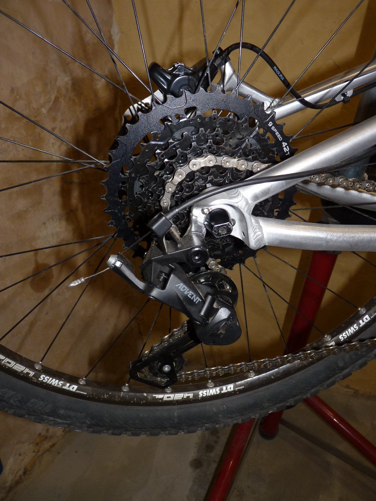

Getestet am Mworks für meinen Sohn, solide verarbeitet, in der Tat sehr einfach einzustellen, gleichmässige Abstufung und einwandfreie Funktion.
Die Kabelführung wirkt schräg, funktioniert aber, und ist bei Shimano Shadow letztlich auch nicht besser.
Am Kinderrad braucht man keine feinere Abstufung, passt sicher auch gut am E-bike oder Alltagsrad.

Schreib mal was zum Zughüllenverschleiß, wenn ihr ein paar Kilometer gefahren seid. Der Austrittswinkel des Zuges sieht für mich aua aus.
Könnte man die Schelle des Schaltgriffs aufklappen (um für die Montage nicht den Griff abziehen zu müssen) und 2 Gänge gleichzeitig raufschalten, würde ich die Schaltung wohl auch ausprobieren. Irgendwie will meine 10-fach-Schaltung nicht mehr so recht...
Leider noch keine Langzeiterfahrung, aber der Winkel ist bei vielen Schaltwerken ähnlich, nur halt meistes weniger gut sichtbar... Schade trotzdem, sie hätten ja nur den Zuganschlag etwas drehen müssen, dann würde die Aussenhülle halt etwas weiter abstehen.
Die neuen Shimano 12x Schaltwerke sind sehr ähnlich konstruiert.
