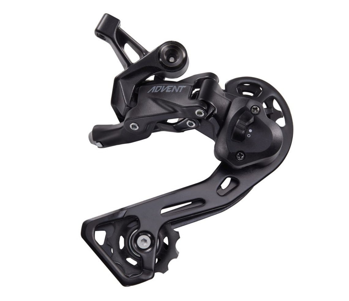

  • Schaltwerk Medium Käfig mit Clutch

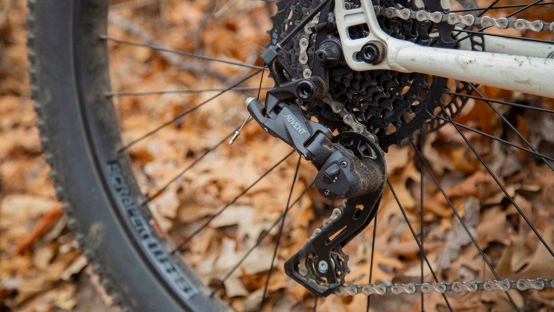

… kommt das Microshift Advent-Schaltwerk mit einem dem  Hersteller zufolge haltbaren und nachstellbaren Sperrklinken-Mechanismus.

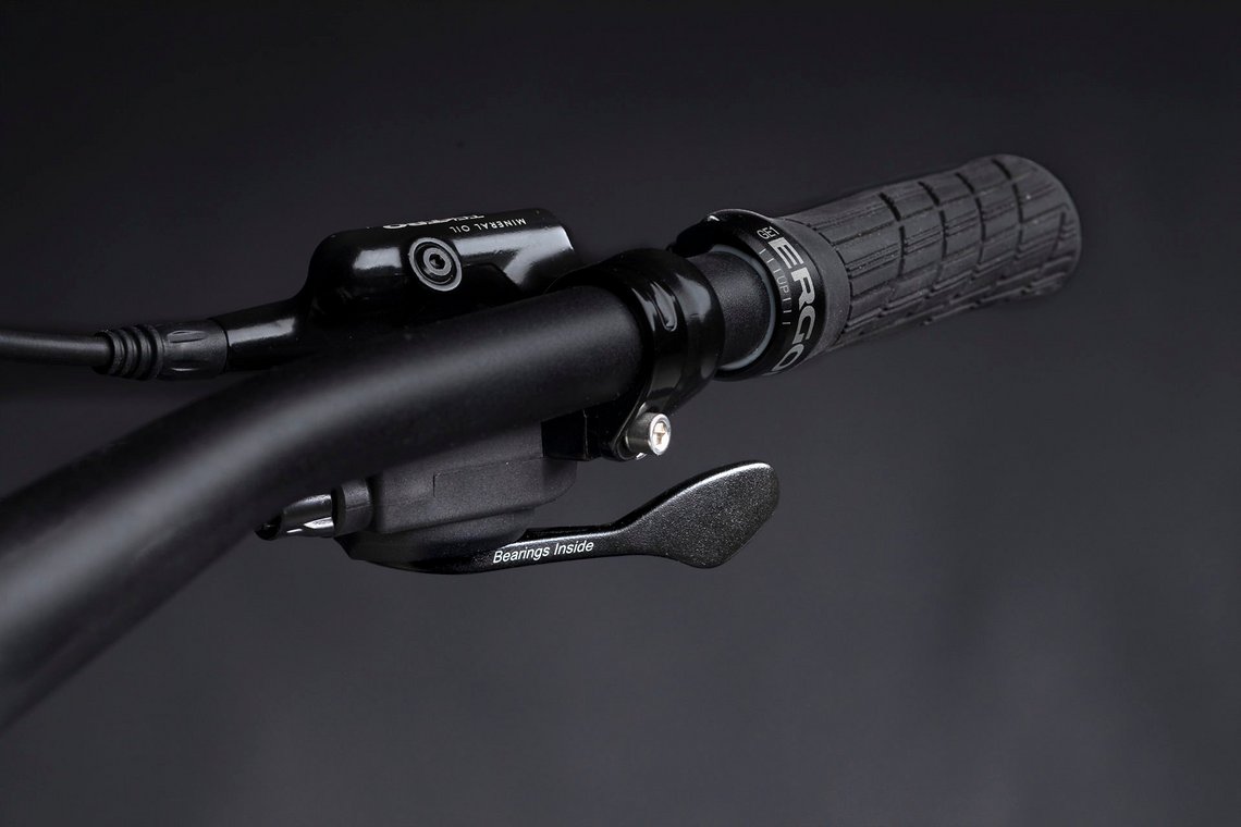

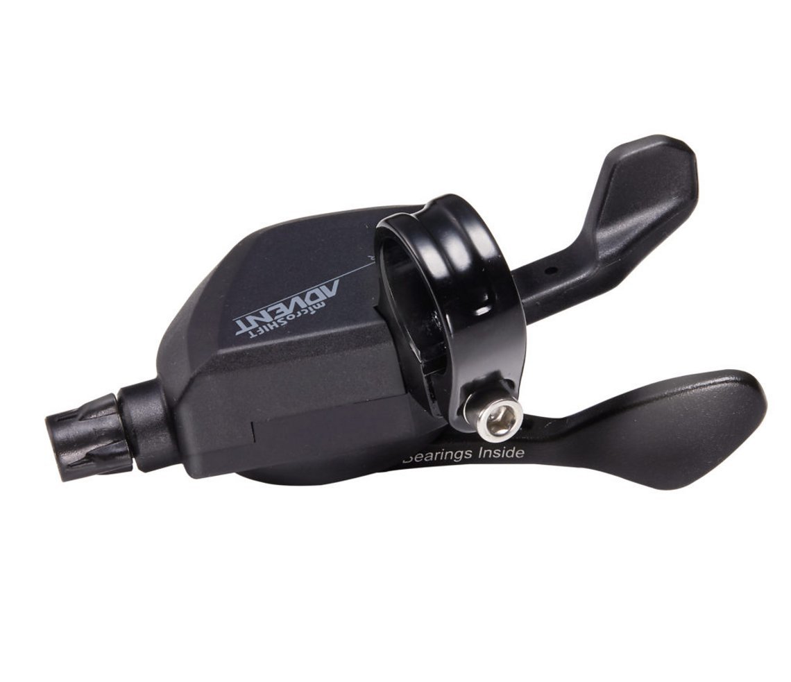

Dank Gleitlagern soll der Shifter mit einem besseren Schlaggefühl und präziseren Schaltvorgänge überzeugen.

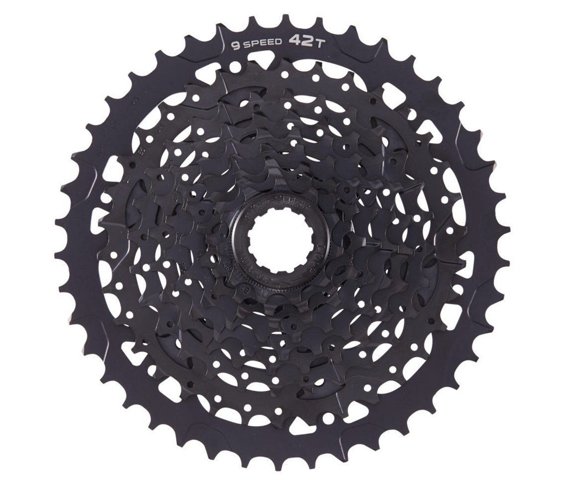

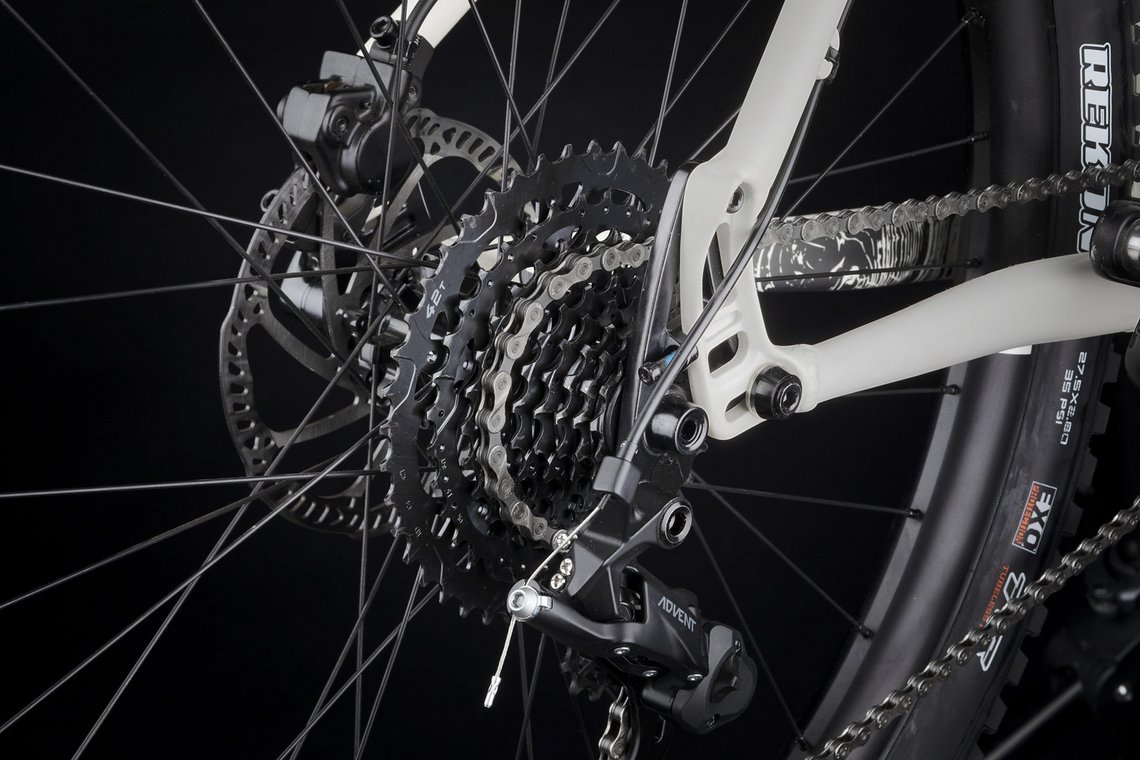

Die Kassette ist geschmiedet, was laut Hersteller Haltbarkeit und schnelle Schaltvorgänge garantiert.

Viele Schaltwerke verwenden für die Clutch ein Kugellager-System. Mit der Zeit verliert dieses an Spannung, was irgendwann für Probleme sorgen kann. Advent setzt auf ein innovatives Sperrklinken-System  – eine Technologie, die sich seit Jahren in Naben bewährt hat. Diese soll langlebiger und widerstandsfähiger gegen Spannungsverlust sein – und noch dazu kann die Spannung der Clutch laut Hersteller in weniger als einer Minute mit einem Schraubendreher und einem Torxschlüssel neu eingestellt werden.

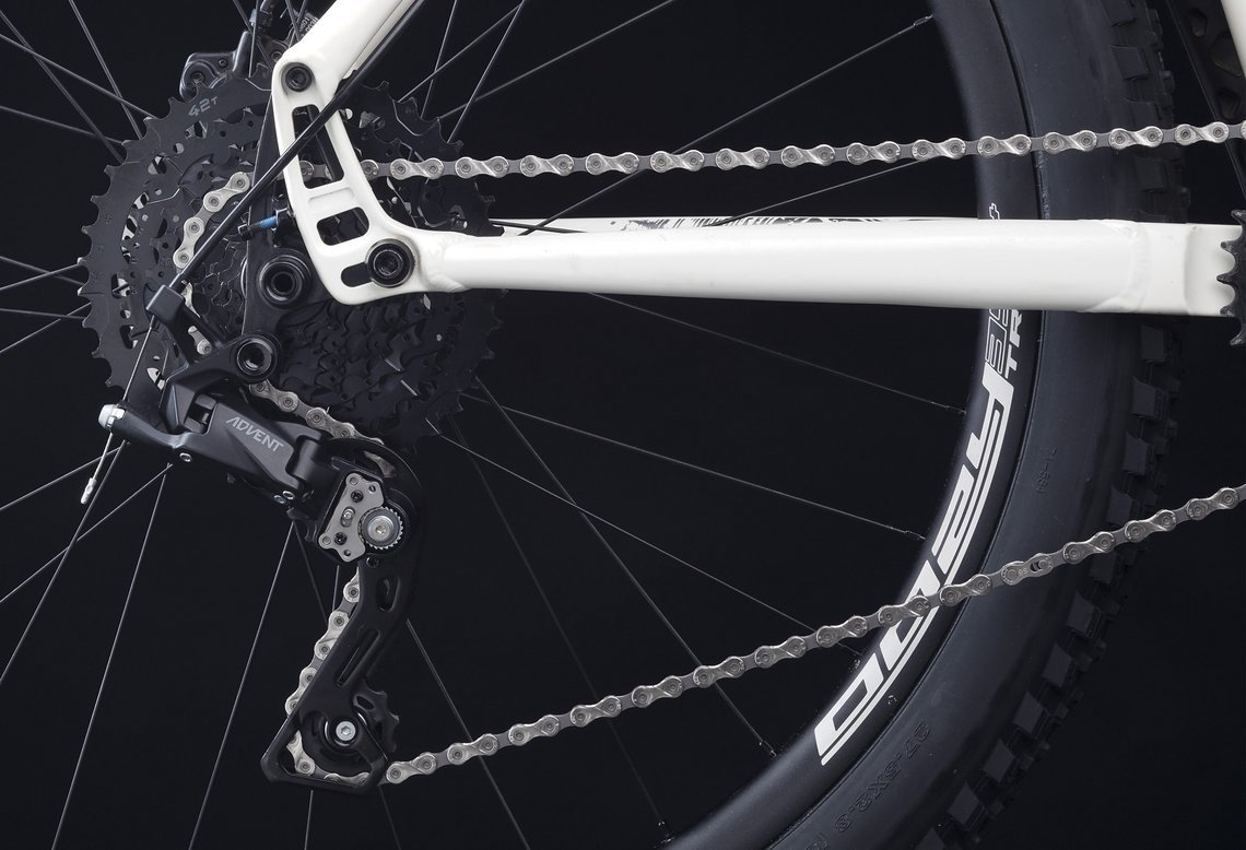

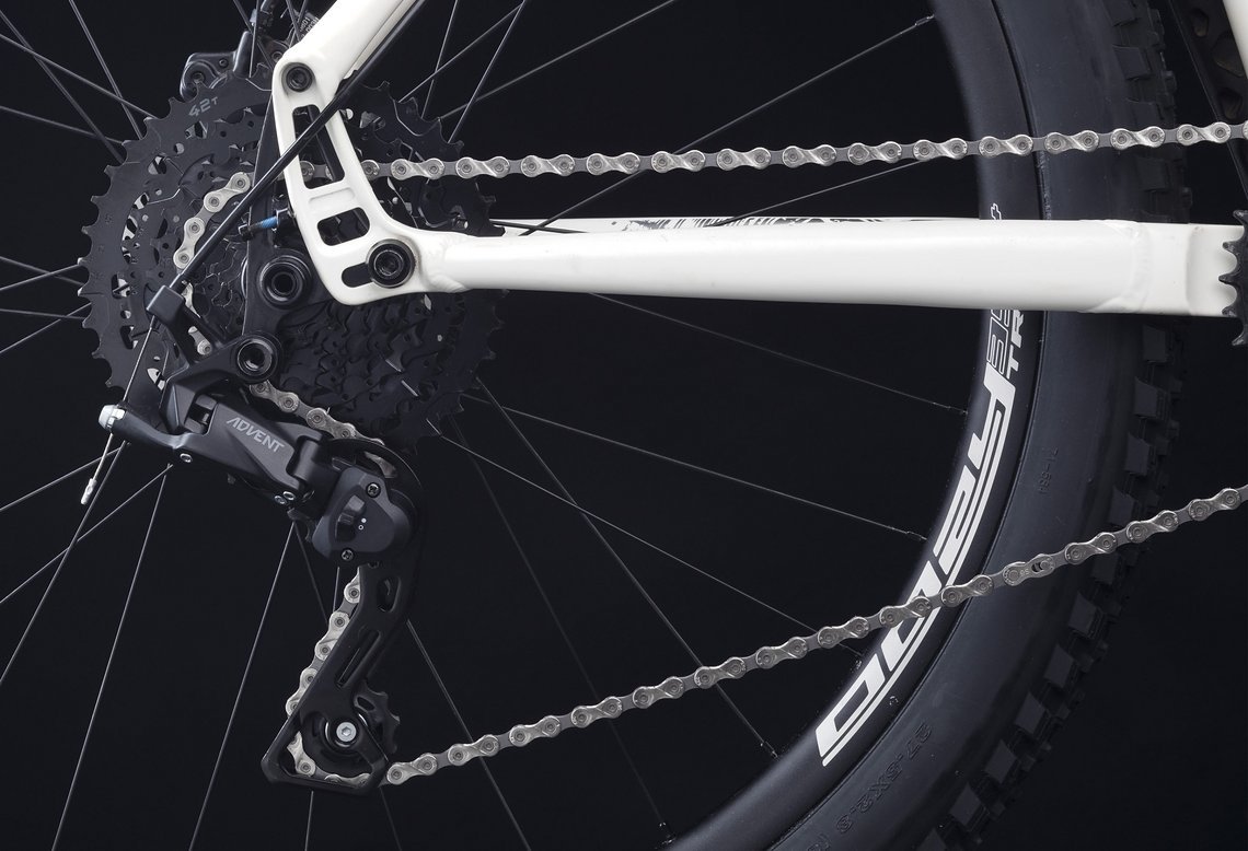

Das Kabel wird möglichst direkt ins Schaltwerk geführt und soll dadurch weniger Reibung verursachen.

Shifter
Der Shifter unterscheidet sich äußerlich nicht von bekannten Shiftern anderer Marken. Im Inneren will sich der Advent-Shifter durch den Einsatz von Gleitlagern jedoch von der Konkurrenz abheben – diese sollen für ein besseres Schlaggefühl und präzisere Schaltvorgänge sorgen.
Schaltwerk
Um die Schaltvorgänge möglichst sanft zu gestalten, wurde das Schaltwerk so ausgelegt, dass der Schaltzug einen möglichst direkten Weg nimmt. Dies reduziert die Reibung und soll so das Ansprechverhalten des Shifters erheblich verbessern.
Kassette
Wie alle Microshift-Kassetten wird auch die Advent im Schmiedeverfahren hergestellt, was zu extrem geraden Zähnen und präzise geformten Zahnkränzen führen soll – für schnelle Schaltvorgänge. Die Gangabstufung soll sich laut Hersteller sehr intuitiv anfühlen, sodass man auch ohne doppelte Schaltvorgänge schnell den richtigen Gang findet.
