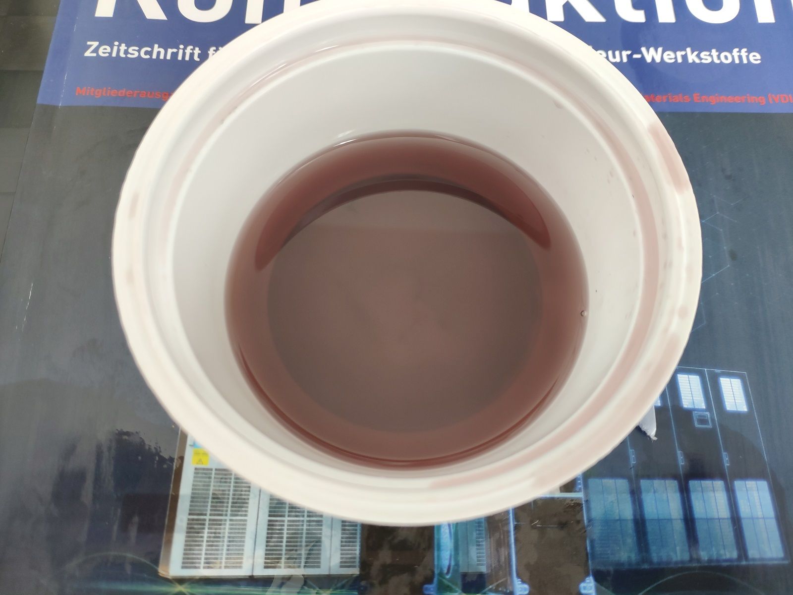

Nach Ablassen der Luft aus IFP-Kammer und der Luftkammer habe ich das Öl abgelassen und die Druckstufeneinheit entnommen. Mir ist aufgefallen dass das Öl doch recht verbraucht war, also eine deutliche Dunkel-Verfärbung aufwies. An den Shims ist mir bisher nichts aufgefallen, dies wird wohl erst beim zerlegen sichtbar.

So, mittlerweile bin ich weiter. Nach Ablassen des Öl zeigte sich das dieses schon ziemlich durch war. Ich habe Die Druckstufeneinheit zerlegt und gereinigt. Denke aber nicht das sie was hatte. Für ein einfacheres Befüllen des Dämpungsteils habe ich die Luftkammer nun doch abgenommen.
Insgesamt war das ganze nicht schwierig und der Dämpfer funktioniert wieder 1a! :hüpf:

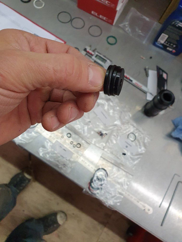

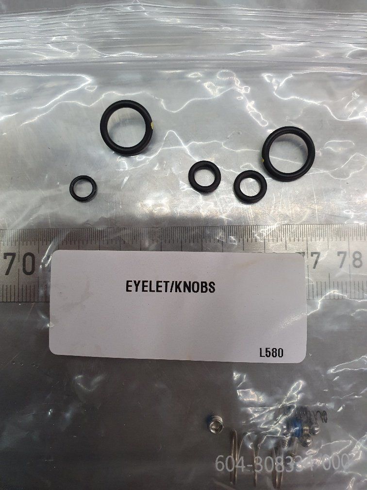

Ich habe gerade den ersten Dämpfer-Service hinter mich gebracht und dazu das RockShox Service Kit Full Monarch Plus Modell 2014-2020 verwendet.
Entweder ich hab Mist gebaut, bin blöd oder da fehlen wirklich O-Ringe...

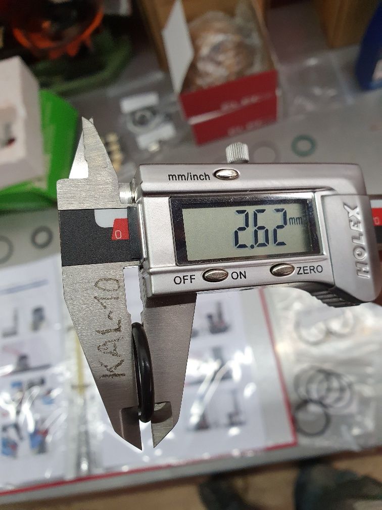

Von diesem O-Ring der in den IFP-Kolben kommt...
....benötige ich doch noch einen zweiten, identischen der in den Deckel des Ausgleichsbehälters kommt, aber von diesem Ring war nur einer in jedem der 4 Sets die ich bestellt habe.
Kann mir jemand die genaue Größe dieses O-Ringes nennen, daß ich mir die so besorgen kann?
Ebenso der O-Ring der Entlüftungsschraube der Kolbenstange, dort ist zwar die Schraube im Kit aber kein O-Ring, jedenfalls keiner der dem original verbauten ähnlich sieht.

Hallo,
hier stehen die Größen der O-Ringe: https://radtechnik.2ix.de/monarchplus.php
Hier stehen auch einige wertvolle Tipps zur Wartung.
Die O-Ringe bekommst du einzeln z.B. bei
https://www.ir-dichtungstechnik.de/
Die ganzen O-Ringe für den Dämpfer kosten dort gerade mal um die 5-6 Euro.
