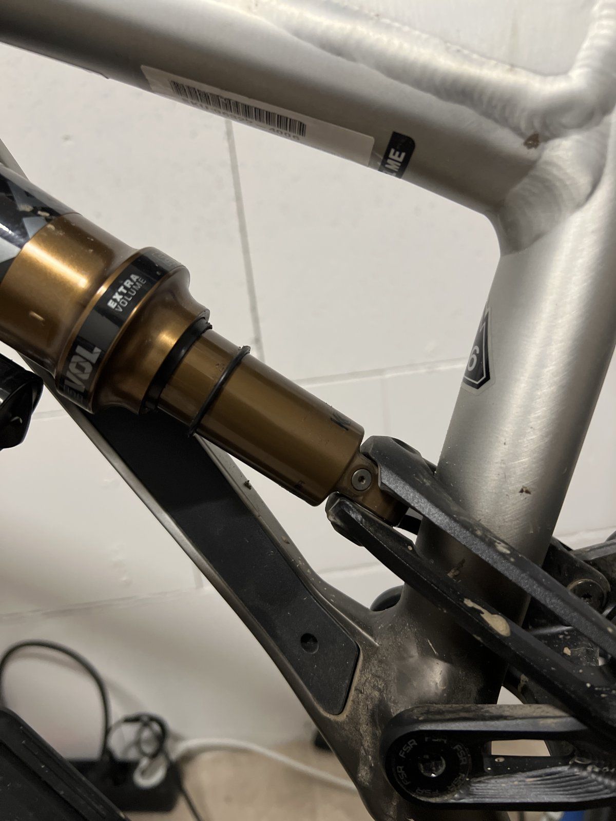

Ja das Rad tritt sich trotz doppeltem Freilauf schwer. Irgendwie auch klar bei 180mm rundum, Rahmengröße S5, 27,5" 2.6 Speci Butcher vorn + hinten, bestimmt 24kg). Es fährt wie ein Panzer auf der Ebene. Berg runter liegt es aber auch so am Trail und Berg rauf (Motor + lange Kettenstreben) macht es richtig Bock. Es soll mehr "alltagstauglich" werden im Bezug Anfahrten überbrücken und nicht immer gleich aufs Auto schnallen. Im Bikepark ist mir das Stumpjumper EVO eh lieber. Die anfängliche Idee ein (E-)Bike für alles hat sich als wenig gefällig für mich rausgestellt und wahrscheinlich mach ich mich gerade zum Affen.
@lci_1
12mm von 55mm eingefedert im stehen bei Maximaldruck nach meiner Pumpe.
