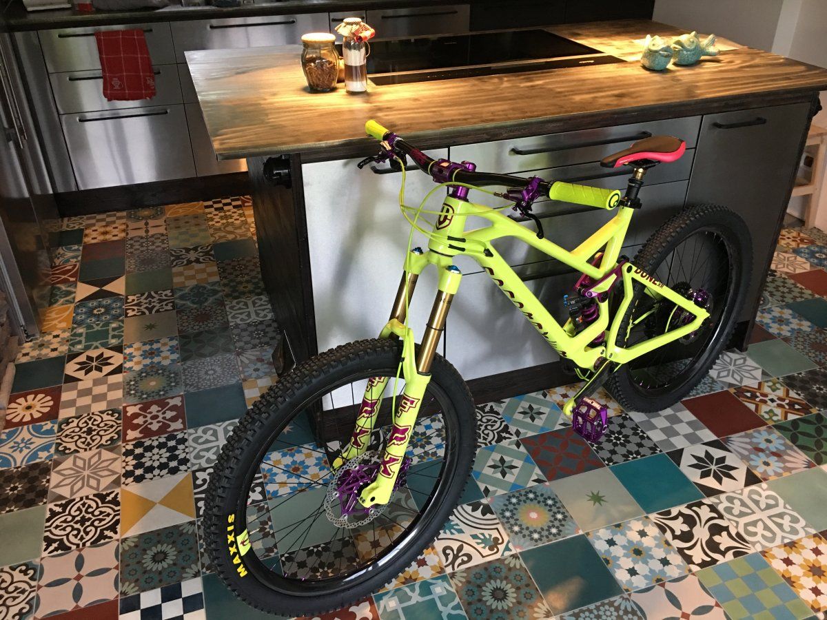

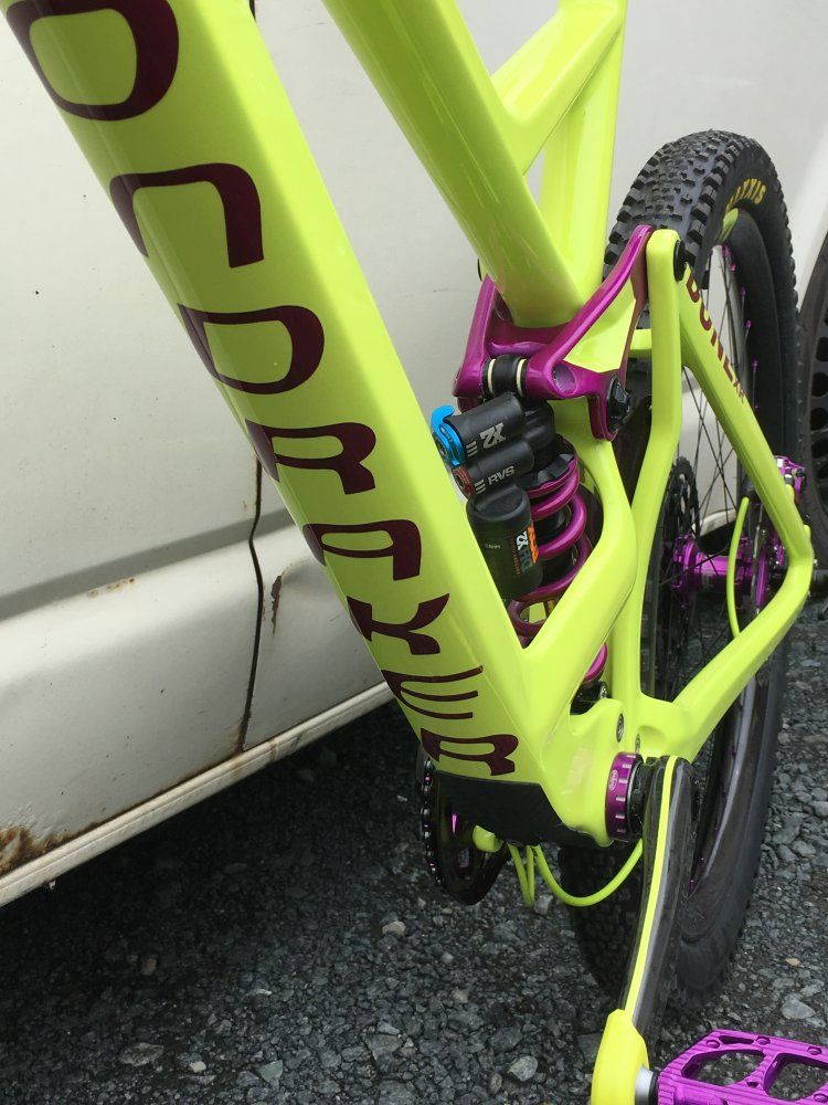

Nach 1 1/2 Planung,Teilebeschaffung und individueller Lackierung,steht es ENDLICH vor der Hütte
Lediglich die Sattelklemme ist untergekommen
Die Farbe kommt von Porsche und nennt sich acid green,die hat es mir sofort angetan
Die Customlackierung bekam der Rahmen,Lenker,Kurbeln,Gabel und die Laufräder!
Selbst der Fender und der Bushguard sind mit einer Candy Lasur versehen,somit erscheint die Carbonstruktur in purple.
Zu den Parts;
Rahmen: Dune Carbon XR in Large
Gabel:Fox 36 Float 180mm mit Fit4 Kartusche
Dämpfer:DhX2 550er Feder
Bremsen:Hope V4 203/180
Laufräder:Ibis 741
Naben:Hope Pro4 Straightpull
Speichen:Sapim Messerspeichen
Kurbel:RaceFace Sixc 175mm
Innelager:Hope
Lenker:RaceFace Sixc35
Schaltwerk:Sram XX1 black
Dropper:Fox Transfer
Sämtliche Leitungen kommen von Jagwire im passenden Farbton
Jetzt gehts rauf aufn Bock
