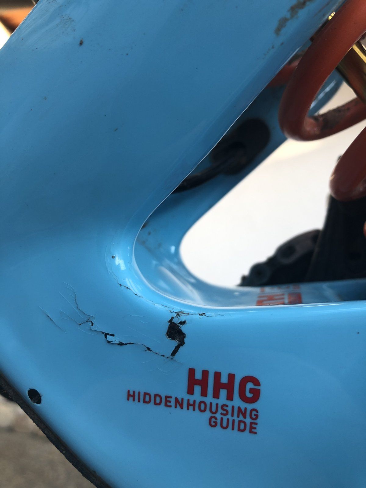

Hab bisher keinen Garantiefall gehabt. Wie ist das passiert? Hat es sich angekündigt? Ist der Rahmen jetzt spürbar instabil?

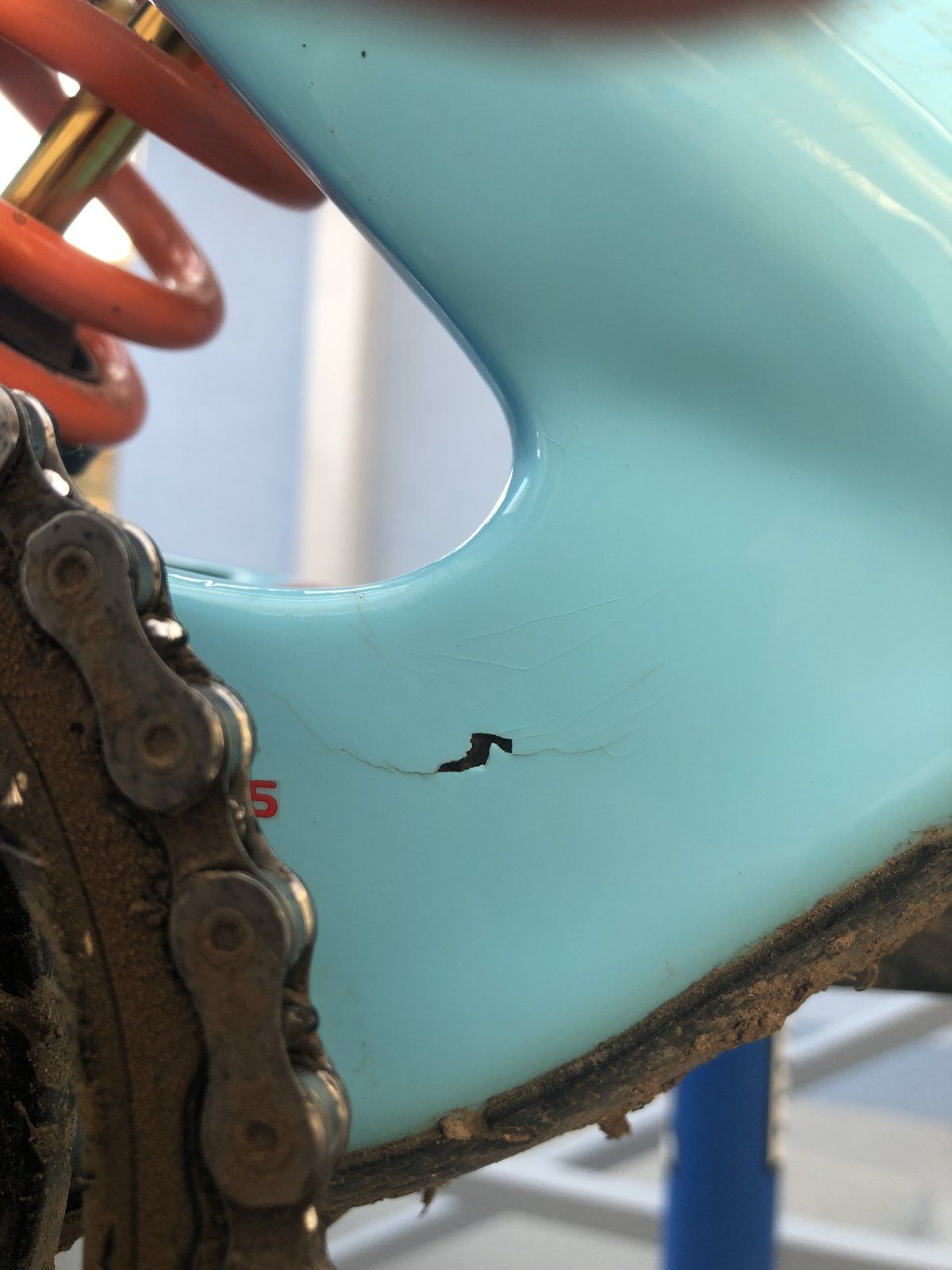

Nein hat sich nicht angekündigt, hab es durch Zufall unter dem Staub des Tages gesehen. War mit meinen Kumpels in Todtnau. Das Fahrwerk ist halt auf maximale Enduro Race Performance eingestellt und geht bei größeren Sprüngen auch mal durch. Meiner Ansicht nach aber völlig normal. Anscheinend hat der Rahmen das nicht verkraftet. Schön symmetrisch auf beiden Seiten durch die korrekte Krafteinleitung. Bei meinen 65Kg und nem 11 Monate jungen Rahmen ohne jeglichen Bodenkontakt trotzdem inakzeptabel. Der Rahmen ist genau so bocksteif wie davor. Man merkt es nicht und kann auch mit der Hand kein Nachgeben erzeugen. Bin mal gespannt was die Lifetime Warranty von Mondraker so kann. Der Rest des Rades ist wie geschleckt also definitiv kein Sturz.
Bei Den Garantieeinschränkungen findest du folgenden Satz:
"Jeder Rahmen wird für einen speziellen Einsatzzweck gemäß seinen technischen Merkmalen gefertigt. Das Recht auf Garantie gilt nur dann, wenn der Rahmen bestimmungsgemäß behandelt und für den Einsatzzweck verwendet wurde, für den er bestimmt war."
Falls Mondraker deine Fahrweise als "nicht dem Einsatzzweck entsprechend" beurteilt (z.B. Downhill statt Enduro), oder deine zu weiche Fahrwerksabstimmung als "fahrlässig" einstuft, könntest du Probleme mit der Garantie bekommen. Vielleicht sind sie aber auch kulant. Immerhin wollen sie dich ja als Kunden gerne behalten. Ich habe gehört, dass SC auch schon Rahmen ersetzt hat, die bei einem Sturz zu Bruch gegangen sind.
Ja bringe es nächste Woche zum Händler, der weiß auch schon von seinem Glück. Bin leider in der Zwischenzeit umgezogen. Bezüglich der Garantiebedingungen... also von einem vom Hersteller bezeichneten Superenduro kann ich schon erwarten, dass es bei Einsätzen gleich den Werbevideos hält. Ddas ein Fahrwerk mal durchgeht ist völlig normal. Man fährt ja nicht 170mm um 99% der Zeit nur 140mm zu nutzen. Das 80% der Käuferschaft das Rad nie so fahren werden ist mir durchaus bewusst.
