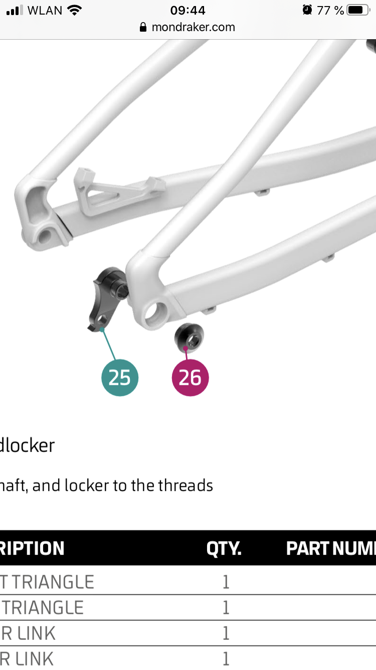

Ansonsten könnte es ohne gescheites Werkzeug mit dem Ausbau der lager Schwiering werden. Mann muss die Hülse die zwischen den lagern sitzt, zu Seite schieben soviel es geht, etwa 1mm ist möglich, dann hat man eine kleine Kante wo das Lager von innen gegriffen werden kann. Die Lager sitzen gut fest, am besten braucht man da spezielle Abzieher. Siehe Beispielfoto.

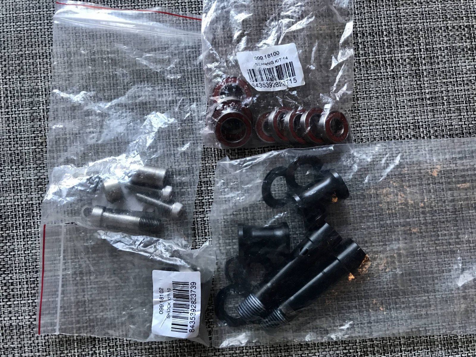

Bei meinem 2018er eCrafty waren die unteren Lager auch nach 5000km komplett fest und mussten ausgetauscht werden.
Ausserdem habe ich alle Schrauben, Bolzen und die Stoßdämpferbuchse erneuert.
Ich habe die Lager der Wippe aber ohne Spezialwerkzeug ausgebaut.
Dazu habe ich die komplette Wippe erst mal ein paar Stunden in WD40 eingelegt und diese danach so gut es ging gereinigt.
Danach habe ich die Wippe in einer Gripzange eingespannt und mit einem handelüblichen Heißluftfön (höchste Stufe) ca 10 Minuten rundum erhitzt.
Achtung! Ich hatte 2 paar Bauarbeiterhandschuhe (Leder) übereinander an um die Gripzange zu halten - auch diese wird beim erhitzen ganz nett warm... ;)
Weder die Wippe noch die Buchsen können dabei schmilzen da der Schmelzpunkt vom Alu viel höher liegt. Auch die schwarze Beschichtung hat keinerlei Schaden genommen.
Nach ca 10 Minuten erhitzen konnte ich die Lager mit einem Metalstift (Körner oä) mit ganz leichten Schlägen von innen nach aussen austreiben, manche fielen sogar von alleine raus. Dabei habe ich den Körner am inneren Rand der Lager angesetzt.
Dieser Trick funktioniert da die Lager aus Stahl, die Wippe aber aus Alu ist und sich die Materialien unterschiedlich erhitzen und ausdehnen (auf die gleiche Art haben wir früher Lager am Motorrad ausgebaut).
Der wesentliche Vorteil dieser Methode ist das man keine grobe Gewalt anwenden muss und auch kein Spezialwerkzeug benötigt wird.
Die neuen Lager habe ich mit Hilfe einer M8 Gewindestange, diversen Unterlegscheiben und 2 Muttern M8 eingepresst.
Das Einpressen geht leichter wenn man die neuen Lager vorher ein paar Stunden ins Gefrierfach legt.
PS: die alten Lager kann man bei der von mir geschilderten Methode natürlich nicht mehr verwenden.
