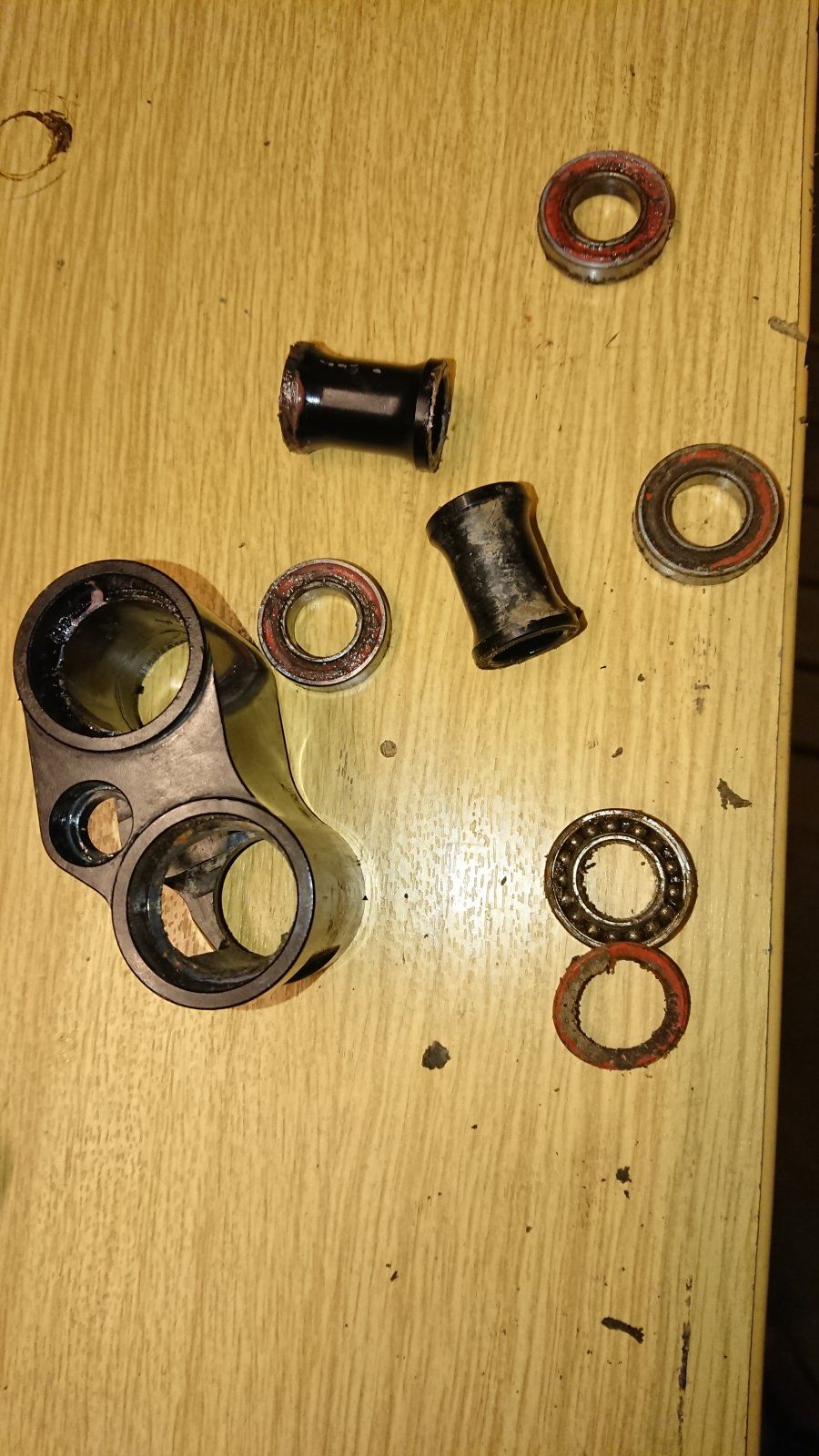

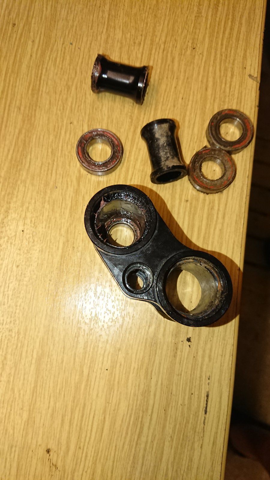

So nachdem ich ein Knacken am Rahmen hatte und es nicht identifizieren konnte, mal Rahmen zerlegt ... 10 von 12 Lager laufen rau. Rad ist jetzt 1 Saison und ca. 1400km gefahren.
Hatte ich bisher noch nicht, dass die Haltbarkeit so gering bzw. Verschleiß so hoch.
War bei mir ähnlich, nachdem ich nun neue bessere Lager drinnen habe ist alles Top!
