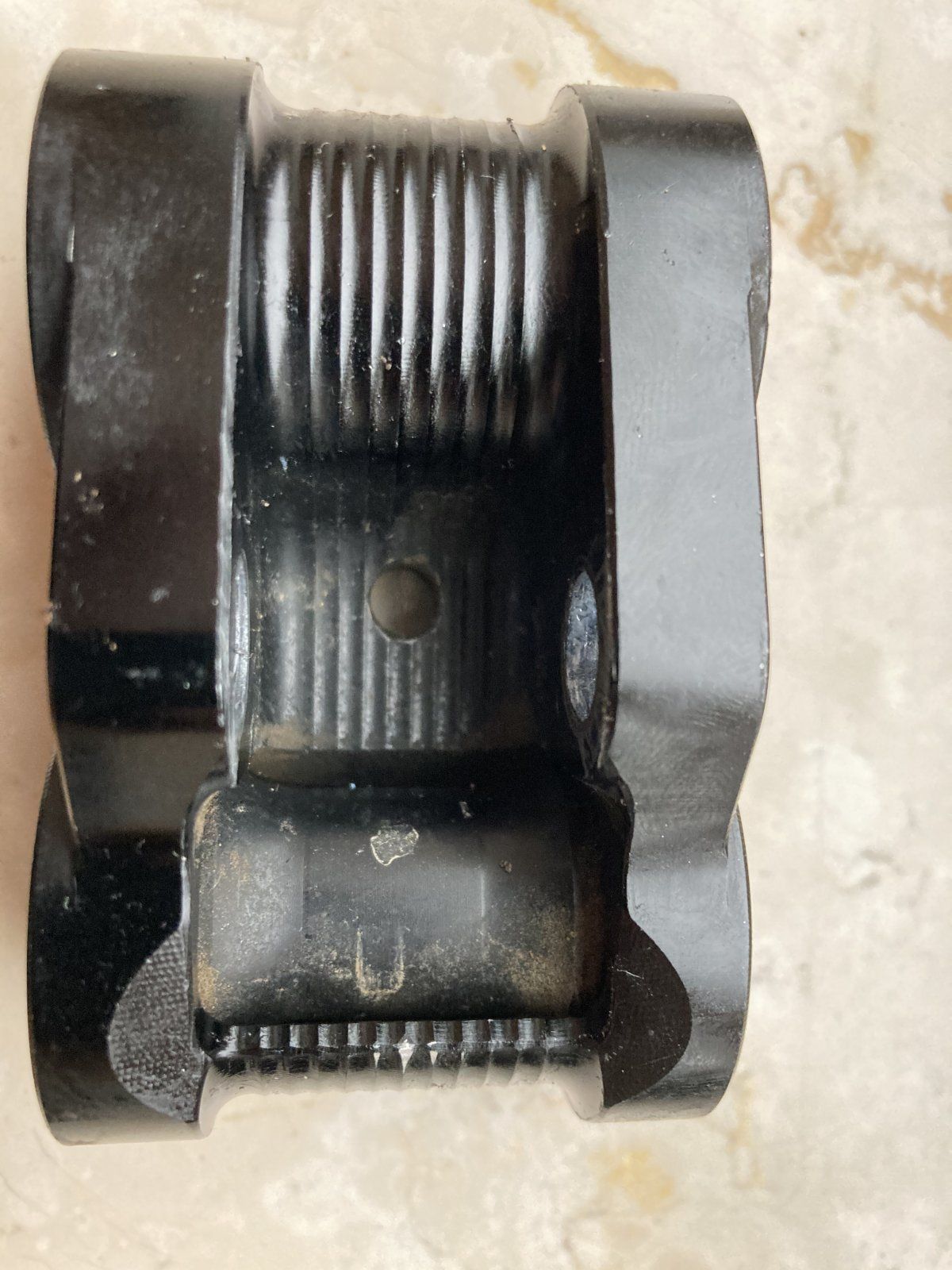

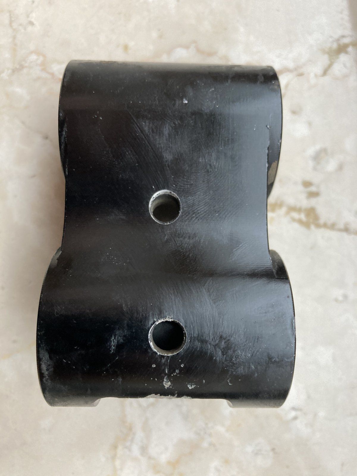

So schraube is rund ... :mad:
Und noch drin ... wird wohl nur noch was mit linksausdreher :(
kann mir einer die Maße der Schraube durchgeben? M10x40 Feingewinde, aber welche Steigung?
