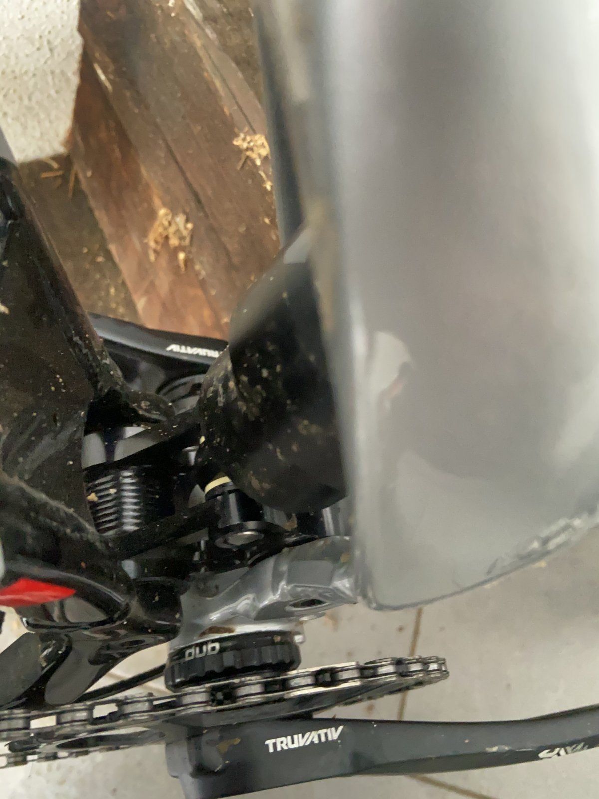

Ein Jahr und kein verdichteter Dreck drin, die Lager laufen. Das war definitiv eine Heilung.Anhang anzeigen 1153315
So hab gerade die untere Wippe am Superfoxy R Alu 2021 bei mir abfotografiert!
Da ist die Wippe bereits großzügig ausgenommen 🙂👍🏻
Weiters musste ich soeben meinen neuen MRP Bashguard + Chainguide retour senden... 🤷🏻‍♂️🙈
NUR 2 ISCG Löcher am Rahmen. Alter Mondraker - was soll das !? Immer noch he ... ???

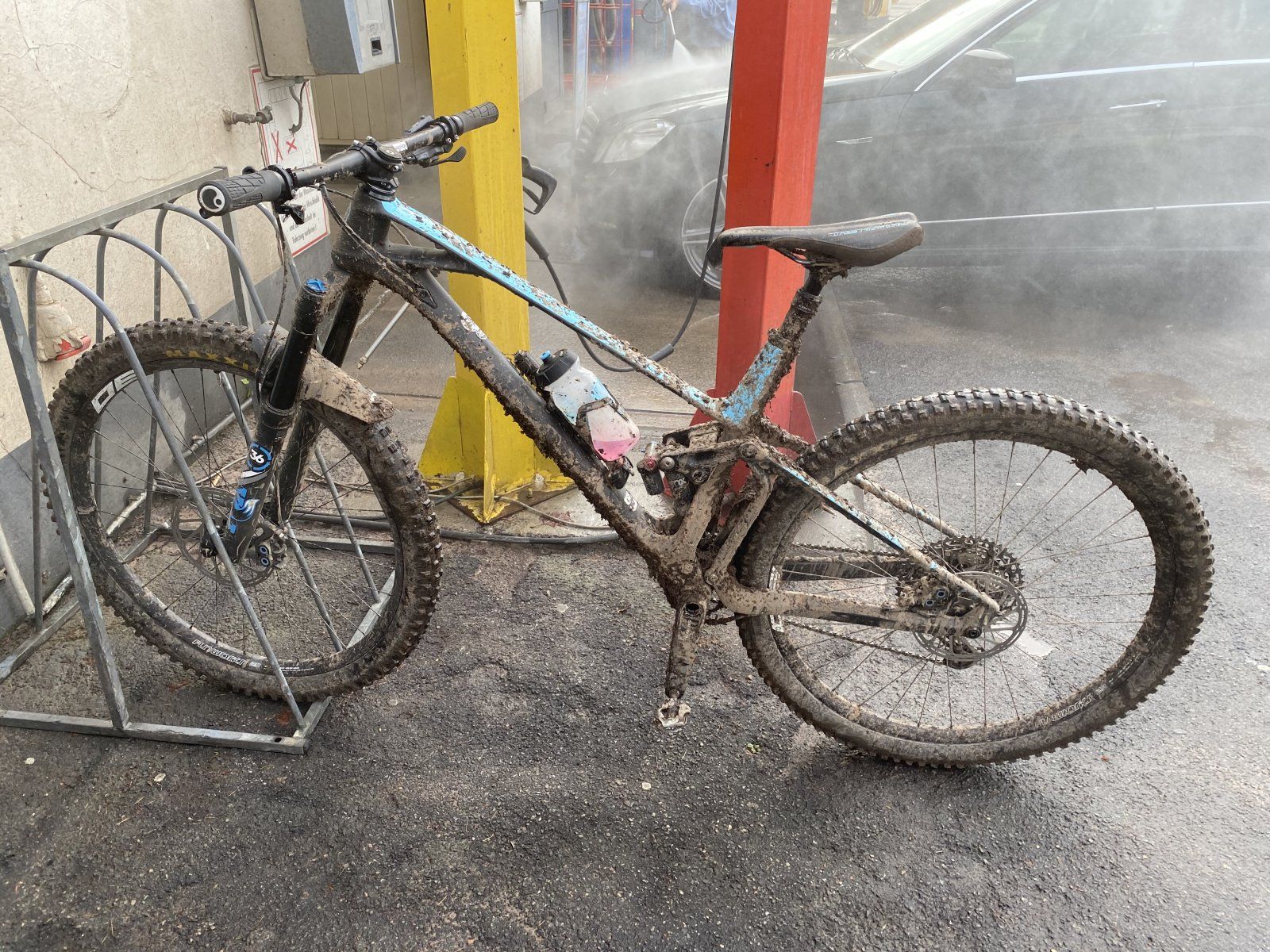

Hochdruck is nie gut, selbst mit Abstand. Das Wasser ist dabei einfach so schnell dass es in sehr feine Tröpfchen zerstäubt wird. Also entweder ist man zu nahe dran und „drückt“ es rein oder weit genug weg aber befeuert sein Bike mit extra kleinen Tröpfchen die sich ihren Weg finden...
Ob Wasser alleine dann wirklich das Problem ist scheint nicht bei jedem Radl so eindeutig zu sein.
Technisch ist es nicht zu empfehlen!
Wenn du aber ein sau dreckiges Radl unter Druck reinigst presst du den Dreck mit rein.
Am besten geht leichte Seifenlauge schaumig auftragen - mit warmen Wasser abspülen. Deine weiche Bürste oder Autowaschschwamm nehmen wo es Nachhilfe braucht.
Danach mit irgendeinem Spray das Radl versiegeln ( die meisten pressen und verdrängen überschüssiges Wasser aus Ritzen und Spalten wo es nicht abdampfen könnte ).
Danach Gabelschäfte von außen abschmieren mit einem Tropfen Öl, Kette und Schaltwerk ebenfalls. Bremsen kurz trocken abwischen.
Am Ende wird man alle Jahre mal Lager tauschen, ist weder besonders komplex noch unglaublich teuer.
Der Rahmen selbst und die Anbauteile leiden normal kaum, nicht verglichen mit der Belastung durch das Fahren im Gelände
Naja, so lange der Matsch noch feucht ist, tut es ja auch ein Wasserschlauch. Ich bin ja bisher Stahl- und Alubikes aus UK gefahren. Die macht man quasi niemals sauber weil sie dadurch ihrem natürlichen Habitat entwöhnt werden und es mich als Fahrer daran hindert, schnell Bier zu trinken...Da muss ich mich mit dem Spanier schon umgewöhnen.

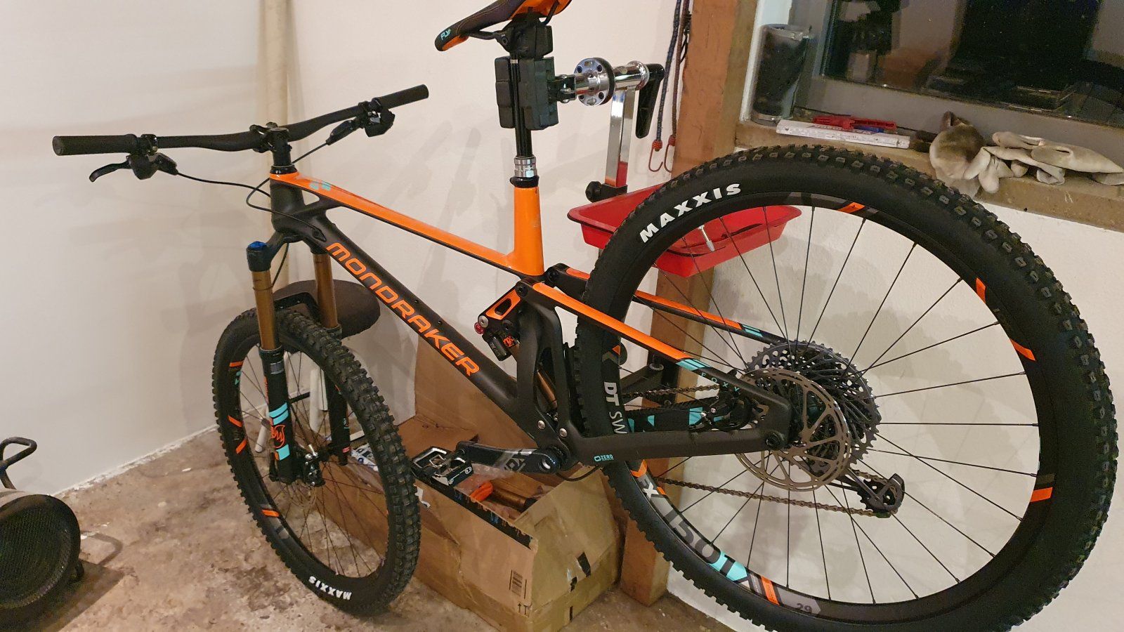

So ich meld mich hier auch mal zu Wort. Hab seit paar Tagen mein foxy RR SL in der Garage hängen. Werde es über die freien Tage komplett in Folie packen und noch ein paar Sachen ändern.
Ich hätte gern einen kleine kettenführung.. kann mir denn jemand sagen welche aufgrund der Wölbung im Rahmen passt?
LG manu
LG manu
Oneup, inkl. bash, fahr ich am superfoxy
