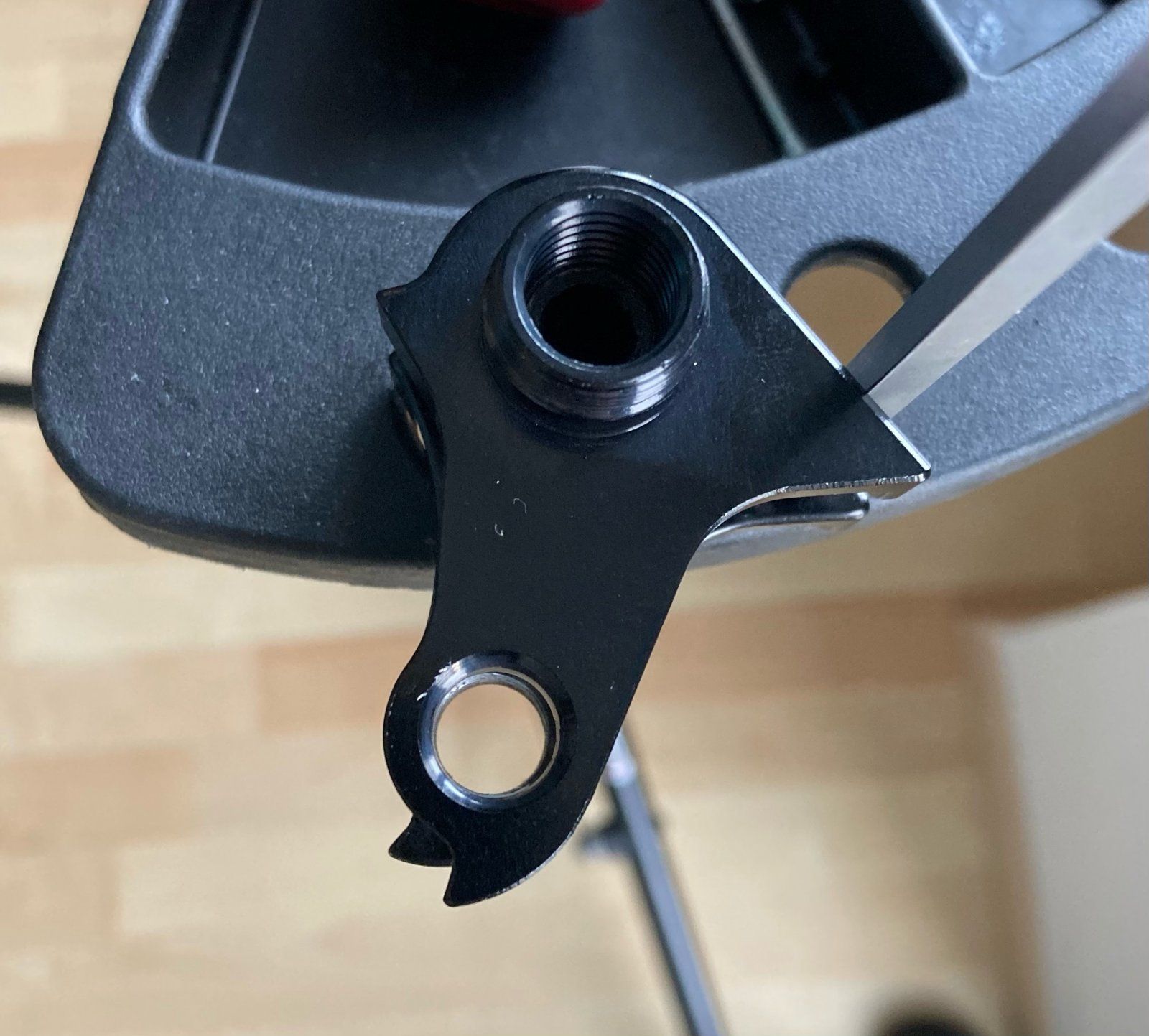

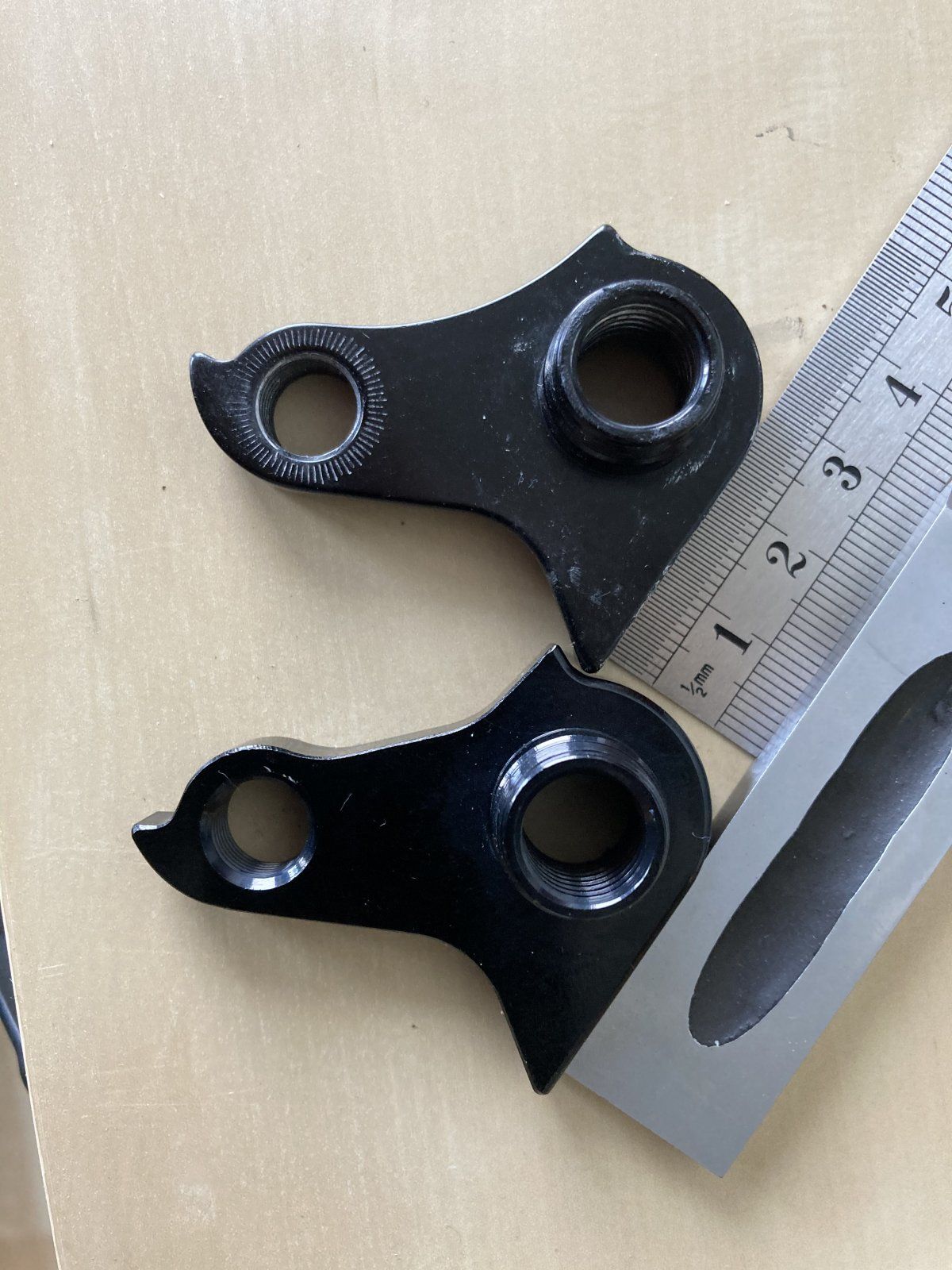

Ich werde in den kommenden Tagen auf Mondraker zugehen um mir das neue Schaltauge zu besorgen!
Antwort von Mondraker:
Vielen Dank für Ihre Nachricht und Ihr Vertrauen in Mondraker. In Bezug auf die Frage, Das könnte ein Grund sein, aber um 100%ig sicher zu sein, müsste das Bike von einem Mechaniker inspiziert werden. Die Referenz 099.00055 M068 wurde damals nicht geändert, sondern nur die Schaltauge, d.h. gleiche Referenz, andere Schaltauge. Dieser Art von Bestellungen müssen über ein Mondraker-Händler gemacht werden. Unter diesem Link finden Sie den nächstgelegenen Mondraker-Händler:
https://www.mondraker.com/de/de/shops
Hey,
da geht der Kampf ja schon los einen Händler zu finder der da überhaupt Lust zu hat...
Interessant wäre zu Wissen ab wann die
“besseren“ Schaltaugen in Serie verbaut wurden?

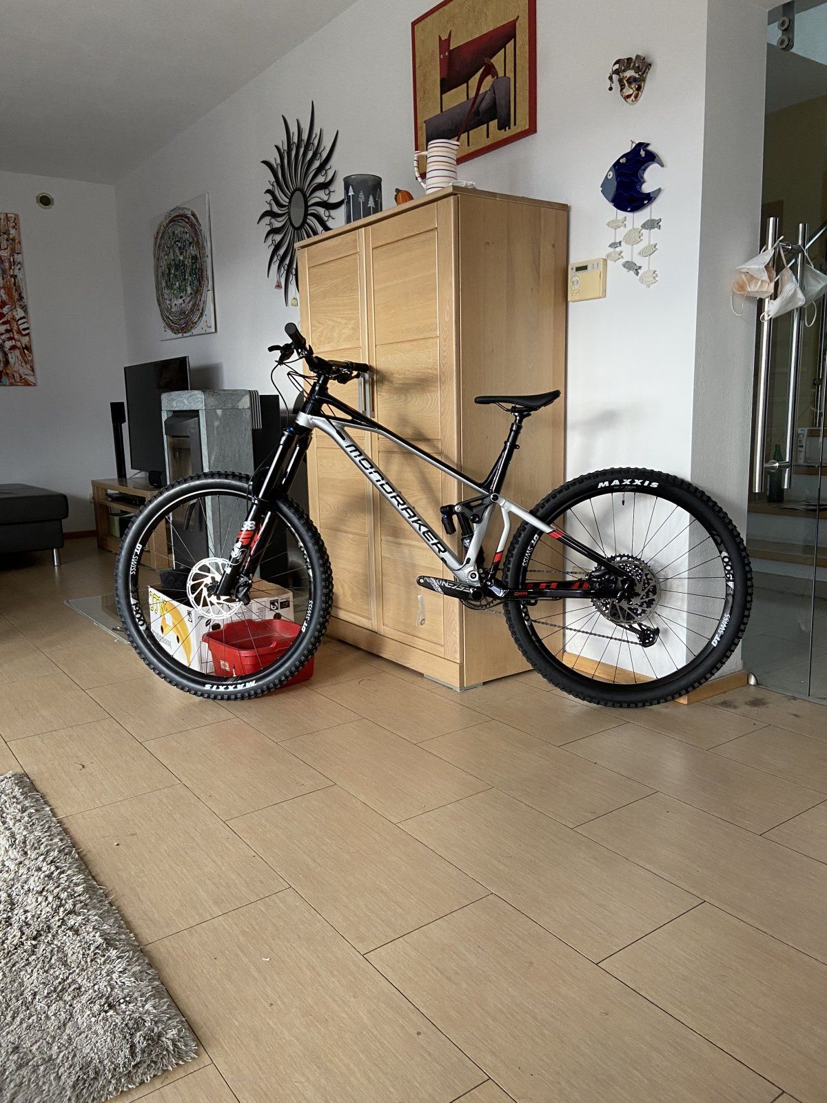

Am Ende ist es ungeschaut ein Mondraker Superfoxy R in Alu geworden 😍
Traumhaftes Bike!!!
Richtig nice Balance, toller Hinterbau und richtig steif. Das Ding is a präzises Messer aus Sicht jemandes der kein MTB aber viele Rennräder hatte 😅
Hatte jetzt auch keine Themen im winterlichen Umfeld quer-Wald-ein irgendwo hochzutreten, runterzufahren oder sonst was. Das Bike kann sicher extrem viel aber es ist auch für einen Anfänger handlebar und gibt sehr viel Feedback

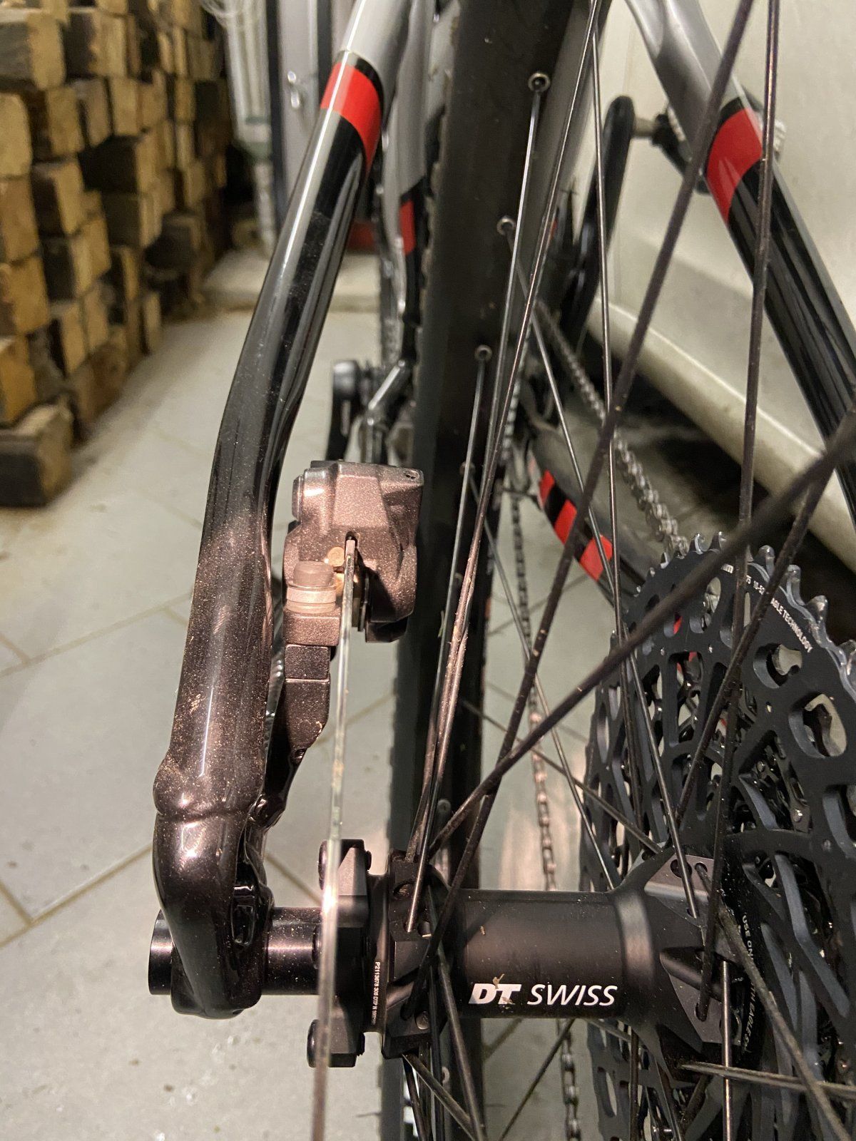

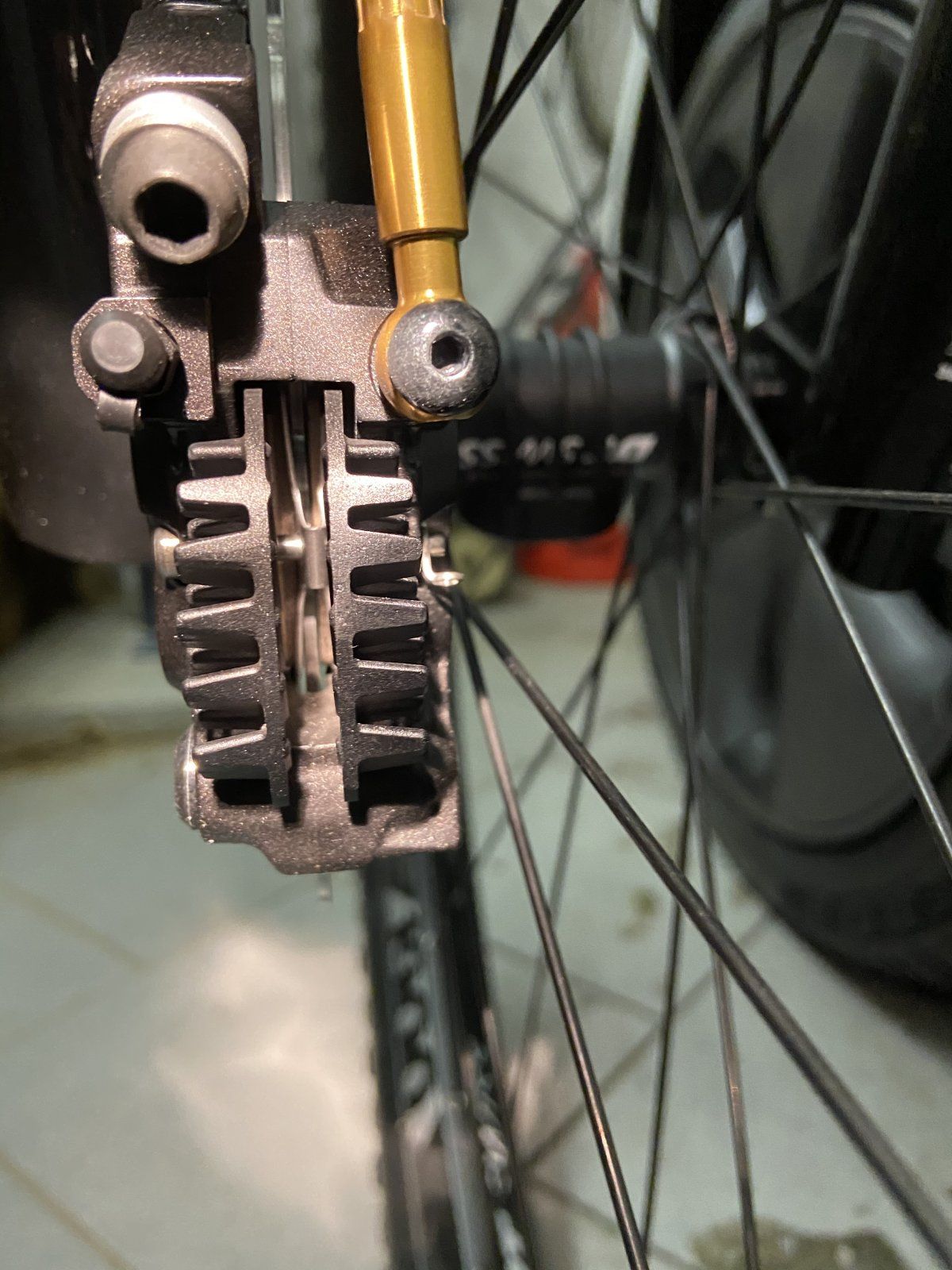

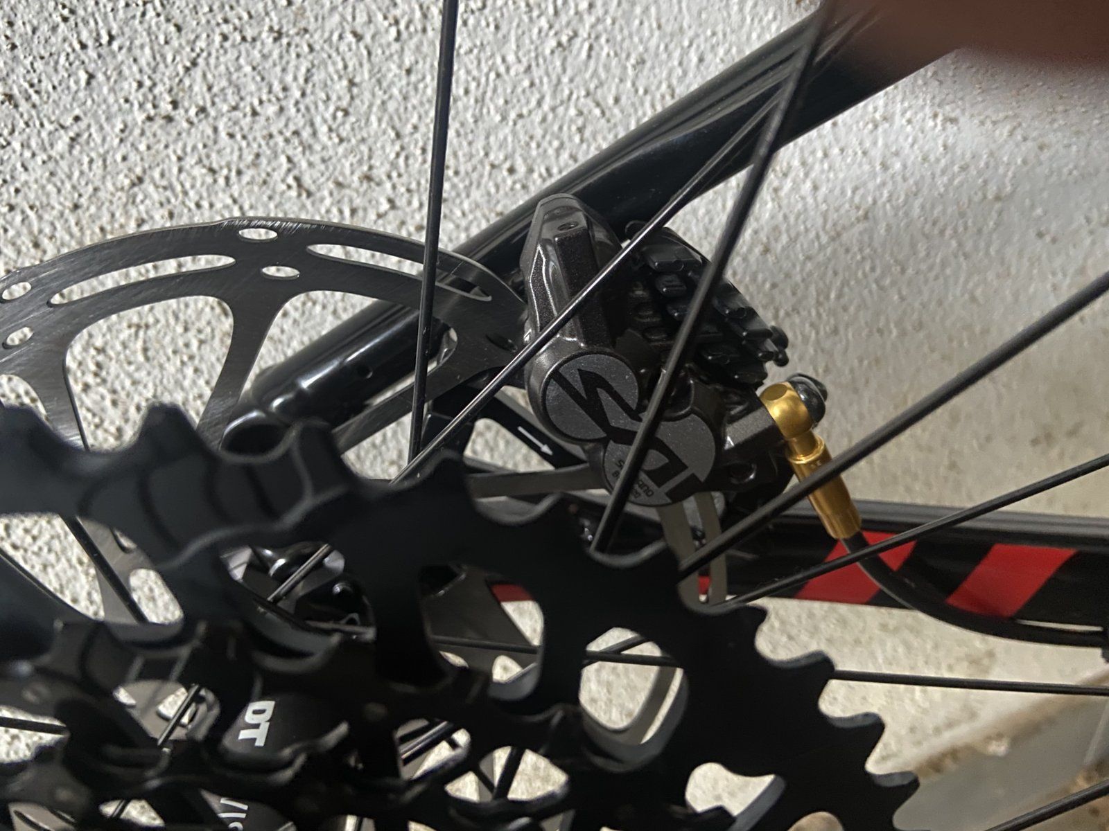

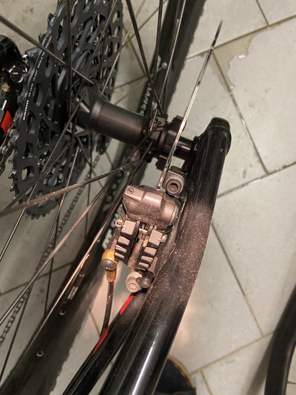

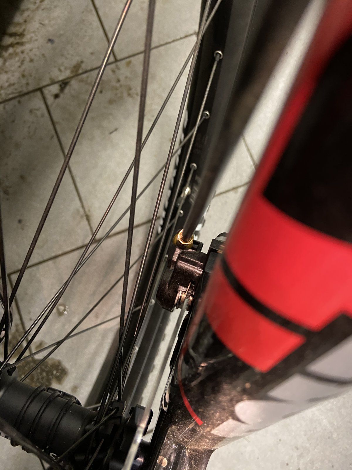

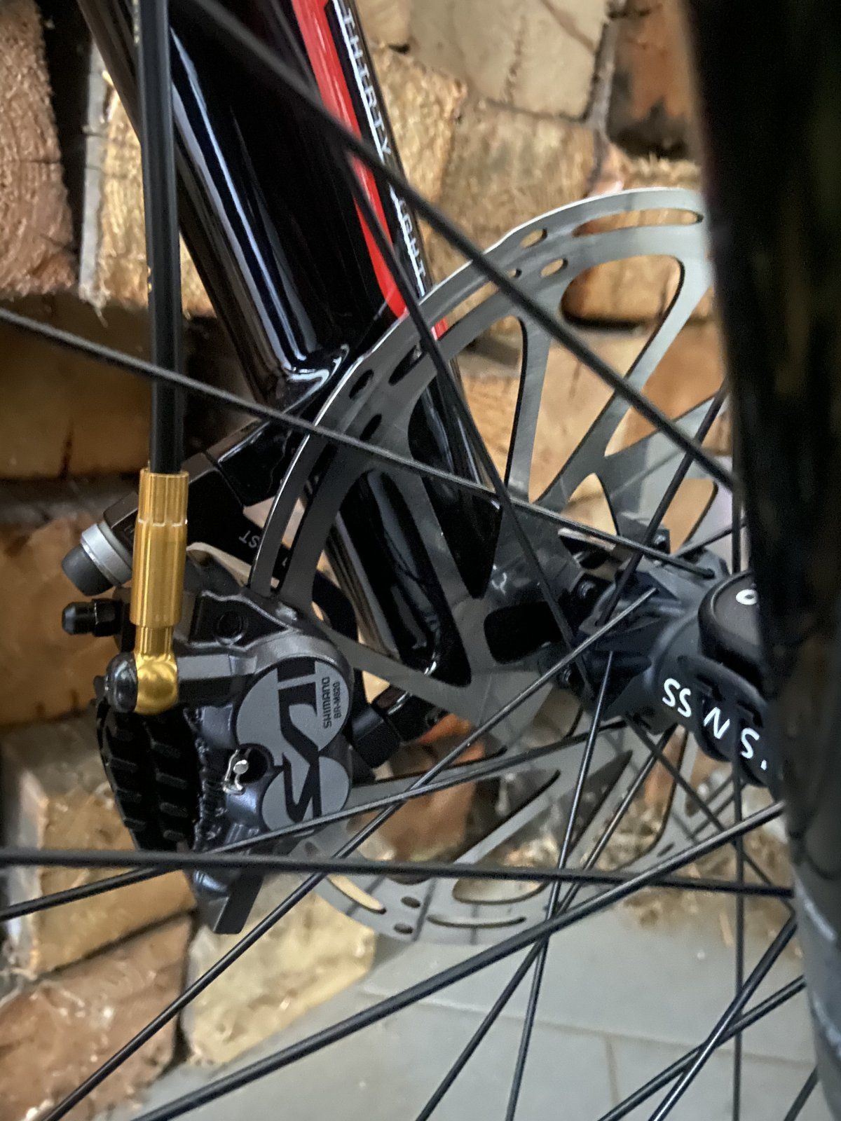

Aktuell wurde bereits vor der ersten Fahrt ( auf Anraten meines Freundes ) die Code R abmontiert und auf die bestehenden Adapter und SRAM Scheiben eine Saint 820 angebaut 🤩
Das klappte ohne Murx und bremst wie sau!!!
Die Code R bin ich nur am Parkplatz kurz gefahren aber irgendwie war mir neben mehreren Rennrädern mit Shimano Hydraulikbremsen einfach lieber ich hab alles zusammen auch nur ein System, ein Öl, ein Entlüftungskit, etc ....
Schaut jedenfalls auch richtig geil aus, schleift nix!

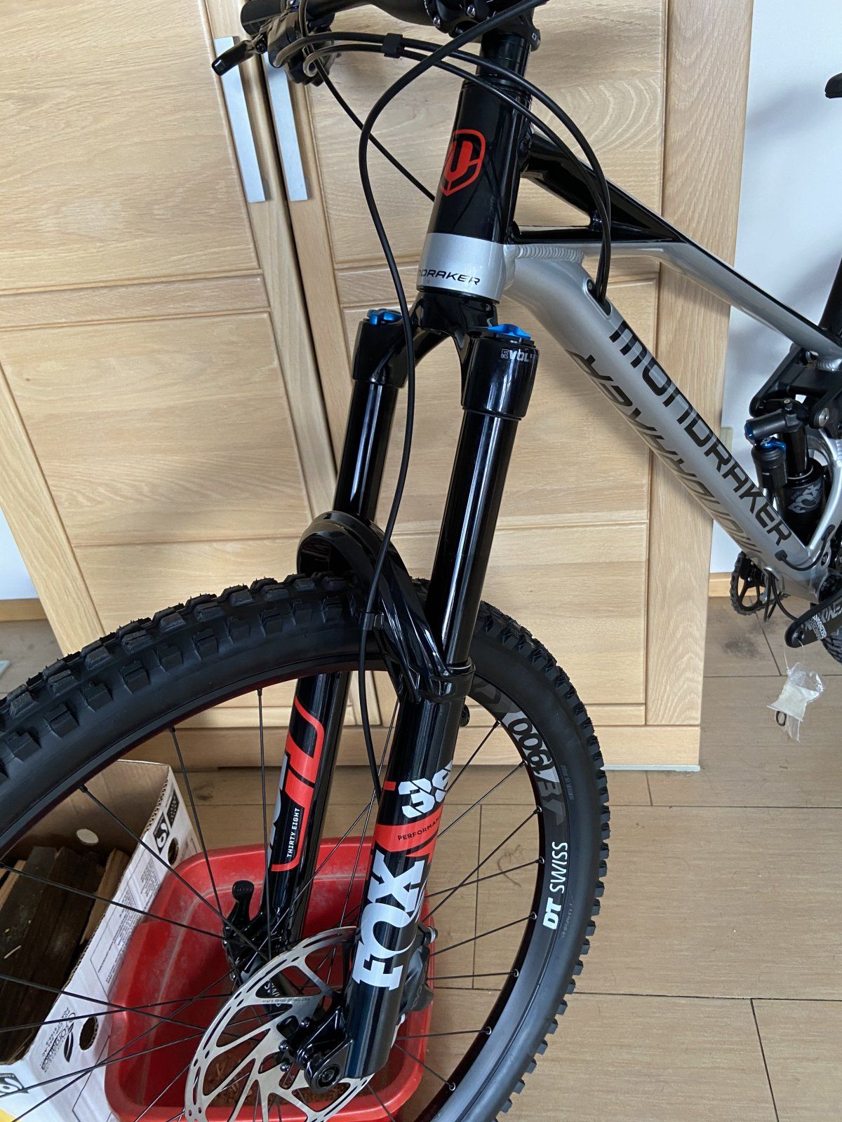

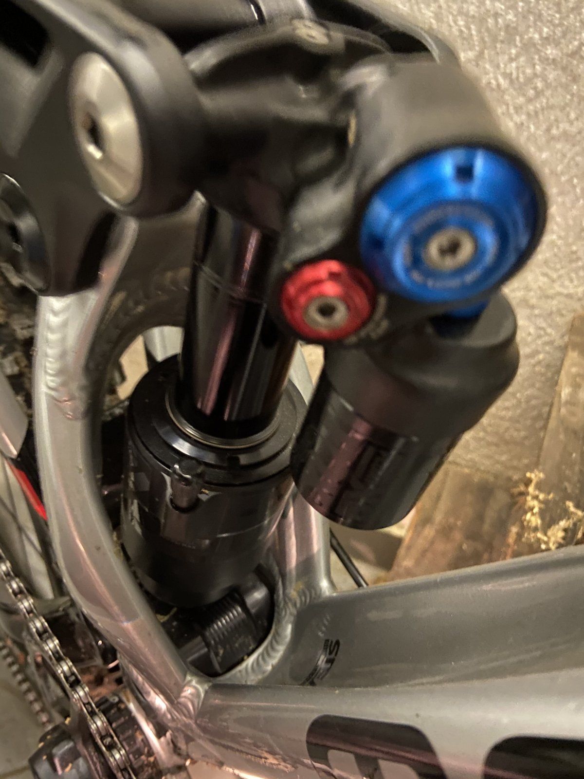

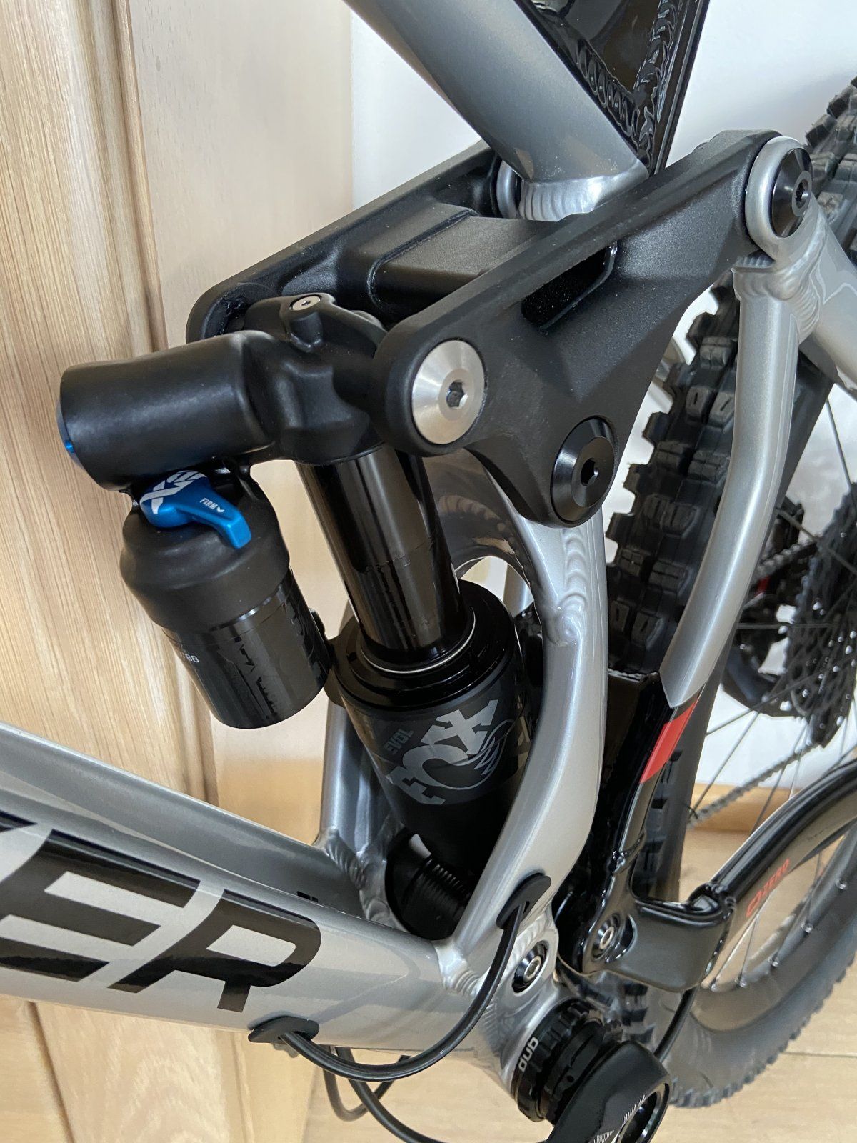

Finde es interessant das ins Alu Modell ein 2021er x2 passt.
Carbon geht ja nicht weil mit dem Unterrohr kollidiert.
Ist so ausgeliefert!
Ich mach gleich noch Bilder aber da passt alles rein! 😅
Ich denke dass sie bei Alu und Carbon materialbedingt einfach anders konstruiert haben müssen, ....
Die Carbonrahmen und Elemente werden laminiert. Dafür gibt es präzise Schalen und „Backformen“. Ich würde vermuten dass Mondraker als eher kleiner Hersteller hier nicht jedes Jahr für kleine Änderungen neue Industrieformen herstellen lässt. Dadurch ist aber natürlich dann ein Problem da wenn Fox Einbaumaße ändert zB ...
Vielleicht lag es oder liegt es daran 🤷🏻‍♂️

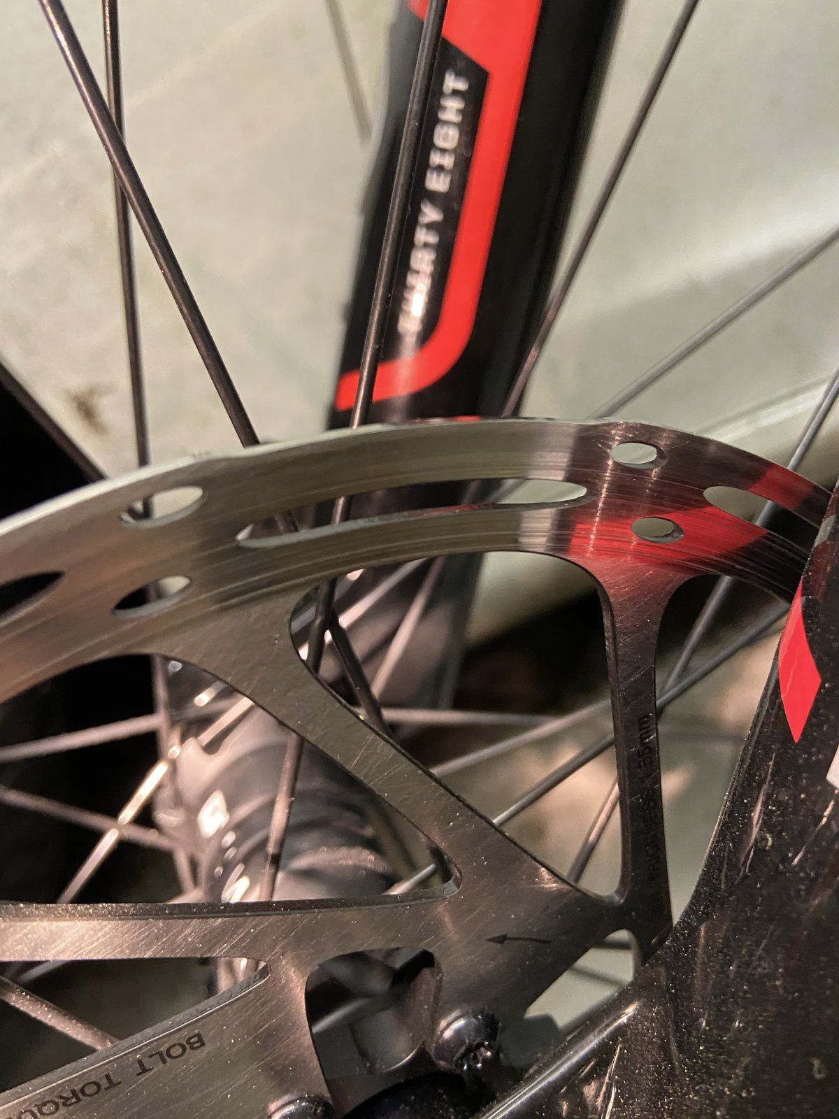

Saint Bremse passt mit den original SRAM 200mm Adaptern und Schrauben perfekt 🤩
Platz is da mehr als genug, Reibflächen sehen auch gut aus!

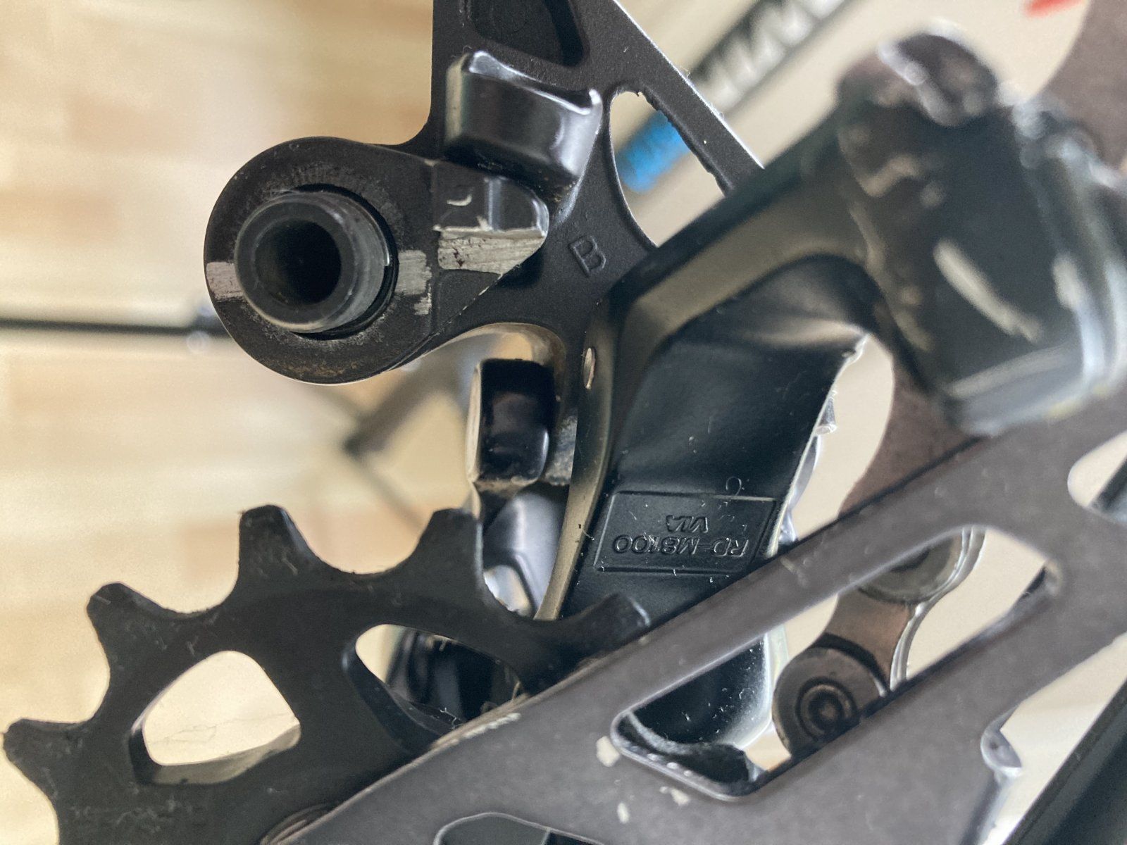

Ich habe auch einen neues Schaltauge bestellt (purebike.fr) und siehe da...
Dass die Pappnasen die Teilenummer nicht ändern oder zumindest indexieren... ist echt ein fail. Wer soll denn da durchblicken, wenn das Zeug eine Zeitlang irgendwo eingelagert ist?!
Weshalb so ein Murks notwendig war.

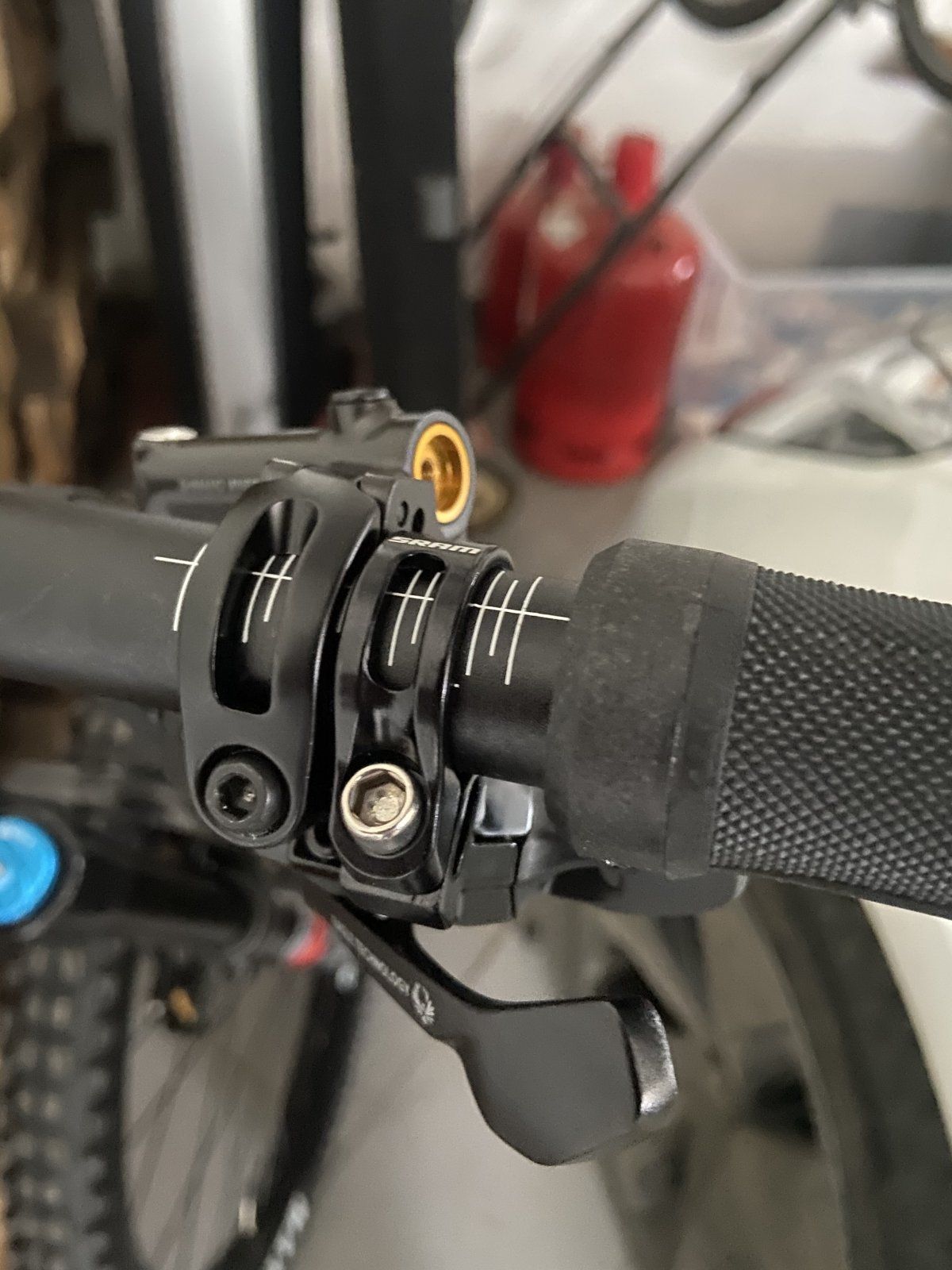

Als Grundlage: Nehme einen Zollstock als Lenkererstatz in die Hände. Strecke dann deine Arme nach vorne aus und winkle deine Ellenbogen um 45 Grad an. Der innere Abstand zwischen deinen Händen ist ungefähr die Breite für deinen Lenker. Oder mach einen Liegestütz und lass einen Kumpel den Abstand zwischen den Händen messen.
Ich würde den Lenker immer erst mal etwas breiter lassen, wenn Du die Griffe mit der Zeit tendenziell immer weiter innen greifst kannst den Lenker mit einer Säge auch sehr einfach kürzen
Shimano oder Sram? Ist es jetzt bahnbrechend besser?
Shimano M8100
Ich bin noch nicht gefahren um zu beurteilen, ob es besser ist. Aber ich kann es jetzt immerhin mit einer Schraube einstellen ohne dran feilen zu müssen. Dabei kann ich zum Beispiel rausfinden ob die Grundeinstellung besser funktioniert wenn hinten ausgefedert ist oder eingefedert unter meinem Gewicht...
Ich hatte, wie schon hier jemand geschrieben, das Problem, dass ich irgendwo in der Mitte einen gang nicht immer auf ein kleineres Ritzel schalten konnte.
Viel mehr ärgert mich, dass es durch den Hersteller nicht eindeutig identifizierbar ist, dass es Unterschiede gibt!
Das ist wirklich etwas suboptimal. Ich hatte anfangs auch Probleme mit dem XT Schaltwerk und es steht auch deutlich anders wie bei den anderen Rädern/Schaltaugen. Nachdem ich die Kette etwas verlängert habe und beim Schaltzug so einen Gummiführung bei Austritt aus der Hülle verbaut habe, klappt es problemlos.
