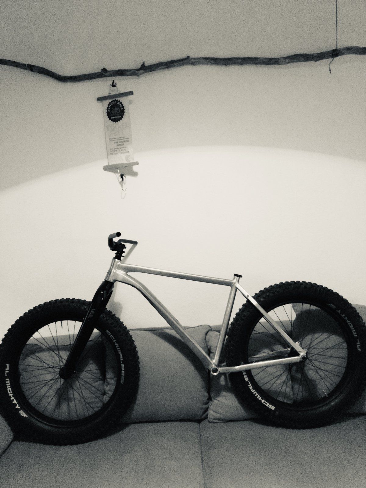

Ich möchte mich an dieser Stelle einfach mal bei allen Mitwirkenden dieses Fadens bedanken.
Hier sind ein paar hilfreiche Tipps, Infos und auch Anregungen versteckt konserviert die schon ein bisschen Gold wert sind nach dem bei Mondraker selbst nix mehr zu finden ist. 🙏
PS: der Aufbau ist so noch nicht ganz final aber es wollte jetzt endlich mal losrollern
... in diesem Sinne: RideON und habt eine schöne Zeit
