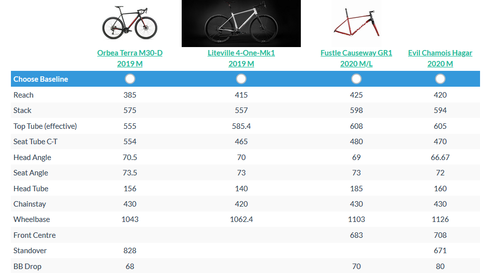

lustig sind die vielen hersteller die einfach an den normalen gravel rahmen von werk aus einen flatbar verbauen. das das rad dann 4-5 cm zu kurz ist und man wie auf einen hollandrad sitz haben die irgendwie alle übersehen. specialiced ist mit dem neuen diverge als erste grosser hersteller mit dem problem anders umgegangen. da die aber keine rahmensets verkaufen war ich froh auf das fustle gestossen zu sein

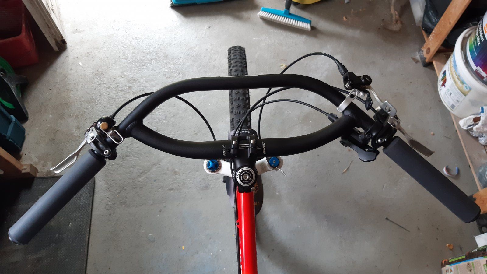

Übrigens - mein Sohn wirft mir vor, das Rad meiner Frau kaputt gemacht zu haben. Dabei habe ich nur einen anderen Lenker montiert.

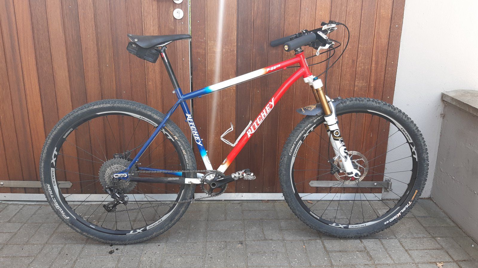

wieviel grad backsweep ist das ? fällt da ein starkes einschwenken nicht schwer bis unmöglich ? ich werde da eher auf einen lenker ähnlich wie an meinen epic zurrück greifen (680mm) sweep hab ich gerade nicht im kopf -)
wenn es gerade aus geht fahre ich fast nur noch über inner bar ends nurwenn es technisch wird geh ich in den "regulären" griff zurrück
@McDreck klar gibts immer welche die extremer sind. ist schon recht porno das teil das evilauch...das liteville gefällt mir nicht so...sind aber leider auch alle ausserhalbmeines finanziellen rahmen -)
das fustle rahmenset gibts für ca 1080euro (49euro versand) da ich laufradsatz und einige andere teile schon hab war mir der nackte rahmen wichtig. was hinsicht flatbar sehr coolist das ich dort ohne grossen aufwand normale postmount bremsen verbauen kann und nicht umständlich griffe undbremssättel kombinieren muss

@scylla hat ein gutes Auge:
Mit dem ultrakurzen Vorbau kann man jetzt auf oder hinter der Lenkachse greifen.
Mal gucken, ob's so bleibt. Fährt sich aber unauffällig.
Erstaunlich:
Das Rad war vorher für meinen Geschmack etwas zu leicht vorn, wenn's arg bergauf ging. Das ist jetzt subjektiv besser - warum auch immer. Vielleicht ist's mit dem Lenker einfacher, den Oberkörper nach vorn zubringen?!
