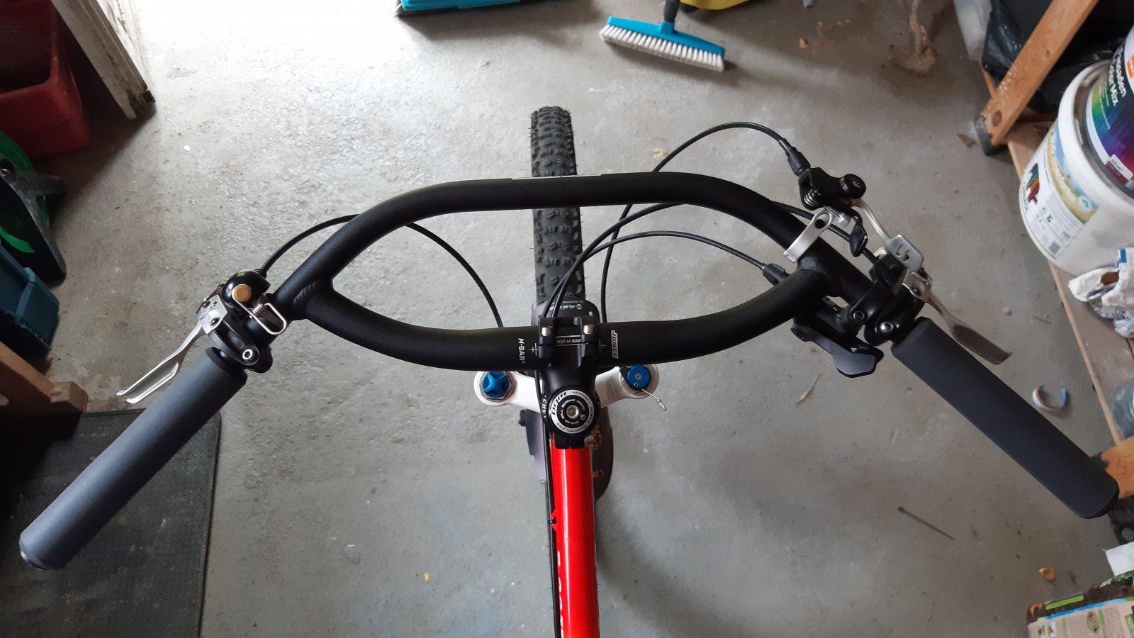

Mit dem ultrakurzen Vorbau kann man jetzt auf oder hinter der Lenkachse greifen.
Mal gucken, ob's so bleibt. Fährt sich aber unauffällig.
Erstaunlich:
Das Rad war vorher für meinen Geschmack etwas zu leicht vorn, wenn's arg bergauf ging. Das ist jetzt subjektiv besser - warum auch immer. Vielleicht ist's mit dem Lenker einfacher, den Oberkörper nach vorn zubringen?!

Der Lenker hat seine Feuertaufe bestanden und wird sehr gemocht. Die meistgenutzte Position ist jene recht dicht an den Griffen (die stimmt bis auf den Winkel mit der vorherigen überein), aber auch das mögliche Aufrichten zwischendurch ist willkommen wie auch eine Haltung auf den Bremsgriffen.
Das ist ein eher grosser Rahmen für meine Frau, sie sitzt darauf immer noch rel. sportlich. Wenig Überhöhung, aber gestreckt, wie auf ihren Rennern auch.
Ob zusätzliche Griffposition noch gebraucht und gewickelt werden ist noch nicht abschliessend geklärt. Ich will auch mal, dass sie einen 20mm längeren Vorbau probiert.
