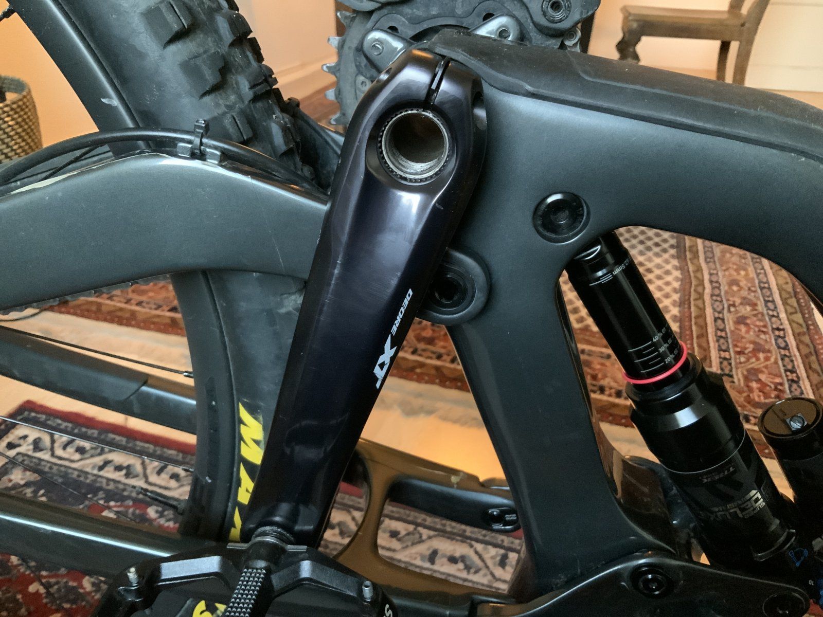

Weiß jemand, welche Funktion diese Kurbel(sicherungs-)schraube hat?
Bei meiner Kurbel fehlt die mittlerweile bzw. ist verloren gegangen. Hat das Fehlen einen Einfluss auf die Festigkeit des Kurbelarms (welcher sich bei meinem Bike nun löst…).
Vorspannen der Kurbel/horizontales Spiel zwischen Lager und Kurbel verhindern.
Wenn die rausfallen kann war der Kurbelarm vorher schon nicht gescheit fest.
Kauf dir eine neue und dann wieder so montieren:

Danke für deine Antwort!
Habe mal noch ein Bild angehängt, auf dem der aktuelle Zustand zu sehen ist. Da fehlt kein Lockring oder sowas? Ich kann mir einfach nicht erklären, weshalb auf einmal die Kurbel nicht mehr hält…
Auf dem Bild sind die beiden Inbusschrauben gelockert ;)
Weil da, wo das Loch mit ohne Schraube ist, normalerweise kein Loch sondern eine Schraube ist
Ja schon klar ;) Habe aber von verschiedener Seite gehört, dass die schreibe lediglich dafür da ist, die Kurbel an das Lager zu pressen…
Die Schraube gibt aber auch der Hohlwelle einen Gegenhalt damit sich die Kurbel nicht lockert . Muß schon rein . Als nächtes haut es dir den Kurbelarm von der Welle und dann ist die Kurbel gleich mal Schrott.
Die Kurbelschraube bei Hallowtech 2 hat ja ungefähr die selbe Aufgabe wie die Aheadkappe. Theoretisch kannst ohne die Schraube fahren weil die Form- und Kraftschlüssige Verbindung über die seitlichen Inbusschrauben erreicht wird.
Theoretisch klar , praktisch auch aber versuch mal die Kurbelschraube nach dem Festziehen der seitlichen Inbusschrauben zu bewegen. Die klemmt fest was m.M. ein Zeichen dafür ist das sie dem Klemmdruck der Kurbel entgegenwirkt.
