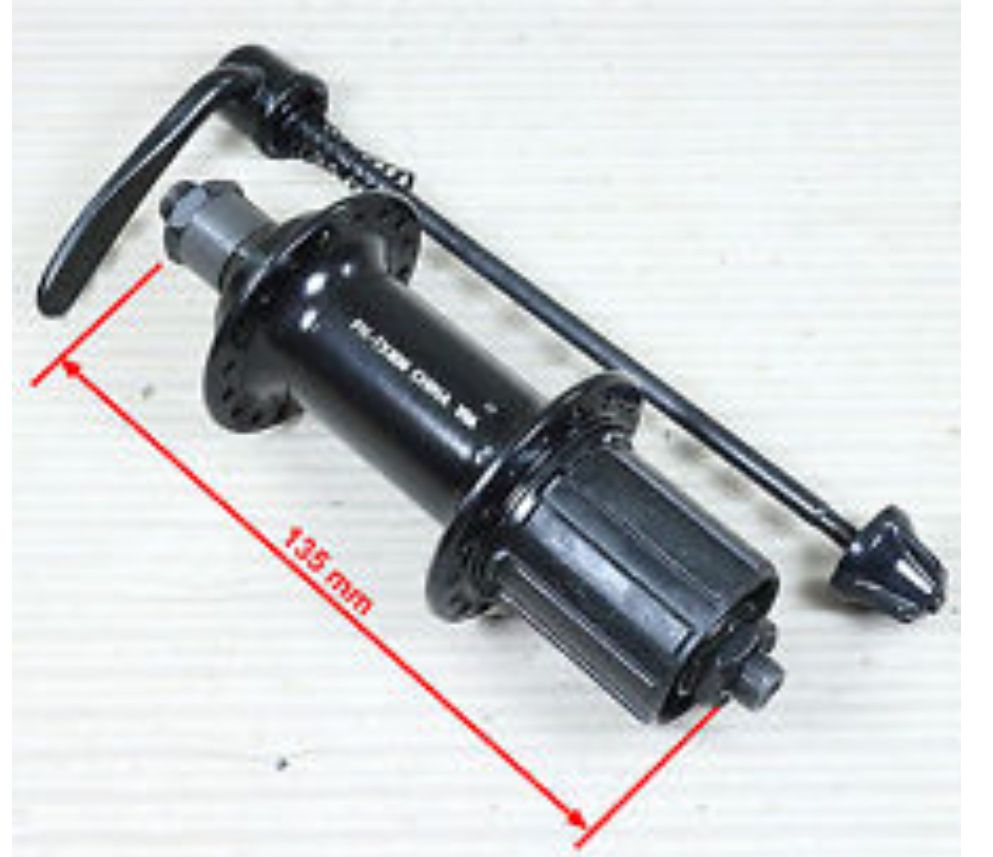

Meine Hinterradnabe macht so langsam nicht mehr mit (über 8000km). Nun habe ich mich natürlich nach einer neuen umgesehen und bin auf die Deore XT FH-M8000 gestoßen. Jedenfalls dachte ich mir dann ja gut was kann man bei XT falsch machen, und dann noch viel günstiger als eine von beispeilsweise Hope.
Schön und gut, bis ich mein Hinterrad rausgenommen habe um das Einbaumaß zu messen. Von rechter zu linker Nabenaufnahme kam raus: 150mm. Jetzt bin ich fraglos, denn die Naben von Shimano bis XT haben ja nur 135mm Einbaumaß. Was würdet ihr mir nun raten?
Oder bin ich nur zu blöd zum messen? Muss ich von innere rechte Nabenaufnahme bis linke innere Nabenaufnahme messen?
Ich fahre ein GT Avalanche Expert 27.5, All Terra Alloy Nabe, 32 Loch Felge, Scheibenbremse, Schnellspanner
