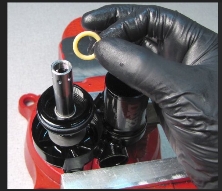

Ich habe meinen DPX2 (2019) von 210x50 auf 210x55 umgebaut. Dazu musste lediglich der Travel Spacer entfernt werden. Um diesen aber herauszubekommen, musste natürlich die Dämpfungskartusche ab. Dabei ist auch ein wenig Öl verloren gegangen. Bisher habe ich im Netz und Forum nichts über etwaige Ölmengen bzw. großer Service finden können. Kann mir jemand mit Unterlagen weiterhelfen? Oder ist aus eurer Sicht nicht nötig da nochmal Hand anzulegen und ein paar ml Öl nachzufüllen?
Achja, beim Öffnen der Luftkammer kam mir schon der kleine etwas dickere O-Ring entgegen, welcher (als Abstandshalter?) unter der "Unterlegscheibe" liegt. War aus irgendwelchen Gründen durchgerissen. Da der Dämpfer ziemlich neu ist, gehe ich davon aus, dass das schon länger so ist. Gibt es eine Möglichkeit an diesen O-Ring zu kommen? Im "kleinen Service Paket" ist dieser leider nicht enthalten.

O-Ringe sind normalerweise Normteile.
-> Ausmessen oder herausfinden, welche Dimensionen der O-Ring hat
-> passenden kaufen, evtl. Sogar im Baumarkt
-> Einbauen, dafür muss jedoch der Dämpfer fast kpmplett zerlegt werden.
-> Glücklich sein. :)

Ja, das ist natürlich die Variante wenn ich das Teil nicht als Ersatzteil direkt bekomme :) Den Dämpfer hatte ich ja sowieso schon zerlegt um den Volume Spacer zu entfernen. Da kommt wieder meine erste Frage bzgl. des Öls zum tragen.
Wenn das Öl tatsächlich im Dämpfungskreislauf war solltest du natürlich entlüften.
Falls da etwas Schmieröl aus der Luftkammer verloren ging ist das nicht weiter tragisch. Vorgesehen sind 5ml Fox Fluid für den gesamten Luftkammerservice bei xStunden bzw. jährlichem Intervall.
Der Bottom Out Bumper ist im Rebuild Kit enthalten. Harten Durchschlag gehabt?

Naja, den Travel Spacer bekommst du ja nur raus wenn du den Dämpfer komplett zerlegst... Ich habe jetzt aber ein paar Unterlagen gefunden.
https://www.ridefox.com/fox17/help.php?m=bike&id=890#nitrogenfillandfinalassembly
Wenn ich das so sehe, hätte ich doch lieber die Variante wählen sollen, den travel spacer chirurgisch zu entfernen... Naja so ist das wenn man einfach mal in der Mittagspause drauf losschraubt ohne vorher besser zu recherchieren :wut:
50 Euro für das Rebuild Kit mit ein paar Cent Artikeln ist ja fast unverschämt. Da schau ich lieber nach einem gleichwertigen O-Ring :) Danke für die Hilfe.

der entlüftungsadapter kostet schon über 100$... Von daher muss ich jetzt sowieso einen Service machen lassen. Da wird dann mit Sicherheit auch der O-Ring getauscht.
Ich habe nicht alles verstanden, aber den O-Ring kannst du nachkaufen (-110; N-70) und dann brauchts noch ne Stickstoffnadel und Dämpferöl. Selbstbauanleitung dazu gibts auch irgendwo im Forum. Das ist schon was für Fortgeschrittene, aber mit der sehr guten Doku bei Fox definitiv machbar.
Einschicken geht natürlich auch.
Das Bild zeigt wie weit ich den Dämpfer auseinander bauen musste.
Wenn ich die Anleitung richtig deute, sollte/muss ich Vakuum Entlüften über diesen tollen Adapter der so teuer ist wie ein kompletter Service :D
Der wird auf dem Bild vollautomatisch entlüftet... mit dem passenden Adapter/Gewinde dürfte es auch mit einer Spritze und etwas Zeit gehen, sofern man nicht einschicken möchte.
Die Rebuild Anleitung hast du ja gefunden. Die Frage danach habe ich in deinem ertsen Post übersehen. Lies die Anleitung von Anfang an und dann halt das Kapitel "Vaccuum bleeding" ausblenden und bei "hand bleeding" genauer hinsehen. Abschliessend noch das IFP mit 150 PSI Stickstoff (oder Luft aus der Dämpferpumpe) beaufschlagen. Das geht auch mit Hausmitteln. Den 10€ Adapter hierzu hatte ich verlinkt. Mit etwas Geschick baust du dir das aus nem alten Ventilstutzen, Überwurf und Kanüle in ner viertel Stunde.
Das geht. Einschicken geht natürlich auch.
