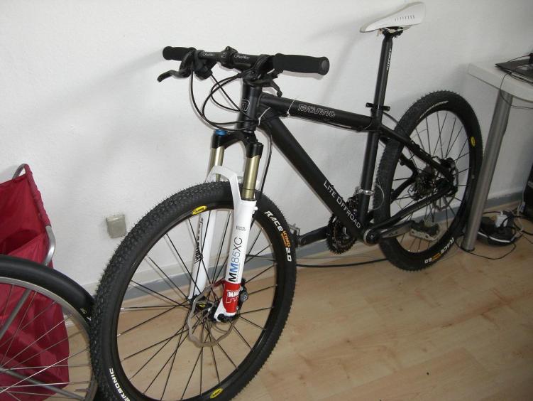

Habe mir ein Müsing Lite Offroad Rahmen gekauft und werde den jetzt Stück für Stück aufbauen. (Siehe Profilfoto)
Bis jetzt besorgt habe ich mir eine Magura Menja 85, Magura Marta Carbon und Mavic Crossride Felgen.
Unterwegs ist noch eine SLX Kurbel und jede Menge Kleinzeugs.
Den Rest werde ich ersteinmal vom alten Bock benutzen und dann im Winter weiter aufrüsten.

So, hat alles wunderbar geklappt :daumen:
Vorbau, Lenker und Pedalen sind nur zu ersten Testzwecken dran.
