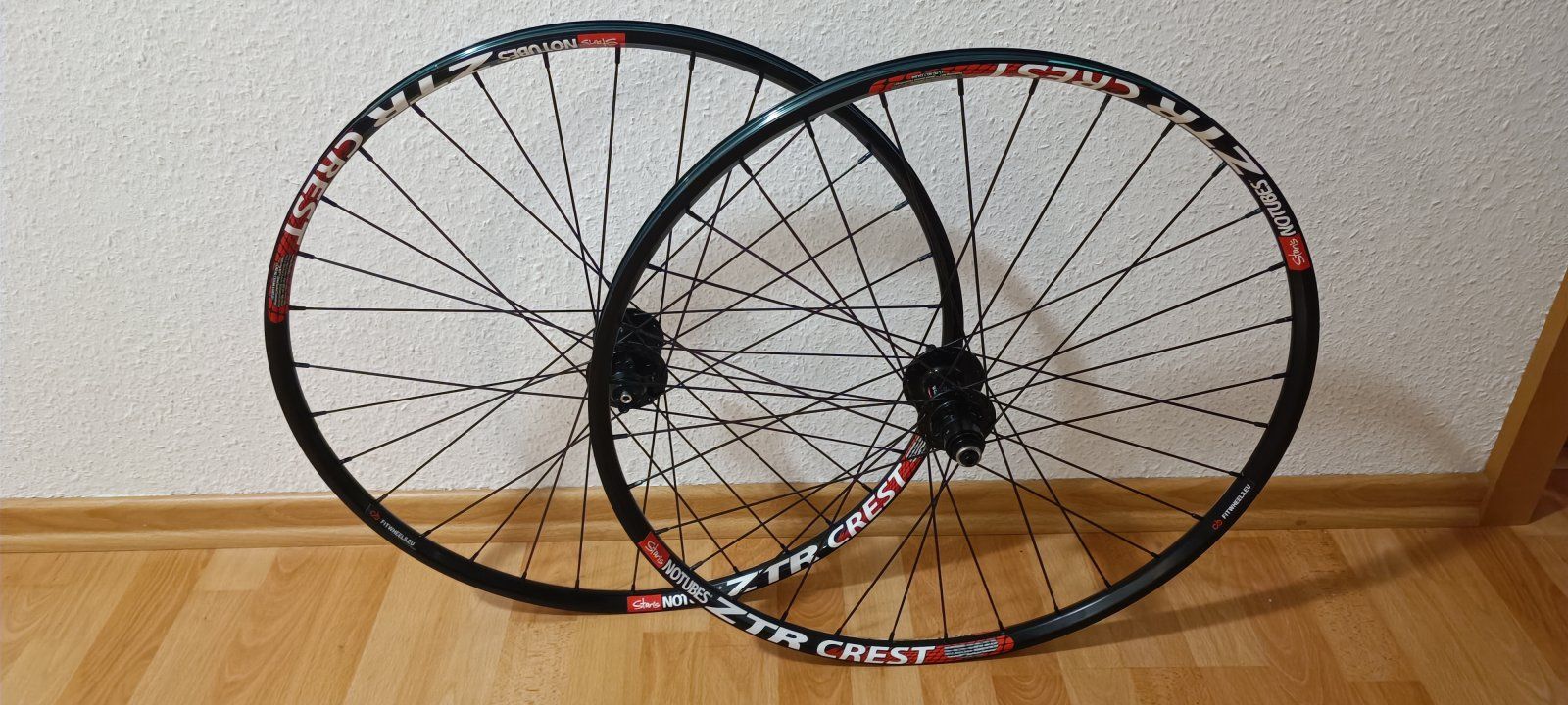

Falls noch jemand leichte 26" Laufräder sucht.
https://www.ebay.de/itm/334379989658?hash=item4dda99ba9a:g:dUcAAOSwIHZiPvGi
sind gestern binnen 1 Woche angekommen. 1480g selber gewogen inkl Tubelessband
Das schöne an denen ist, das man mit den Achsstandards und Freiläufen unabhängig ist. Relativ.
Wenn alle Teile so kommen und so wiegen wie geplant, sollte das Rad am Ende bei rund 9.2kg rauskommen inkl Federgabel.
Der Sohn ist jedenfalls schon arg hibbelig es endlich mit aufzubauen und zu fahren. :daumen:
Top Laufradsatz zu einem guten Preis, genau die Kombination liegt schon in Teilen in der Garage bereit und wartet aufs größer werden der Tochter 😁

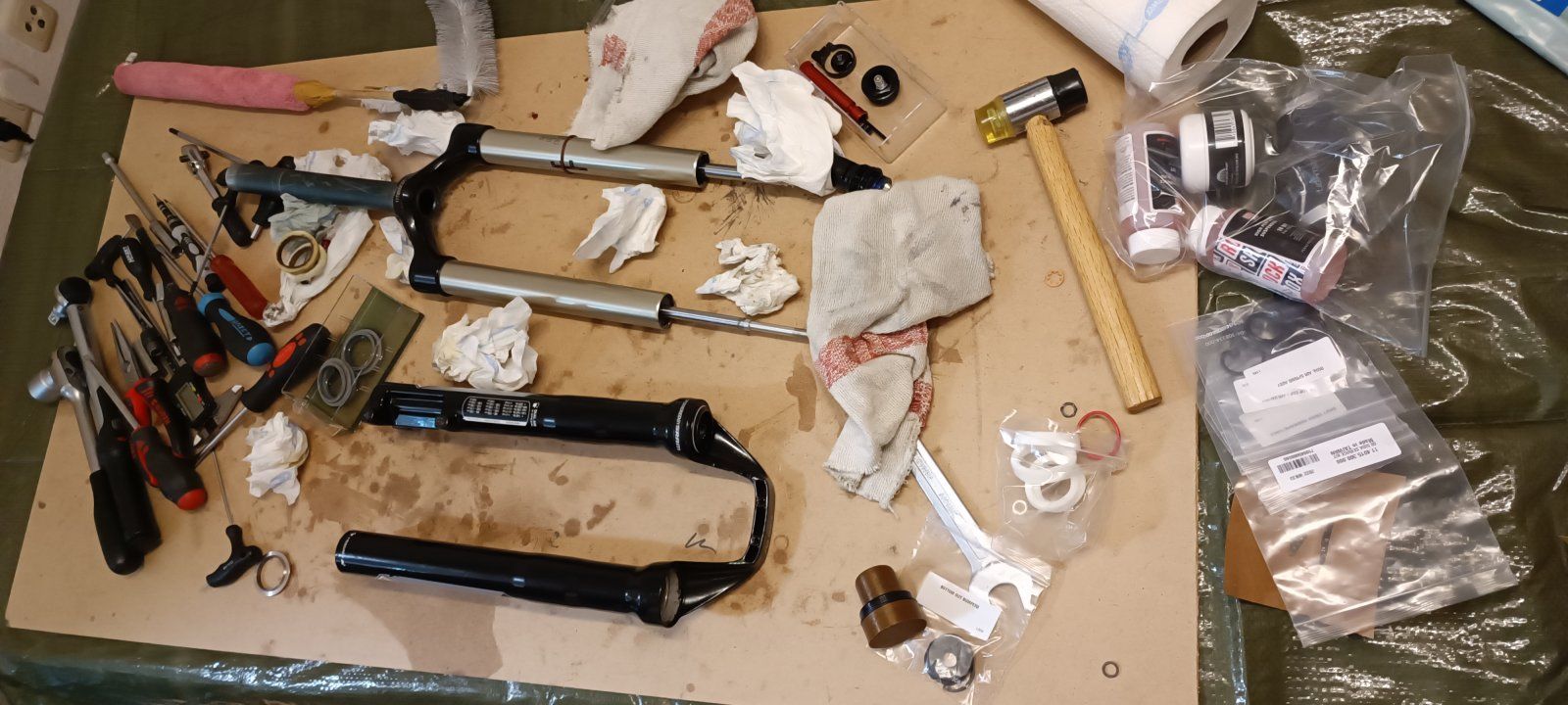

btw @Cicatrix
das ist für mich meditativ ;)
zerlegen, reinigen, zusammenbauen... Funktion 1a
Die RS SID ist von 2008 oder 2009 aber in einem tadellosem Zustand. Keinerlei Verschleiß an den wichtigen Stellen. Kaum Kratzer am Casting. War sogar recht wenig Schmutz an den Schaumstoffringen...
Und 3D Drucker ist auch cool... mal fix ein Montagewerkzeug für die Staubabstreifer gebastelt (Fusion360) und gedruckt.
Hab die Gabel dann auch gleich mal mit WT2.5 anstatt WT5 befüllt.
btw @Cicatrix

@ozelot.junior
wie schauts denn aus mit den Erfahungen?
Fox 5WT PTFE oder doch 2.5er WT RS ?
Hätte beides da und tendiere aber irdenwie zum 2.5WT ?
Die Superfrage ist auch: wiviel kommt rein? Habe nichts wirklich dazu gefunden, außer das der Ölstand wohl 110mm von der Oberkante sein soll...?!
Abend, hab das 2.5er verwendet und die Gabel funktioniert gut bei 26 kg Fahrergewicht.

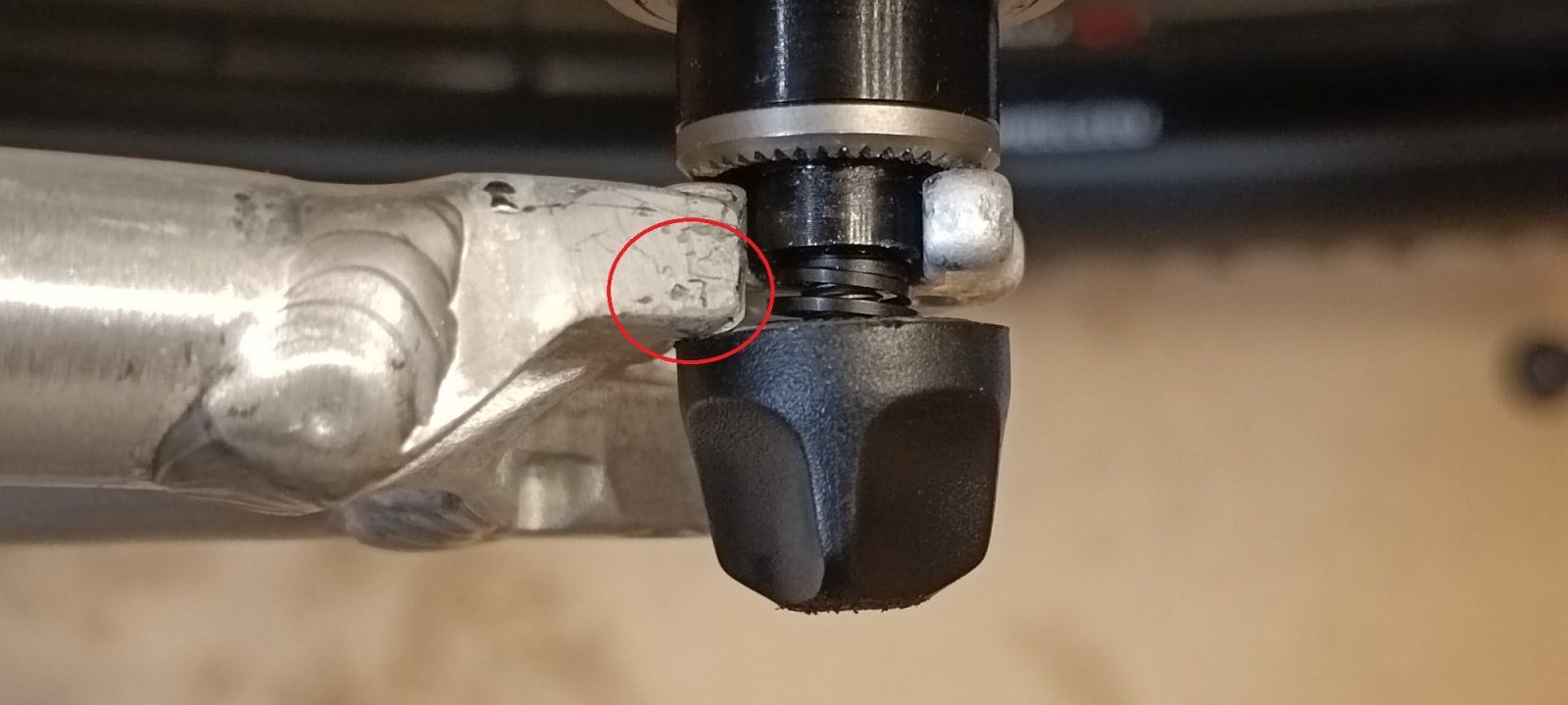

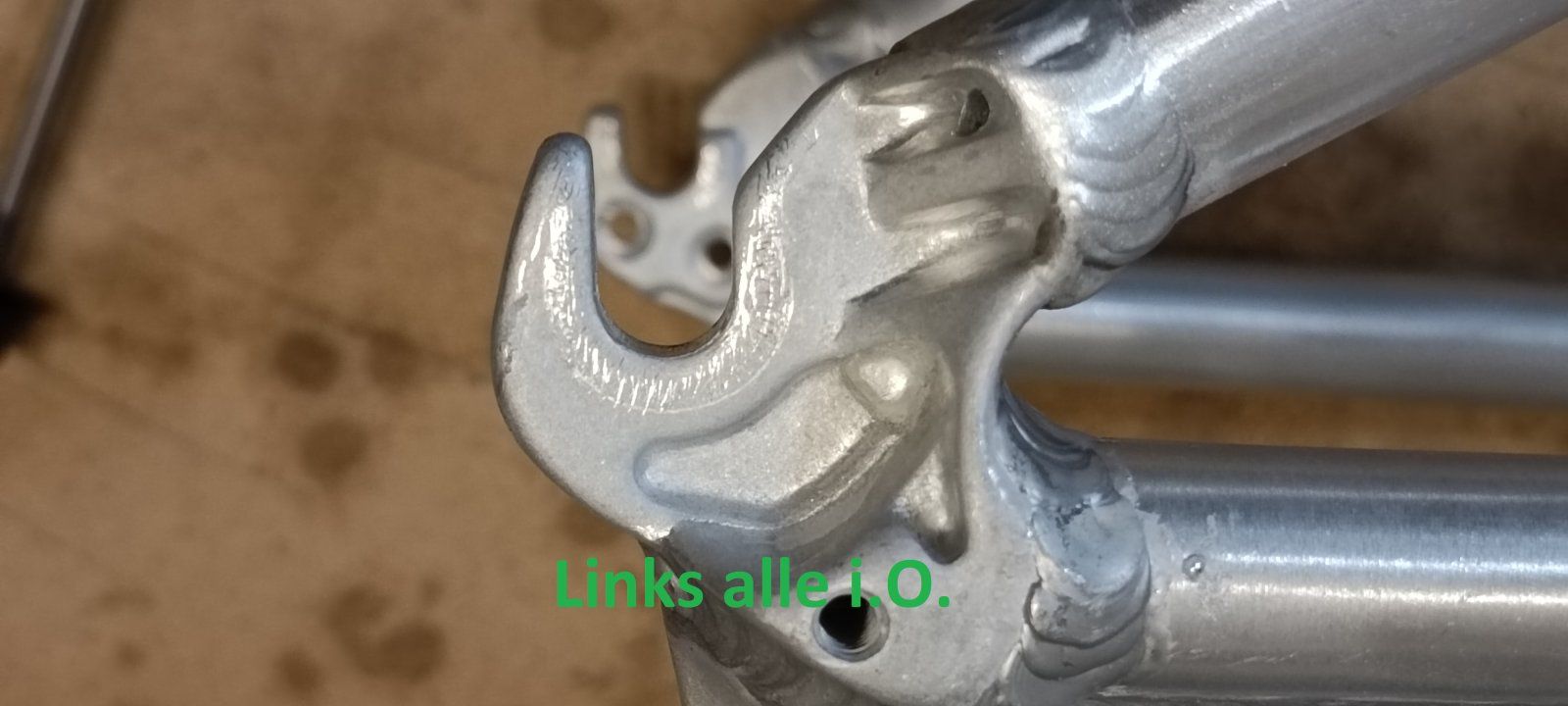

Housten, we have a problem! edit: Fehlalarm! Fehler meinerseits. Schaltauge ist gar nicht montiert. Ich Depp 🫣
Morgen wollte ich mit dem Rahmen zum Lackierer und da ist mir in den Sinn gekommen ob die Ausfallenden (bzw die Auflage/Pressfläche der Schnellspanner/Nabe) auch mit lackiert werden sollen/dürfen/müssen oder wie auch immer...
Jedenfalls habe ich das hintere Rad nochmal in den Rahmen gespannt um zu sehen wo genau die Auflageflächen wären.
Und da ist mir aufgefallen, das auf der rechten Seite der Schnellspanner gar nicht plan aufliegen kann. Da steht eine Kante im Weg...
Normaler Shimano XT Schnellspanner sowie der Spanner von Aliexpress habe beiden beinah den selben Durchmesser bei den Endstücken. Beide passen auf der rechten Seite nicht.
Habe ich einen Montagefehler des Schnellspanners den ich nicht sehe/erkenne?
Wenn nicht, ist das Ausfallende dort aus Vollmaterial?
Könnte ich mit einem Dremel die Kante entfernen?
Sieht das Problematisch aus?
