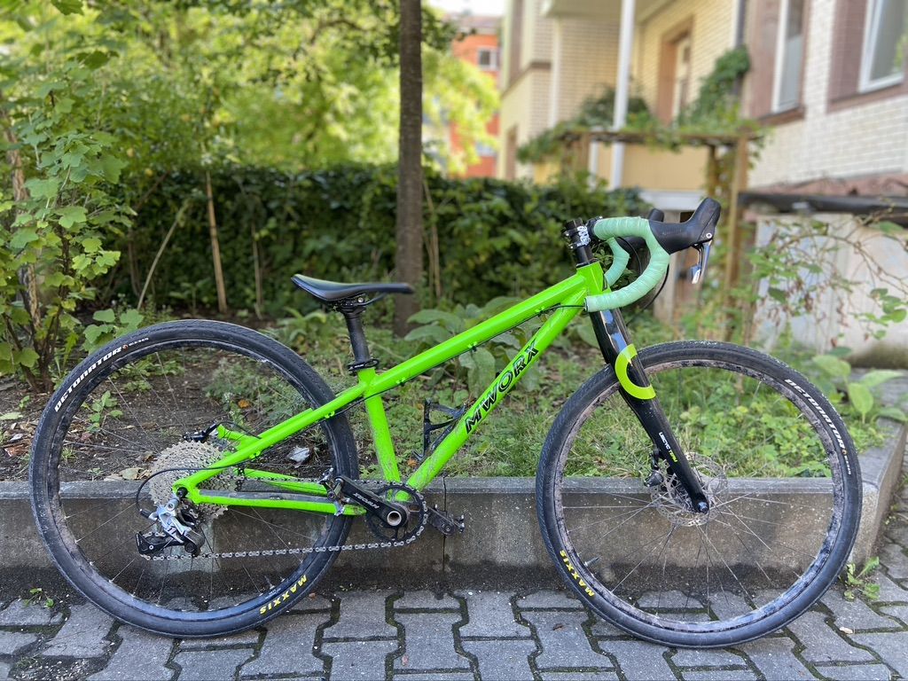

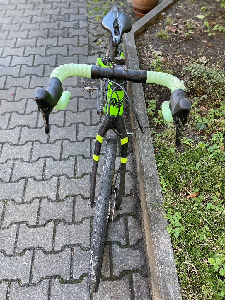

Kannst du bitte vom fertig aufgebauten Bike ein Foto posten. Laut diesem Bild hast du eine Rennrad Carbongabel gekauft. 700C kommt sehr Nahe an 29“. Mich würde interessieren wie die Einbauhöhe der Gabel aussieht.
Genau das ist das Problem - die Gabel scheuert am Rahmen und ist quasi am Anschlag drin. Ist zwar nicht übers klemmen überprüft sondern nur per Hand gezogen, aber da ist zwischen Rahmen und Gabel kein mm Platz uns gefühlt 1/2mm Radialspiel. Danke für den Tipp. Wenn ich das untere Lager 1mm weniger tief im Rahmen arritieren könnte, würde das Kontern funktionieren.
Vielleicht hilft dir ja einfach ein anderes unteres Kugellager. Du hast ja die Maße des Verbauten (Innendurchmesser, Außendurchmesser, Höhe und Winkel), Schau doch mal ob du eins mit den selben Maßen, aber den 1mm, von dem du schriebst, dicker/höher findest.
Hi. Nein nein. Das ist nur ein Bild um zu zeigen was ich meine. Ich habe die hier empfohlene Toseek - nur leider mit integriertem Konus aus versehen / unwissen.

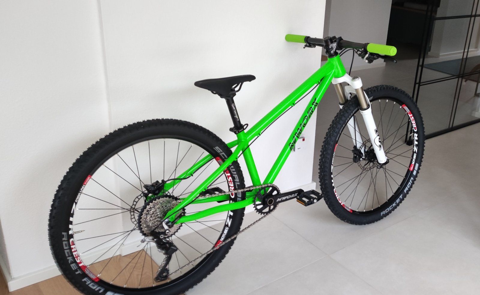

Da ists fertig.
  • Rahmen + Kurbel von Mworx etwas über 400€inkl versand
  • Laufräder gebraucht bei Kleinanzeigen DTSwiss 240s vorn, FR440hinten mit ex 5.1D Felgen 115€
  • Bremsen Magura MT5 + MT4 inkl Scheiben inkl. Adaptern (2xQM40, wobei die Gabel noch ca. 0,3mm an Unterlegscheiben gebraucht hat, da der Sattel mit der Außenkante der Bremsscheibe 180mm in Kontakt kam)
90€
  • Toseek Gabel 108€ da aufpassen, die mit integriertem Konus macht etwas Probleme, siehe weiter oben.
  • Schaltung NX Kassette + Daumeneinheit + GX Schaltwerk 125€
  • Kleinteile:
  • Bremsbeläge 2x9€
  • Steuersatz Dieser 25€ + 25€ der weiter oben genannte.
  • Carbon-Expander Dieser 5€
  • Vorbau Dieser 11€
  • Lenker, meine waren für den Vorbau zu klein vom Durchmesser Dieser 24€
Pedale vom alten Bike
Sattelstütze alt.

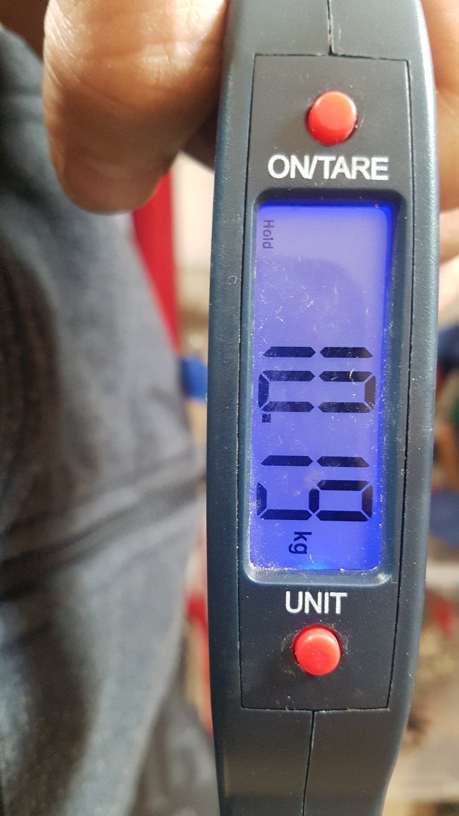

Kommt auf 9,5Kg
Etwas mehr als 1000€ - Verkauf altes Islabike bringt wohl 200€ also bin ich ganz zufrieden - ggf hätte man mit mehr Ahnung noch etwas Gewicht einsparen können. Da noch zwei weitere Kids den Rahmen übernehmen können und ich die Komponenten in nem größeren Rahmen weiter verwenden kann ists ganz okey.

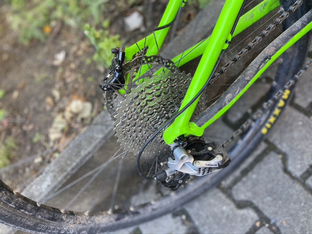

Zur SRAM Schaltung - da gibt es die NX Kassette, welche auf alte Shimano Hyper Glide Aufnahmen passt - da müsst ihr nur schauen welche ihr habt. Gibt eine mit 35.00mm oder eine mit 36.85mm Länge. Die 36.85mm braucht dann einen Distanzring von 1.85mm. Erklärungen siehe Kompatibilitätsblatt SRAM und Hier

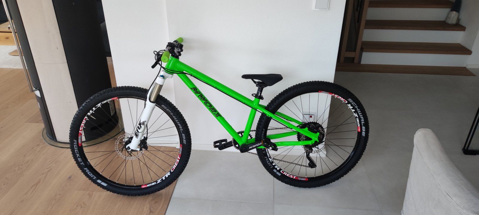

Dann misch ich mich mal dazu. Geburtstagsgeschenk an die 9jährige.
Töchterchen ist begeistert. LRS mit 1300g drückt das Gewicht. Gabel ist eine alte Skareb neu lackiert. Sonst habe ich keinen Leichtbau betrieben. Sollte die 1k und 10kg Marke nicht überschreiten. Mit den 150g mehr kann ich leben. Sie auch 😉
