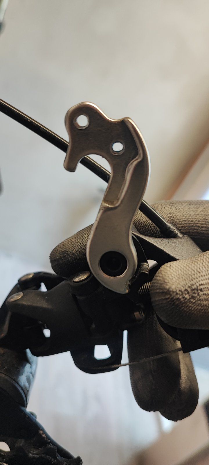

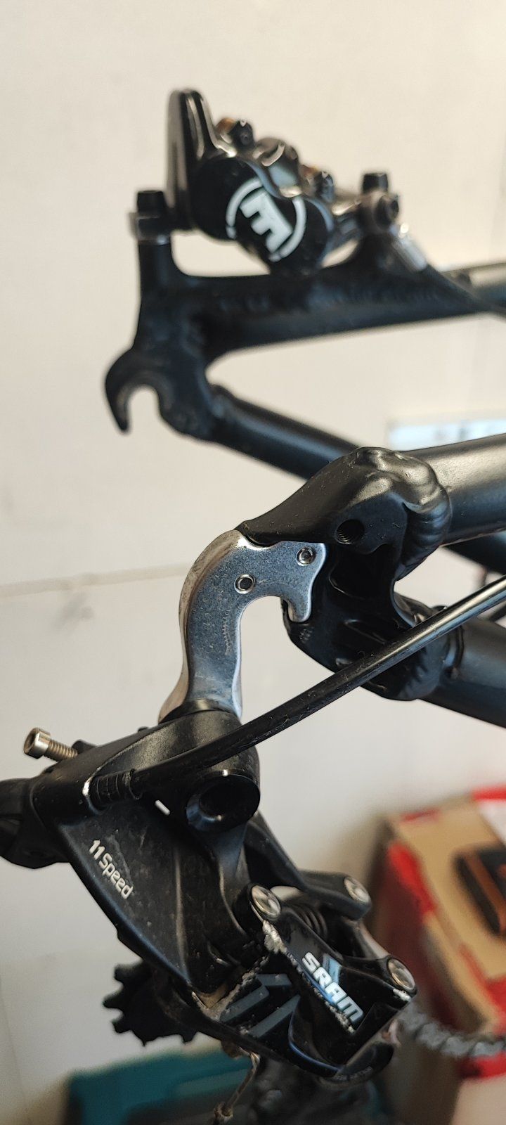

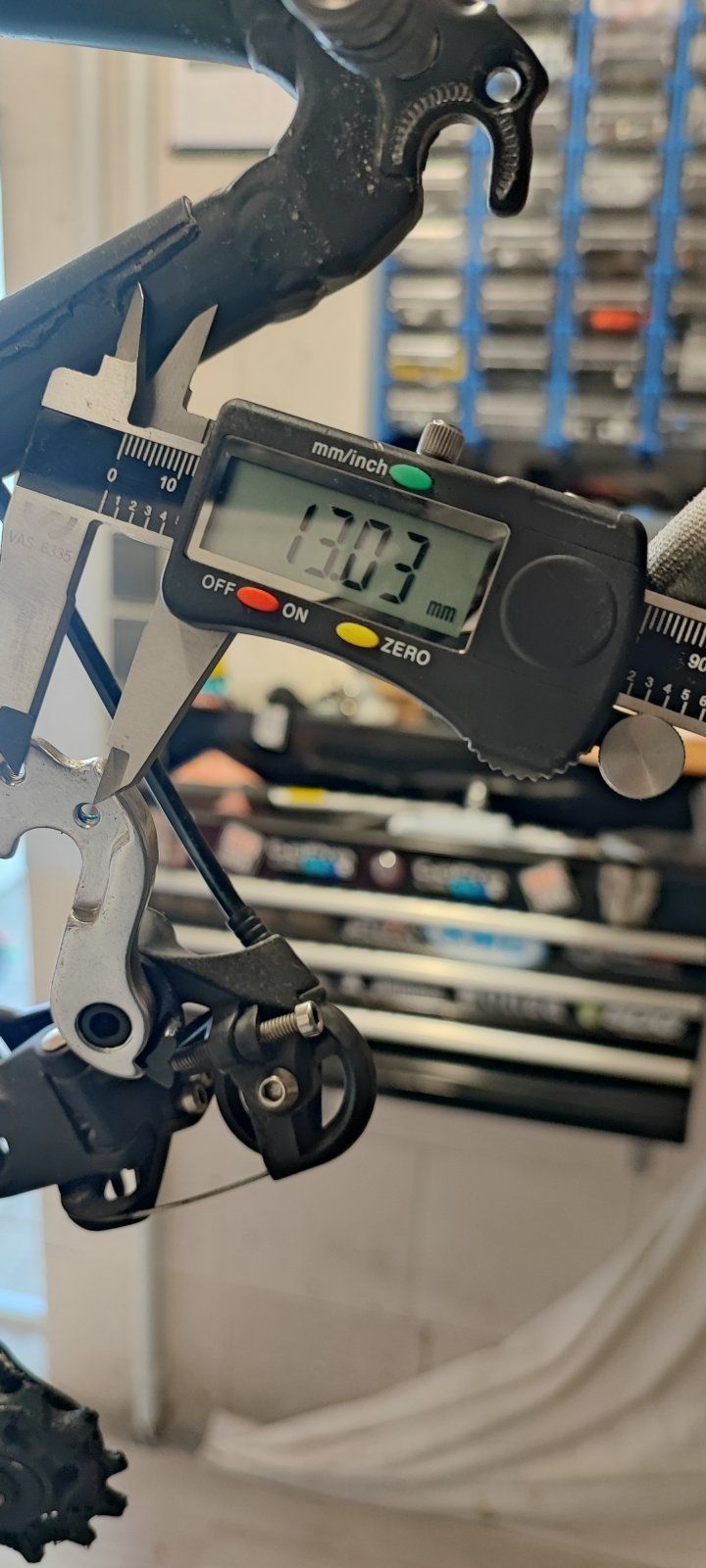

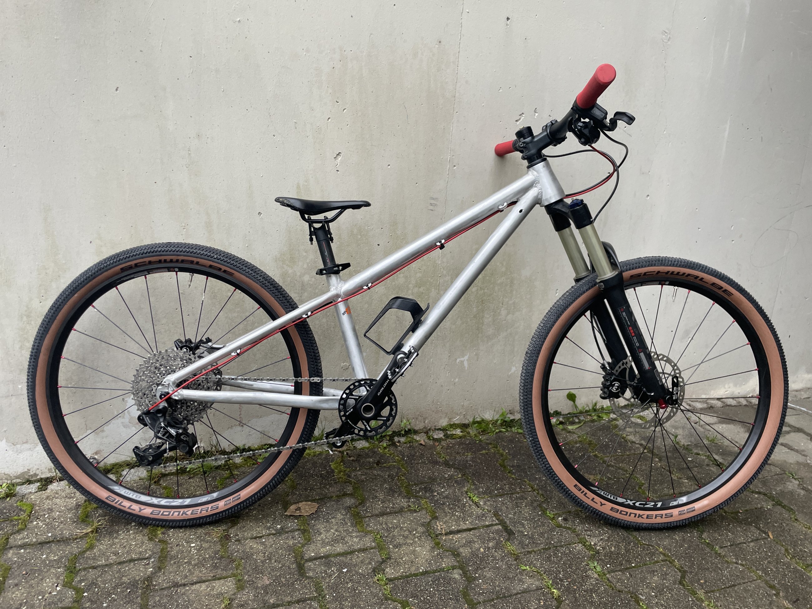

Unser Rahmen ist von 2022/2023 und hat ein außenliegendes Schaltauge.
habs mal vermessen und bebildert. Lochabstand so 13,0mm je nach Zitterhand.
Ich würde sagen das Cube 123 bzw Marwi GH-085 sollte passen.
Für die neueren Rahmen passt das GH-085 wie angegossen.
Scheint ein gängiges Schaltauge fur Cube und Ghost zu sein.
Also entweder über mworx direkt bestellen oder das als Alternative.
Über Festigkeit kann ich momentan nichts sagen da es noch nicht final verbaut bleibt und nur als Ersatz dient.
Würdet ihr nach reinem 24“-Betrieb auf 26/26 gehen oder macht Mullet auch Sinn?
Einsatzbereich Trail & Alltag

Mullet hat bei uns gut funktioniert.
Aber abseits davon - was ist das für eine Rahmen-Version?

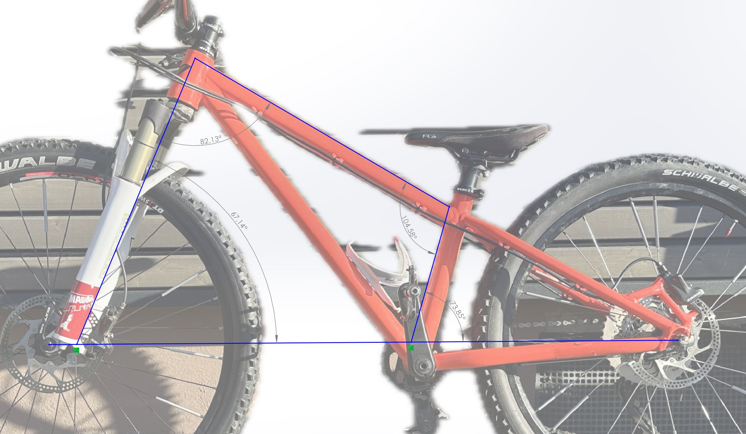

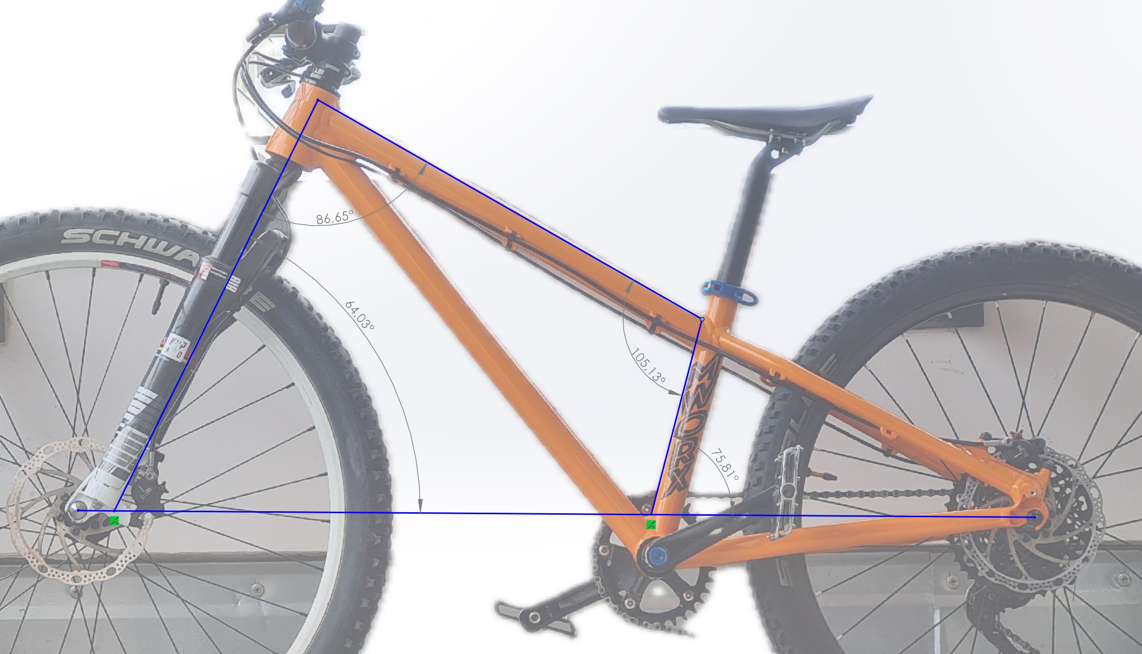

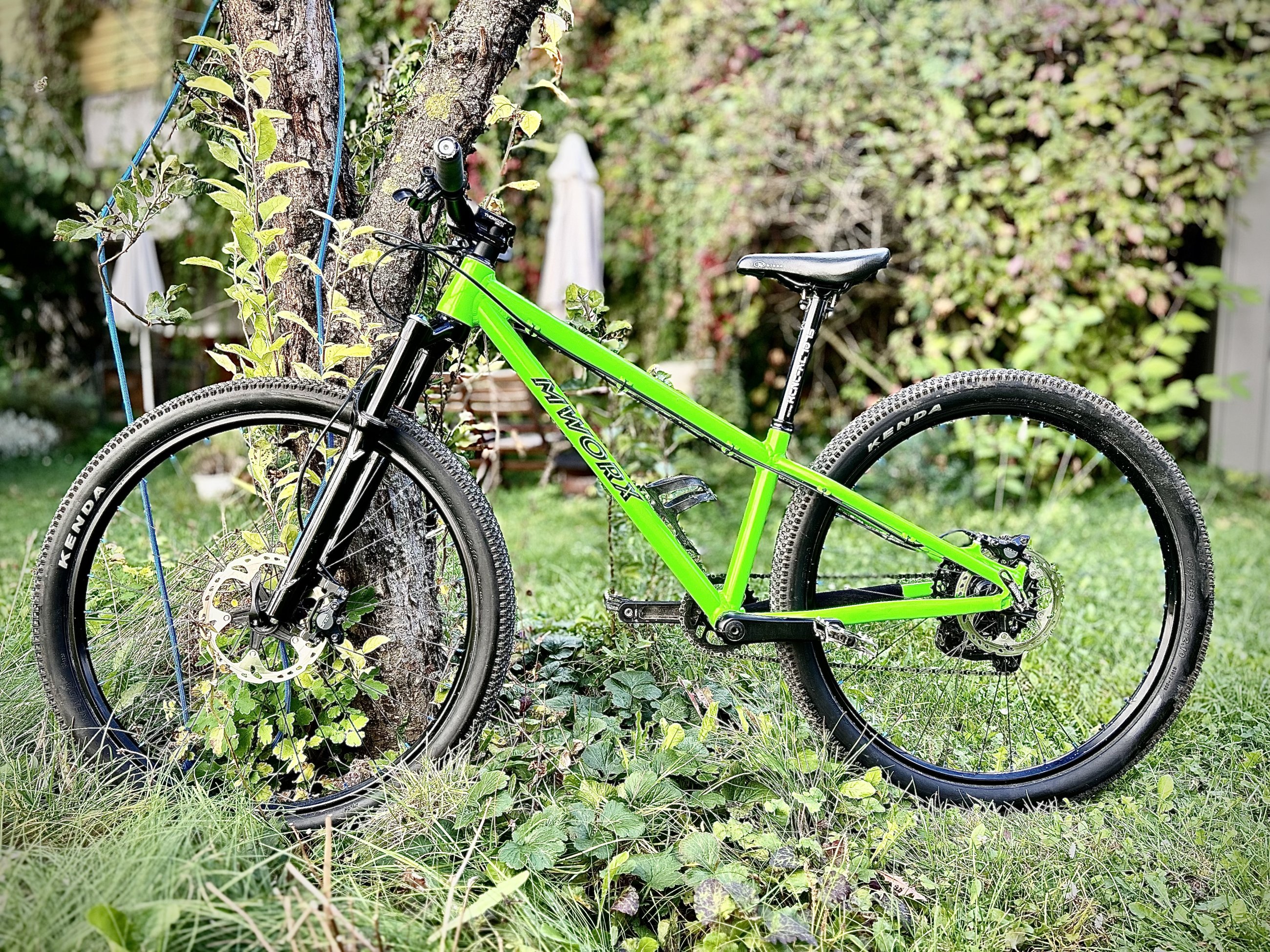

Der Lenkwinkel ist viel steiler als der bei unserem Rahmen:
Jetzt ist mir auch klar weshalb bei geometrygeeks.bike so ein sonderbar steiler Lenkwinkel eingetragen ist. Scheinbar gibt's unterschiedliche Varianten vom Rahmen.
Es gibt ja (min.) zwei Versionen von dem Rahmen, mit unterschiedlichen Bremssattelaufnahmen und unterschiedlichen Sattelstützenaufnahmen.
Ich habe die ältere Version.
Die Geo sollte aber eigentlich identisch bleiben:
Der aktuelle Rahmen ist leichter geworden und hat eine 27,2mm Sattelstütze bekommen. Geometriedaten sind ident geblieben.
Daher bin ich gerade genauso verwundert wie du.
Mir ist das bisher auf Fotos noch nicht aufgefallen.

Ja, wundert mich auch @Motopola. Ich bin super glücklich dass wir diesen deutlich flacheren Lenkwinkel bekommen haben. Der hat meinem Sohn hervorragende Dienste auf unseren mitunter recht steilen Freiburger Trails geleistet.
Das ist das Geometrie-Detail das mir an dem Rahmen am besten gefällt.

Ich bin super glücklich dass wir diesen deutlich flacher Lenkwinkel bekommen haben
Als ich es noch nicht wusste, hat es mich noch nicht gestört ;)
Da mir das keine Ruhe gelassen hat hab ich mir das nochmal genauer angesehen.
Der Unterschied ist schon bemerkenswert.
Klar, es gibt leichte Unterschiede wegen Objektivverzerrung, leicht andere Einbaulänge der Gabel etc, die Werte sind also nicht genau.
Aber um den Unterschied zu sehen ist das durchaus ausreichend.
