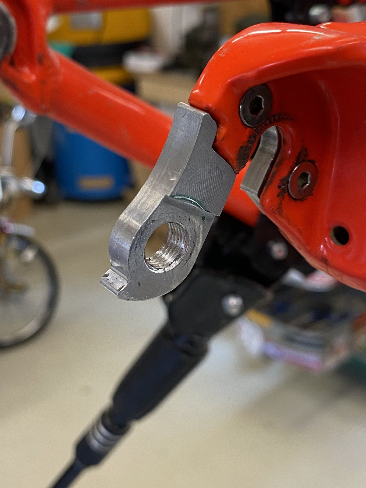

Sieht aus als hätten die im Laufe der Produktion das Schaltauge geändert.
Als ich nachbestellt hatte wurde ich von @Mister M gebeten die Bremssattelaufnahme zu fotografieren, um zu sehen welchen Rahmen ich habe.
Das nachgelieferte Schaltauge sah dann so aus, und war ein Frästeil:
(Hab leider kein Bild im ausgebauten Zustand parat)
Nachfräsen musste ich das was auf dem Foto schon angerissen ist.
Edit:
Das originale war natürlich kein Frästeil, kann am Wochenende ein Bild davon machen.
Und ich habe einen älteren Rahmen.
