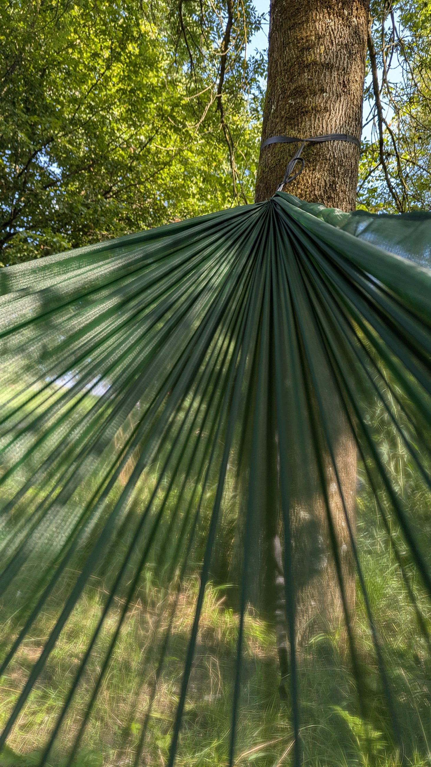

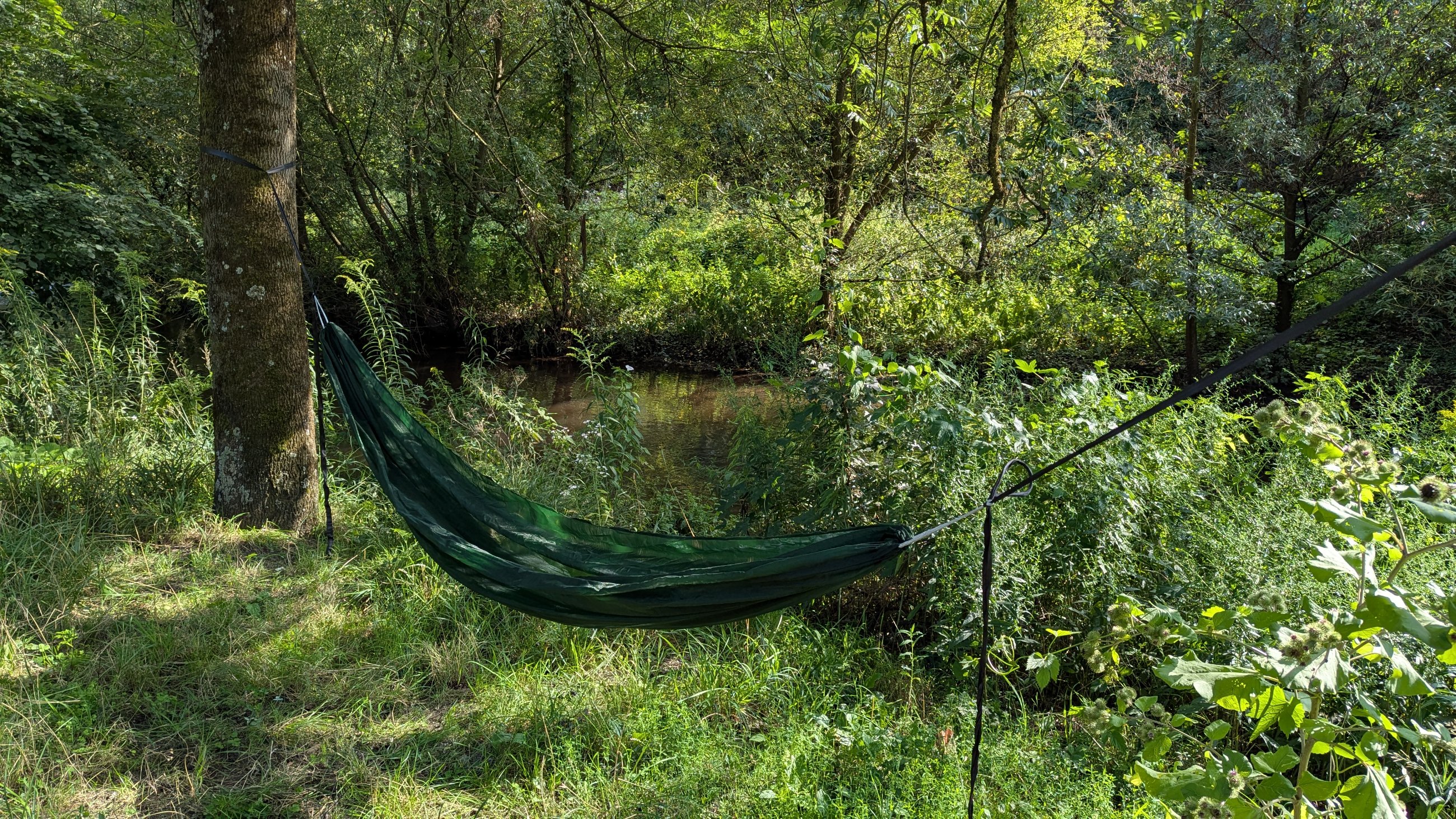

Kleines Projekt:
Leichte Hängematte zum Übernachten.
Aus 20D Monofil nylon, 3,5x1,5m. Loops habe ich aus Amsteel gespliced. Mit Dyneema Baumgurten/Aufhängung insgesamt 252g.

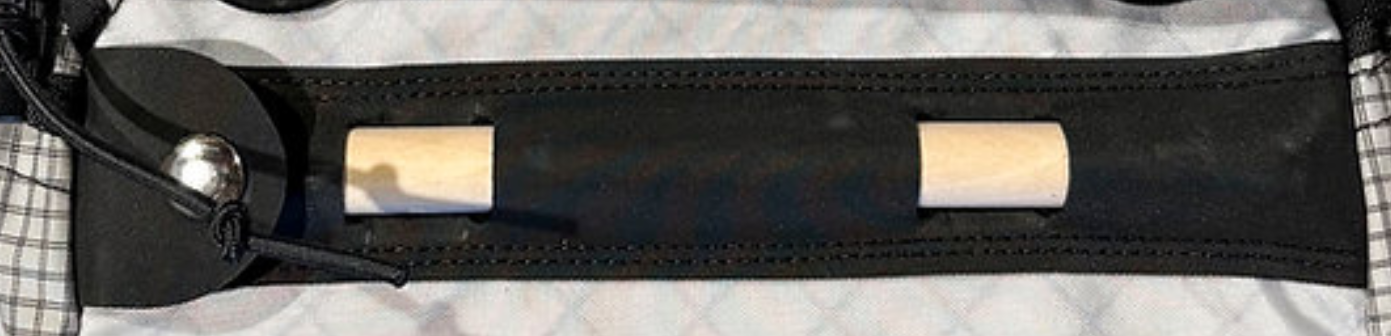

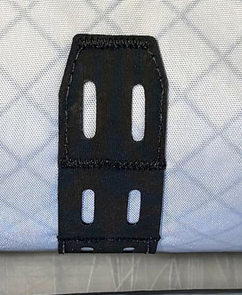

Zweite Iteration meiner Framebag. Dieses Mal als “Wedge” mit Platz für eine Flasche. Habe Fidlock-Magnetverschlüsse verwendet für die untere Befestigung an den Flaschenhalter-Ösen und oben einen Kordelzug.
Du hast mich auf eine Idee gebracht. Es ist nicht unbedingt notwendig, sondern ich würde es nur aus optischen Gründen umsetzen wollen.
Und zwar möchte ich den Strap am Unterrohr eliminieren:
Mein Plan ist, eine Flaschenhalterverlängerung (von BBB) an das Unterrohr zu schrauben.
Am oberen Ende ist der Fidlock male snap bolt im Halter eingeschraubt und dort, wo der Strap durch den "V-mount" führt, soll anstelle dann der Fidlock SNAP female M screw in die Rahmentasche eingesetzt werden.
Die Tasche ist 70 mm breit. Abzüglich des Female SNAP wären dann noch 15 mm auf jeder Seite Material.
Den V-Mount müsste ich dann natürlich entfernen:
So sieht es von innen aus:
Wie ist eure Meinung zur Umsetzbarkeit?
An was könnte es scheitern?
Worauf muss ich achten?
Woran ich denke ist, dass der Stück Stoff, der in den Female Part "geklemmt/ geschraubt" wird, nicht zu dick ist.

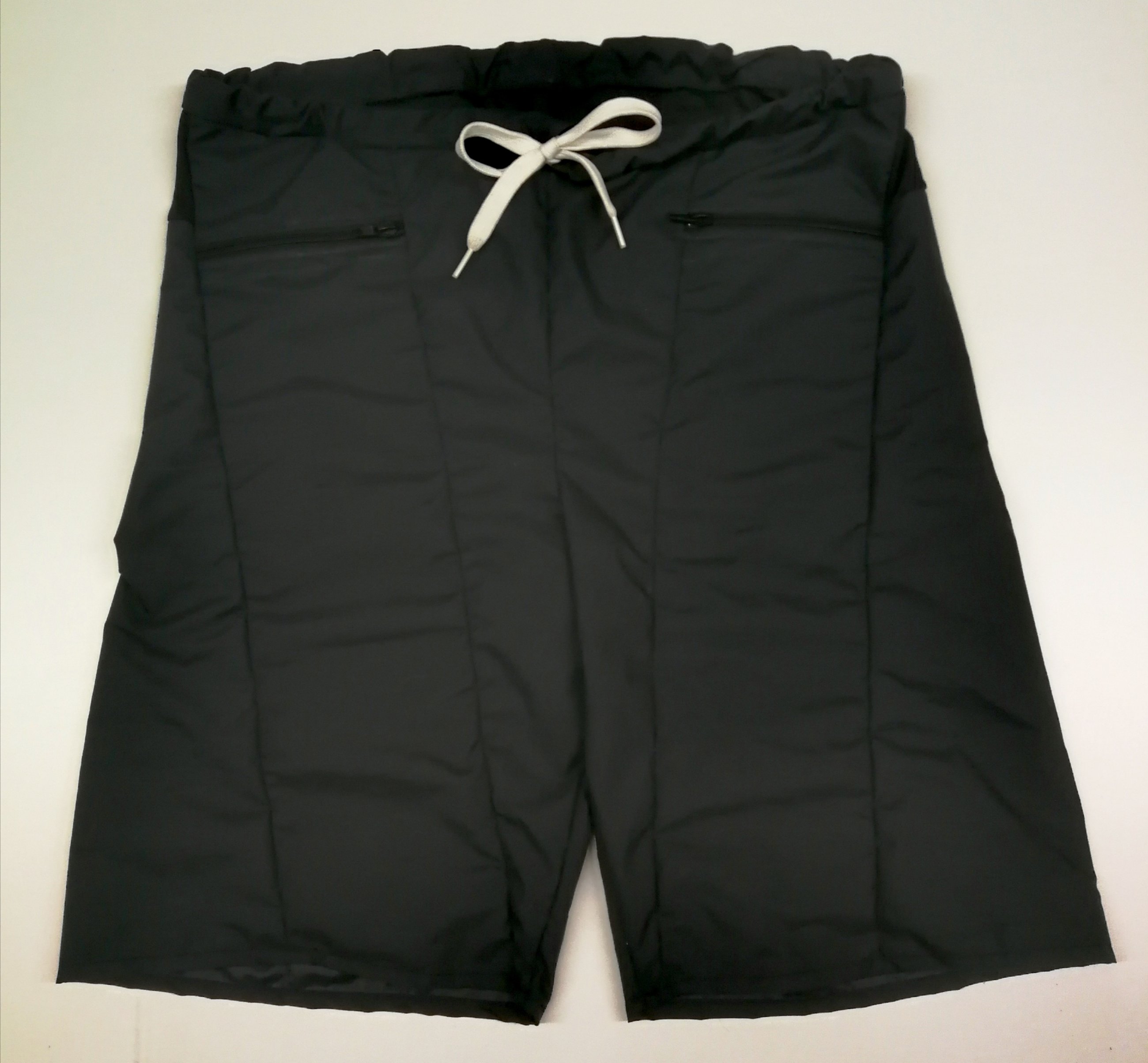

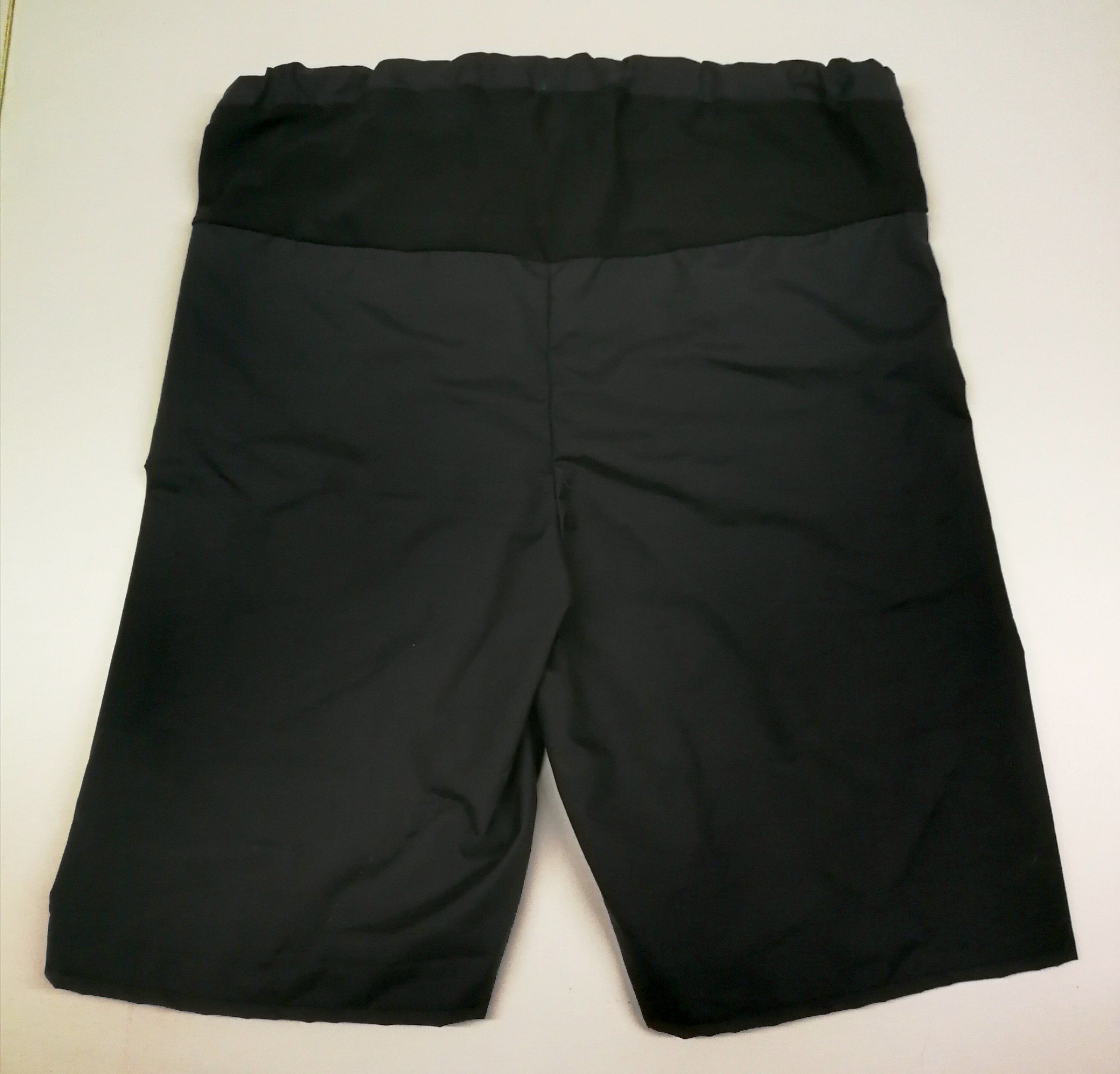

Da extremtextil (mal wieder) falschen Stoff geliefert hat, hab ich meine erste Mountainbike-Shorts genäht. So lang, dass auch im angewinkeltem Zustand die Oberschenkel komplett vor Sonne geschützt sind, Taschen auf den Oberschenkeln, da mich das Schlackern bei seitlichen Taschen enorm nervt, elastischer Stoff am Steiß für Bewegungsfreiheit:
mfg
