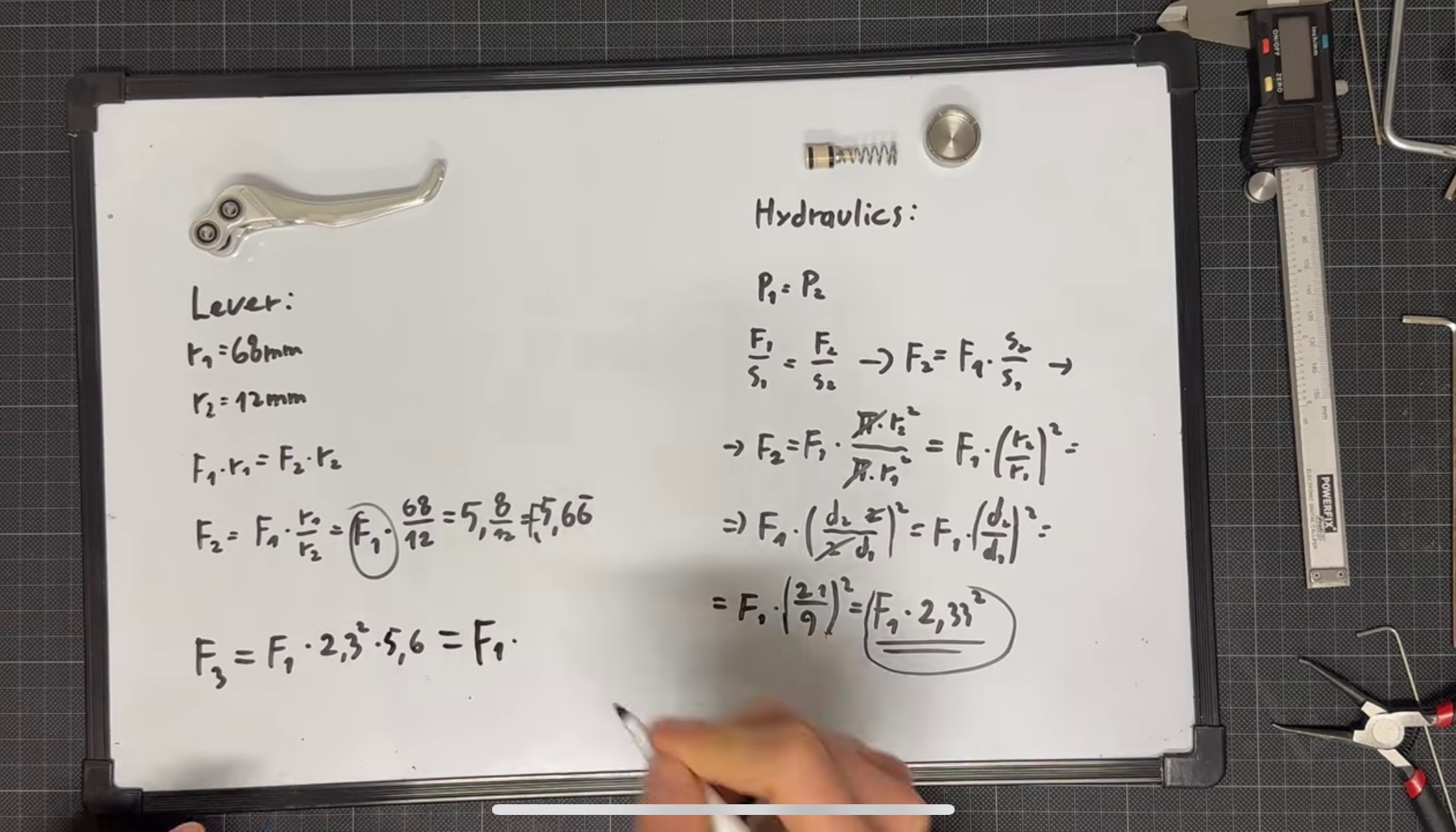

Wo genau gibt es Unterschiede in der "Übersetzung"? Meinst du die Hebelkräfte am Griff? Die Flächen die auf die Beläge wirken?
Danke, falls du dir Zeit nehmen kannst.
genau, wobei der Hebel der mechanische Teil, und die Nehmer/Geberkolben der hydraulische Teil ist. beide zusammen übersetzen dir die mikrige fingerkraft in die benötigte anpresskraft an die scheibe
hier ein screenshot aus nem Lewis LV2 YT-Video
Hydraulische Übersetzung: Verhältnis von Geber- zu Nehmerkolben. Ne Direttissima wird z.B. stärker, wenn man einen MT5-Sattel dranhängt. Die original Nehmerkolben haben 14 und 17mm Durchmesser, MT5 hat 17 und 17.
Mechanische Übersetzung: Hebelverhältnisse. Ne MT5 mit Dreifingerhebel ist stärker als mit den kurzen Hebeln.
Eine hoch übersetzte Bremse braucht (wenn der Konstrukteur es nicht an anderer Stelle versaut, etwa durch eine unnötig straffe Feder im Geber) bei sonst gleichen Bedingungen niedrigere Handkräfte für dieselbe Bremsleistung. Das hilft auch bei moderatem Bremsen gegen Ermüdung. Es geht also nicht um die Maximalkraft, die eh begrenzt ist, weil mehr als blockiertes Laufrad ohnehin nicht geht, sondern darum, bei normalem Bremsen den Kraftaufwand zu minimieren.
