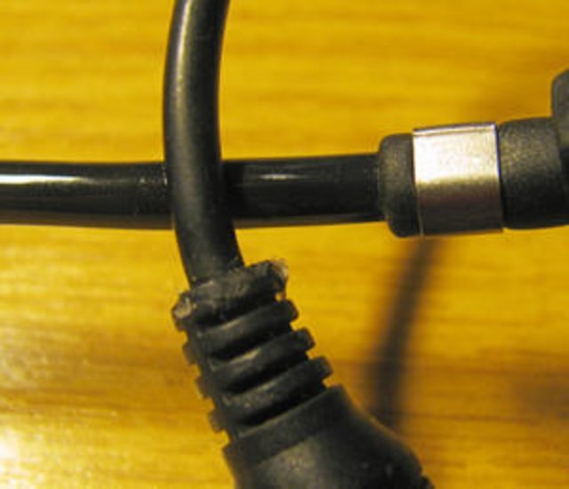

Leitungsvergleich:
Stecker u. Buchse:

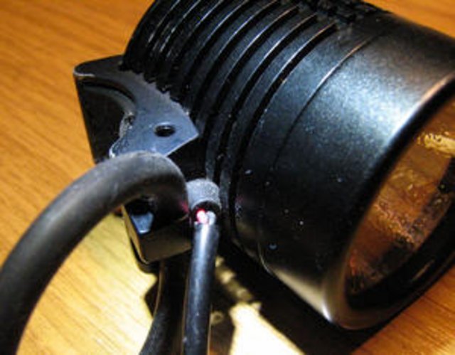

Leitungsherausführung aus dem Leuchtkopf:

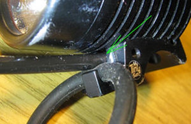

(Die akt. Leuchtköpfe haben, nach den Fotos die ich gesehen habe, andere Füße. Der nicht ausreichend wirkunsvolle Gummiring - vielleicht auch so ein Art Dichtring - bei der alten Ausführung, fehlt nun, und die Kabel stoßen ans Metall (siehe grüner Pfeil))
Daher habe ich den Schlauch des kaputten Akkus durchgeschnitten und auf die Lapen gezogen: (seitliche Bewegungen der Kabel werden jetzt ein wenig dadurch gehindert/gebremst. Das kann eigentlich nur gut sein.)

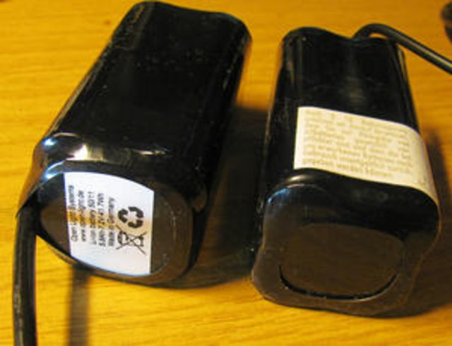

Der neuen Akku ist trotz größerer Kapazität gleich groß, dadurch passt er in die Stoffhüllen. (Warum einer der alten Akkus -mein Gott, der war erst ein Jahr alt, aber ich nenne ihn mal so - kaputt gegangen ist, weiß ich nicht. Ich bin mit denen immer wie mit einem kleinen Baby umgegangen, warm, trocken, nicht fallen lassen und nie ohne Saft.) Die neuen Akkus sind aber auch nicht wirklich Schlechtwetter tauglich. Es liegen zwar keine Kontakte frei, aber ein gutes Gefühl habe ich nicht.

Die neuen Kabel sehen schon anders aus als die Kabel die ja die Probleme bei ihm gemacht haben. Diesbezüglich hat ja MTS die Kabel auf das neue Kabel geändert (die ja Reißfest sind) und mit dem Metallteil am Stecker fest gekrimpt (sagt man das so?) damit die Kabel an der Stelle nicht ausreißen (So wie gestern bei MTS gesehen) z.b. wenn man die Stecker durch ziehen am Kabel trennt statt an den Steckern selbst. ;)
