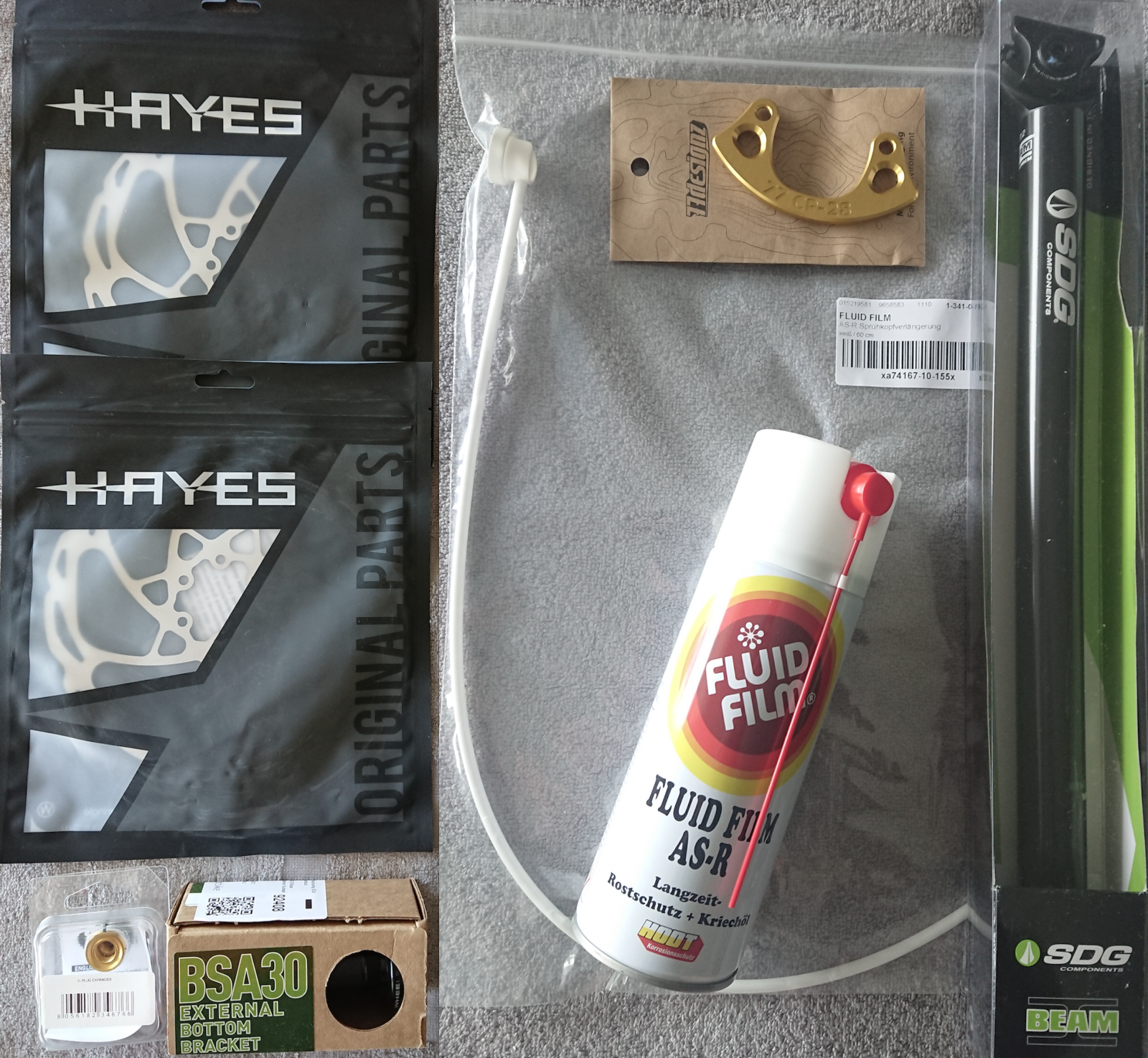

Zwecks Versiegelung, hat User @Lt.AnimalMother das Fluidfilm ins Spiel gebracht :daumen: Herzlichen Dank :D
Aus der Sprühdose sieht das Fluidfilm ganz brauchbar aus, das sollte ohne Sauerei gehen. Rahmen in die Sonne für 2 Std. und rein das Zeug.

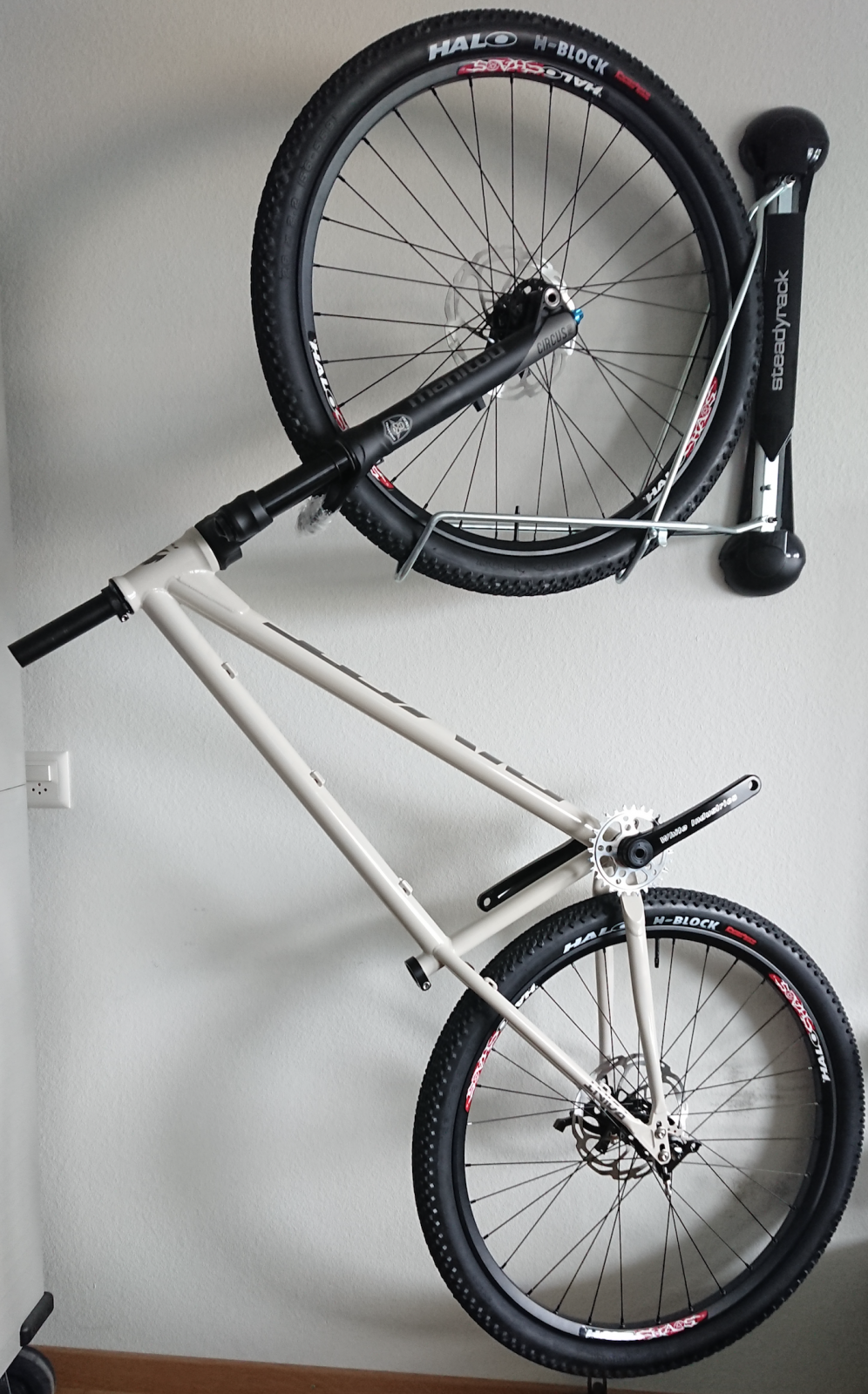

Paket direkt von der Insel kam Heute
Ein Chaos LRS, die Nabe erspart einem die Klingel Sounds Good :D
Schick, welche Nabe isses denn geworden und wie lang haste auf den LRS gewartet?
Auf der Halo-Seite steht was von Anfang Juli 2021...
Und sehr gute Gabel-Wahl! :daumen:
Und du schrubst Bremsen, soll etwa auch eine ans Vorderrad?
Bin gespannt aufs Endprodukt!

Merci, sind die MT Supadrive.
Chaos wheels utilise our new and improved instantaneous 120 point pickup MT Supadrive, MT Supadrive DH and MT Front hubs, with sealed bearings and wide spaced flanges for increased stiffness and durability.
Ist die Variante vom Chaos Downhill/Enduro LRS, mit VR 6-Loch und am HR mit HG Freilauf. Sonst sind die beiden Varianten Absolut Identisch.
Mit dem HG Freilauf habe ich noch die Option auf ne Schaltung, dann 4X oder im Bikepark als Mullet :)
Anfang 2020 nix am Lager, Mitte April kam die Info das wieder Lieferbar ist. Habe dann Anfang Mai bestellt.

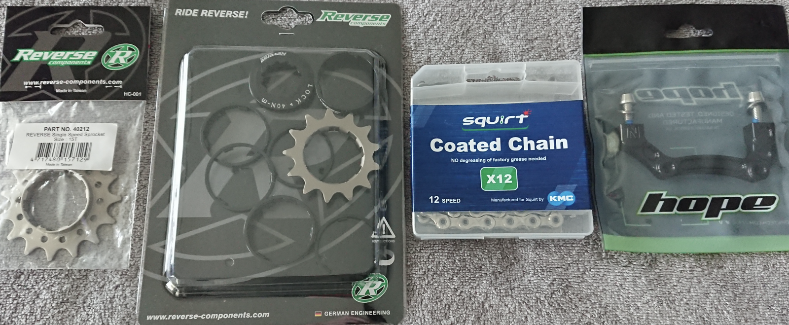

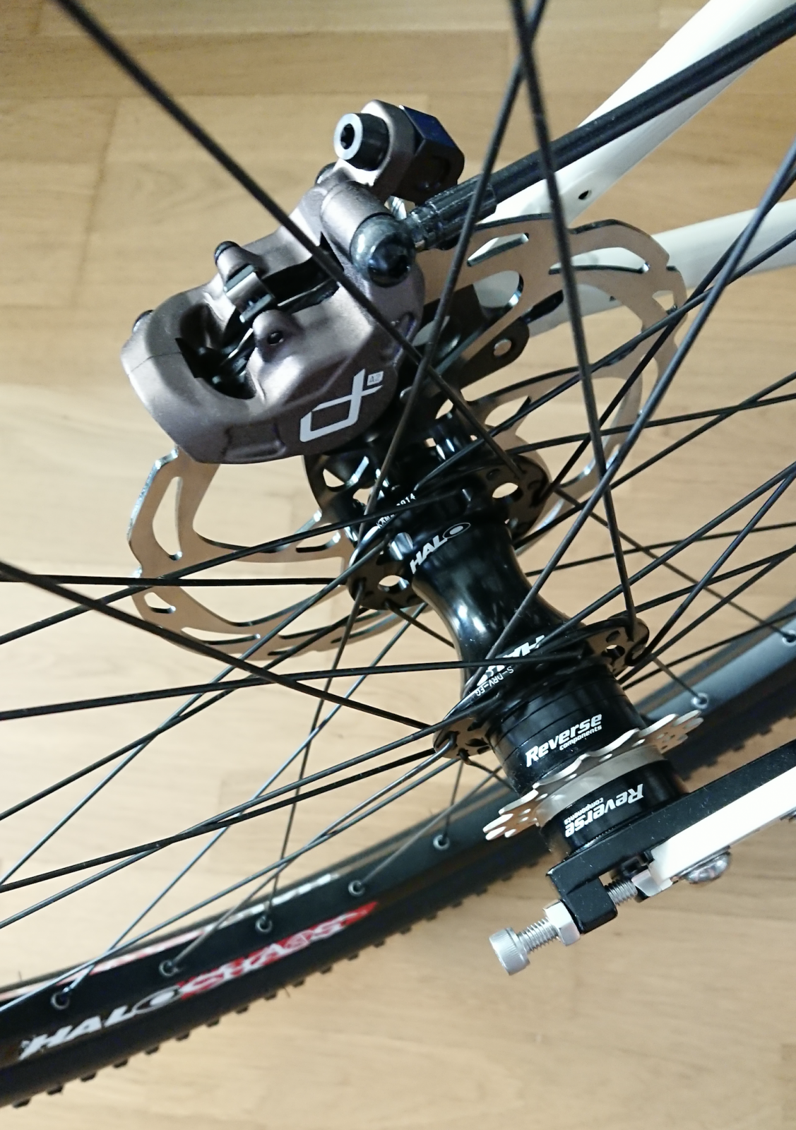

Antrieb & Adapter HR

Wie zu Hölle bekommt man die Bremsleitungen eigentlich einigermassen Eng um de Vorbau :ka:
Ziemlich Störrisch die Leitungen, ich kürze die mal für eine Standardverlegung. Umbauen für Barspin & Co. kann ich dann immer noch, falls meine Skills & Lernphase Steil nach Oben zeigt.
Man lernt ja nie aus :D

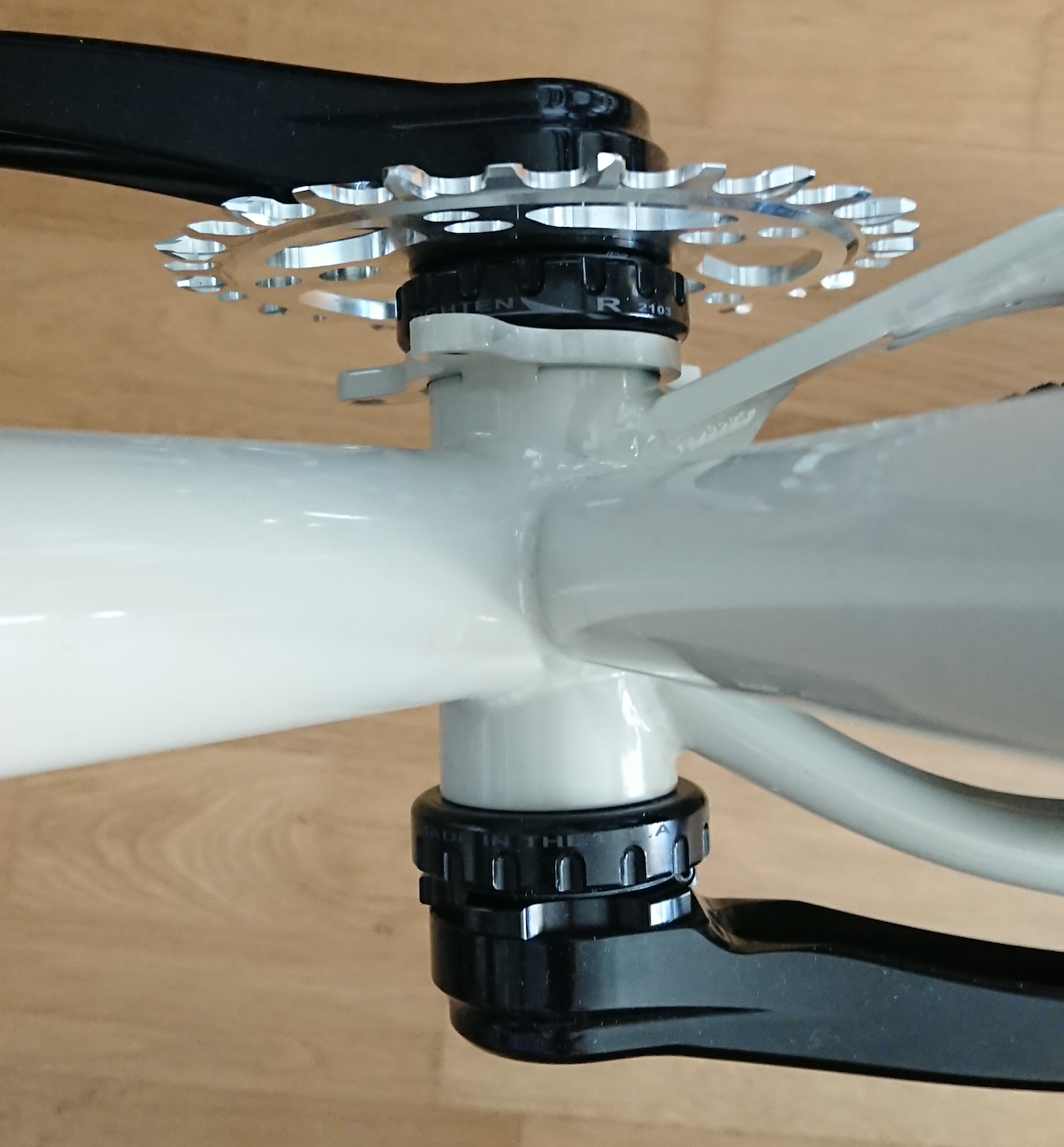

Montage vom Innenlager auf der Nichtantriebsseite war ein ziemlicher Krampf, andere ging wie Butter
So Fräsporn kommt auch noch ans Bike, bin mir aber noch nicht Sicher welche Zahnanzahl
Mit bissl Nachdruck wickeln und dabei darauf achten, nix zu knicken.
Wobei es mit Bremse vorne und hinten dann nicht mit Wickeln getan ist, die VR-Bremsleitung müsste dann z.B. durchs Steuerrohr, wenn du nicht mit einem Rotor "arbeiten" willst.
Aber vielleicht biste auch erstmal froh, die Hände am Lenker zu lassen, ändern lässt sich's immer noch. ;-)
Der Rotor wäre ja nur für die hintere Bremsleitung, sodass diese kürzer ausfallen kann. Die vordere muss in jedem Fall durch das Steuerrohr.
Die Bremsleitungen im ausgewickelten Zustand einmal für einige Zeit hängen zu lassen hilft auf jeden Fall, dass sie sich nicht mehr so eindrehen. Dazu die Überwurfmutter am Hebel lösen, sodass sich die Leitung frei drehen kann und beim erneuten anziehen verhindern, dass sich die Leitung mit dreht.

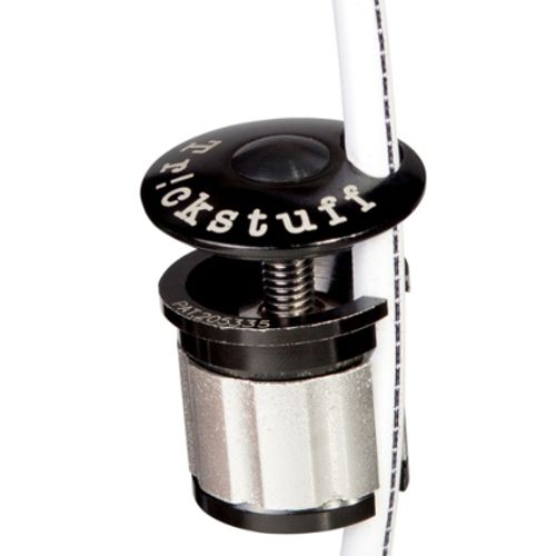

Ja so ein Trickstuff Trixer Hydraulikrotor fürs HR und am VR durch das Steuerrohr, wäre 💣
Aber für de Trixer müsste ich 2 Löcher in de Rahmen machen und so Lösungen mit Hohlschraube oder ähnlich für de Steuersatz sind am Markt aktuell nicht Verfügbar :(

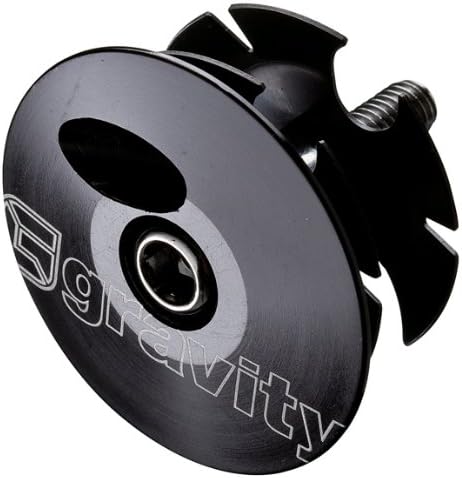

Wenn ich am VR die Top Kap weg lasse, könnte ich durchs Steuerrohr. Aber so ein offenes Loch am Vorbau, finde ich nicht so Dolle.
Oder für einen imho unauffälligeren, weil flacheren "Eingang"
