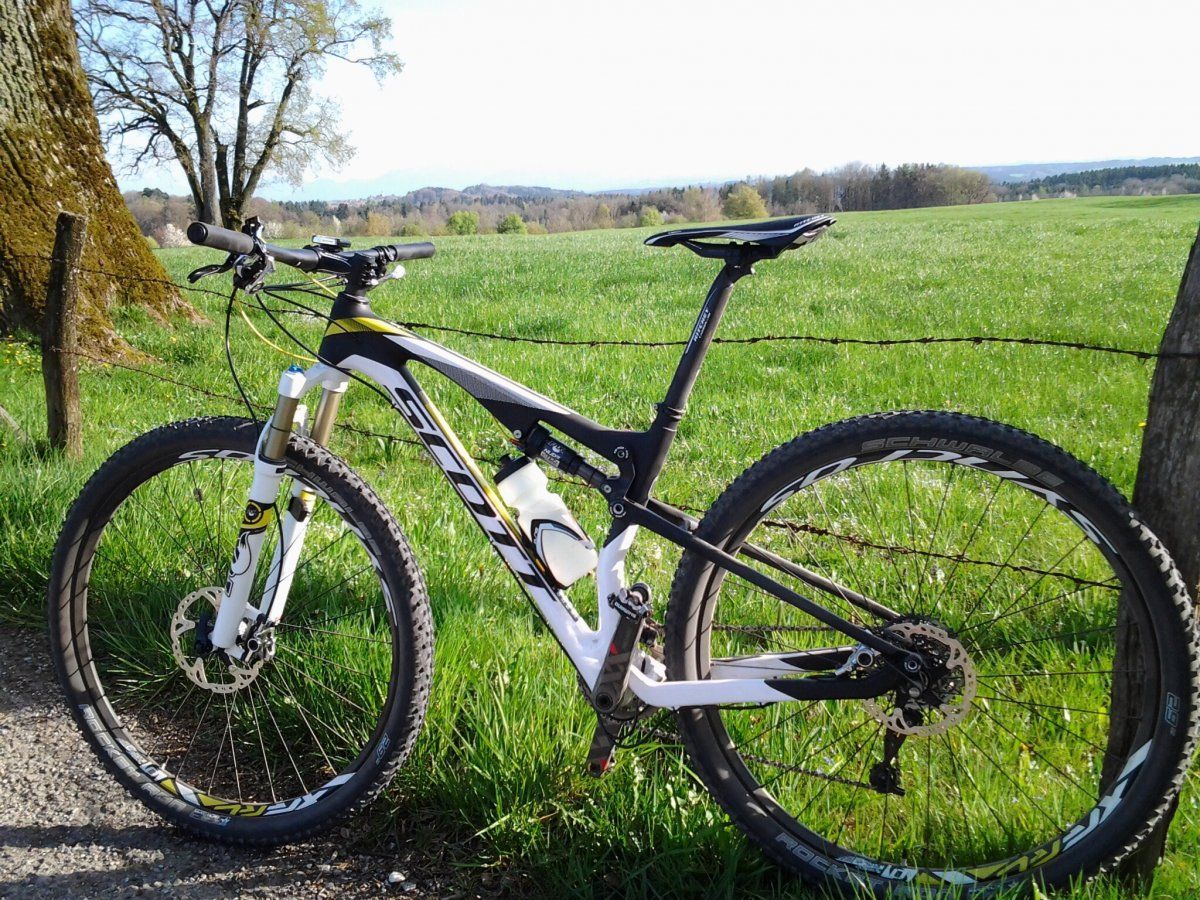

Ich fahre seit ca. 200 km das Spark RC 900 hier bei uns im Voralpenland
und bin mit dem Twinloc und dem Fox-Dämpfer sehr zufrieden.
Im offenen Zustand wippt der Hinterbau zwar leicht,
aber dafür ist das Ansprechverhalten sahnig.
Bergauf benutze ich immer den Tractionmodus.
Wie kann ich das Gewicht noch weiter reduzieren ?
Derzeit hat das Bike 10,5 kg.
geiler hobel!Is halt alles von der stange.also könntest du so ziemlich jeden part gegen was leichteres tauschen.
Teileliste?ich sag mal das am Sattel,Sattelstütze,Pedale,Vorbau,Lenker,Griffe und Bremsscheiben noch potential ist ;).
Aber das würde jetzt nurnoch Geld verschlingen.Mein tip.So fahren!Viel spaß
