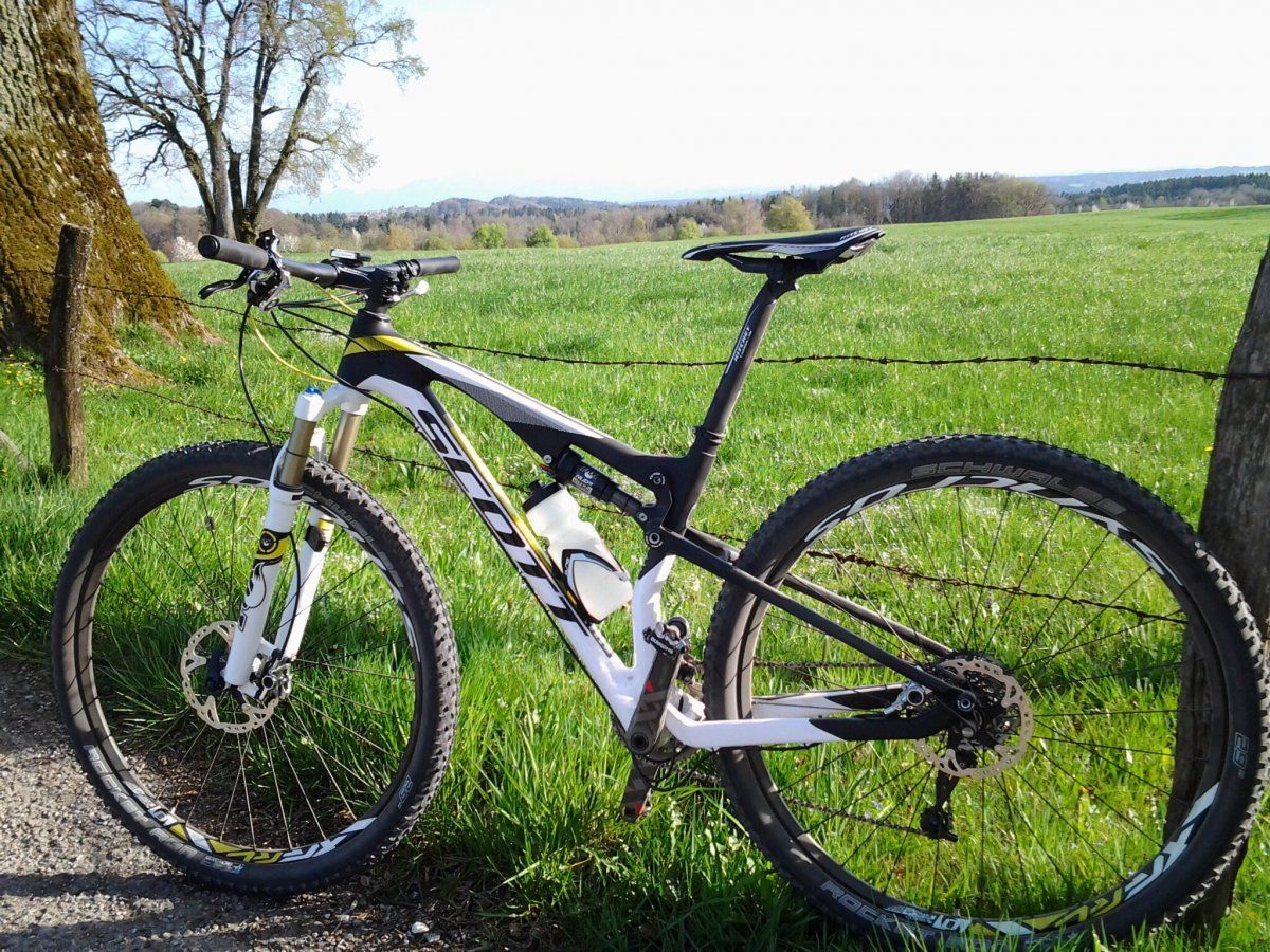

Anhang anzeigen 284761Wie kann ich das Gewicht noch weiter reduzieren ?
Derzeit hat das Bike 10,5 kg.
mi2 hat natürlich grundsätzlich recht.
Allerdings werden bei unserem Hobby ja nicht immer nur rationale Entscheidungen getroffen ;)
Ich würde beim LRS beginnen. Da ist sicher noch was zu holen und das sollte sich dann auch am ehesten positiv bemerkbar machen. Ohne Teileliste sind das aber alles Mutmaßungen.
Hast du die 10,5 selbst ermittelt?
Die 10,5 kg haben wir inkl. XT-Pedale im Laden gewogen.

GEWICHT10,2 kg
Nicht ganz, 1.605 Gramm ;)
Das Gewicht hatte ich so auch gefunden. Trotzdem würde ich das mal nachwiegen.
Mit Teileliste meinte ich übrigens nicht die Herstellerliste sondern vielmehr eine selbst erstellte Übersicht inkl. selbst ermittelter Gewichte. Aus meiner Sicht ist das eine wichtige Grundlage für eine geplante "Erleichterung"
Gratuliere! Das ist dann das erste Bike, das ich sehe, bei dem die Herstellerangabe stimmt :daumen:
Wenn ich mir die Teileliste so anschaue, dann wird der nächste "logische" Schritt (<10kg) nicht ganz günstig:
Kurbel: Clavicula statt SRAM XX
ev. leichtere Kettenblätter (welche ???)
leichtere Laufräder, z.B. mit Extralite Naben. Hier ein Bsp unter 1200g: http://light-wolf.de/galerie/extralite-hyperfront-duke-luckyjack-299-643
Die leichteren Laufräder würde ich natürlich nur unter Berücksichtigung des "Kampfgewichtes" und des Einsatzgebietes wählen. U.U. geht es gar nicht leichter.
Carbonsattel bis ca. 100g, entweder Speedneedle (90g???, teuer) oder NoName aus China (ca. 110g, ca. USD 50, bin damit sehr zufrieden). Der aktuelle wiegt bestimmt mindestens 30g mehr.
Andere (SPD) Pedale bringen ca. 50g (Ritchey Pro V5 Paradigm) oder mehr (Exustar E-PM.215-Ti).
Ob diese Umbaute vor allem im Hinblick auf Funktionalität, Haltbarkeit und Kosten wirklich alle sinnvoll sind, sei jetzt mal dahingestellt.
A propos Gewichtsreduktion, wer auf Tubeless umrüstet um Gewicht zu sparen, hat irgendwas übersehen. Ein (sehr) leichter Schlauch wiegt genauso viel wie die Milch, die man reinschütten sollte, damit Tubeless auch etwas bringt. Alles andere ist eine reine Alibiübung.

Scott gibt das RC mit 10,2 kg an und mein Händler meint,
dass die Angaben von Scott i.d.R. zutreffend sein sollen.
Ob die Händlerwaage aber geeicht ist :ka:
Mein 26er Fully hat 11,4 kg und da ist der Unterschied beim Aufheben
schon sehr stark zu spüren.
Ich werde erstmal damit fahren und dann Schaun ma moi, dann seng mas scho ;)
Denn das Bike jetzt auseinander zu pflücken und die Teile zu wiegen,
habe ich jetzt keine Lust
Danke für Eure Antworten :daumen:
Die Gewichtsangabe der Hersteller ist ja immer ohne Pedale und meist in der kleinsten Rahmengröße. So gesehen müsste deins ja sogar leichter als Herstellerangabe sein ...
Dein Händler hat aber nicht ganz Unrecht. 2 Scotts, die ich als Komplettrad gekauft habe, hatten jeweils ca. 200g mehr als angegeben. Beide Größe L. Also sind die Gewichtsangaben schon relativ verlässlich. Da schummeln andere Hersteller teilweise deutlich mehr.
So, nun aber viel Spaß mit dem RC. Ich brauchte ein wenig Eingewöhnungszeit (ist mein erstes 29er). jetzt macht es mir aber richtig Spaß :daumen:
Berichtigung, es hat 10,6 kg :p
Wir haben es heute nochmal an der Waage gehabt.
Ja, es ist die kleinste Rahmengröße (M).
Ich brauche auch noch Eingewöhnungszeit, auch mein erstes 29er,
aber das Fahren damit macht Spaß. :D
