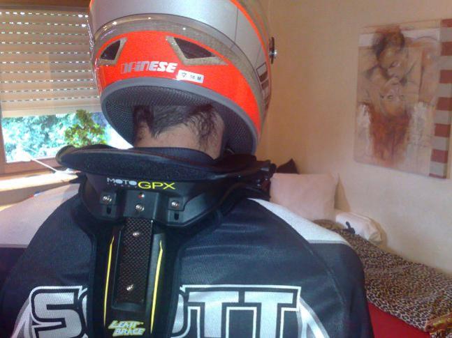

wieviel platz habt ihr um den hals, wenn das leatt brace angeschnallt ist?
bei mir auf der kleinsten stufe (größe M) schon ein paar cm, muss es fest um den hals sitzen?
habe mich daran gehalten Größe S für "kinder" bis 16, erwachsene (Darunter zähle ich mich mit 25, auch wenn ich "relativ dünn bin") und dementsprechend M gekauft.
ich mache gleich mal pics ;)
würde mich aber mal interessieren, wie fest eure sitzen
danke
lg chris
