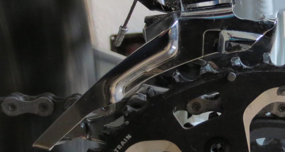

Hallo zusammen,
kann es sein, dass das AL+ nicht mit 3x9 (44/32/22 + 11-34) kompatibel ist?
Wenn ich auf das kleine Kettenblatt schalte (22), dann kann ich maximal die ersten 3 bis 4 Ritzel (von groß ausgehend) fahren. Bei allen weiteren Ritzeln schleift die Kette am Umwerfer.
Hier kann man die Kette sehen, wenn sie auf 22-34 liegt, dort ist ausreichend Platz:
attachment.php
Auf dem 3ten Ritzel sieht es so aus:
attachment.php
Ab dem 4ten dann so:
attachment.php
Der Umwerfer ist von der Höhe nach meiner Meinung korrekt eingestellt.
attachment.php
Kann mir jemand sagen, woran das liegt und was ich dagegen machen kann?
VG,
M

Brauchst da den 9-fach Umwerfer (FD-M771-D), da geht das Leitblech tiefer nach Unten und ist auch etwas breiter.
Der 10-fach Umwerfer ist für 24-42Z optimiert, nicht für 22-44Z.
