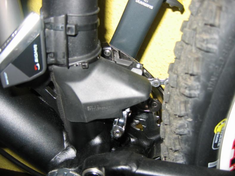

Allerdings "schaufelt" er sehr oft Steine hinter denm Umwerfer, der dadurch klemmen kann.
Gruss
Hallo
kenne das Problem ebenfalls. Hatte dadurch schon Schaltblockaden und mußte sogar Werkzeug benutzen, um die verklemmten Steinchen herauszufummeln.
Habe das Problem mit einer dafür vorgesehenen Gummischutzhaube gelöst.
So bleibt auch die gesamte Umwerferschaltung von Dreck und Schlamm geschützt.
Gruß, KHB
