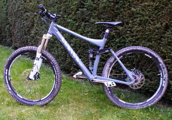

Mal ein schnelles und verwackeltes Bild mit eingefahrener Sattelstütze. Original Verlegung von Canyon.
Ich werde die Leitung noch etwas näher Richtung Lenker ziehen. Im ausgefahrenen Zustand könnte sie im Bereich der Sattelklemme noch minimal mehr gespannt sein.
Alles in Allem ist die Leitung beim Pedalieren mit niedriger Satelstütze aber etwas im Weg.

@Wassertrinker
Welche Rahmengröße hast Du?
Die Rahmenfarbe "putty grey" kann ich mir leider immer noch nicht vorstellen. Auf Deinem Foto sieht es etwas blaustichig aus, ist das in natura der Fall?

sers prodigy,
ich hab seit gestern mein nerve in putty grey. Ich hab mir die Farbe auch erst vor Ort bei Canyon ansehen müssen bevor ich letzte Woche bestellt habe. Die Farbe hat keineswegs einen Blaustich und in vielen Zeitschriften kommt sie auch nicht gut rüber. Selbst auf der Canyon Hompage kann man sie nicht genau sehn. Ich würde sie so beschreiben Elefantengrau.
Hätte mir das Fahrrad nicht gekauft vom Eindruck der Bilder die ich zuvor gesehen habe, doch in Natura sieht es echt super aus.
greez :daumen:

@wassertrinker. ein besseres Bild wäre schön gewesen... :D
ich habe nämlich zwischen weiße und schwarze Pedale hin und her überlegt und mich dann für schwarze entschieden ;)
Danke Wassertrinker, meine Leitung hängt im Moment wesentlich weiter unten. Wird dann aber geändert.
Die Originale Leitungslänge passt warscheinlich noch nichtmal beim AM in Größe XL.
Aber besser zu viel dran wie zu wenig. Weil gekürzt werden muss sie sowieso!

Sry, das Bild war eine schnelle Nach-und-Nebelaktion bei schlechten Lichtverhältnissen. Ging mir primär um die Leitung der Sattelstütze.
Man muss sie nicht umbedingt kürzen. Ich habe sie in den Leitungshaltern am Oberrohr einfach etwa weiter zum Lenker geschoben. Denke mal, es macht bei meiner Rahmengröße (M) etwa 2-5cm aus, die man kürzen / schieben kann.

Die Farbe ist eben ein Elefantengrau. Die Beschreibung passt! Evt haben die in Ko aber ein Farbmuster oder so.
Wegen der weisen Gabel habe ich mich für weise Pedale entschieden. Bin aber ehrlich gesagt auch nicht so der Anbauteile-Fetischist.
Bessere Bilder kommen die Tage.
