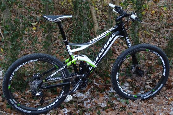

klasse Rad. Macht einen erstklassigen Eindruck !!!
Du hast wohl eine 20er Sram Schaltung dran ? So eine in dieser Art habe ich auch an meinem neuen Stumpi. Habe Vorn 24/36 Zähne. Ist das hier das gleiche ?
Sylvester
Die 2 Fach SRAM mit größerem Blatt von Truvativ

Was wiegt es out of the box bei Rahmengröße ... ?
Hi Jack,
na dann hoffe ich mal sehr das es bei Dir noch vor Weihnachten mit dem Trigger klappt. Was hat Dir der Händler als Liefertermin genannt? Aber mit dem Jekyll hast Du ja auch ein Top Bike. Wirst Du das Jekyll behalten?
Das Trigger 1 in M wiegt „out of the box“ 10,9 Kg. Ich habe jetzt 3 Ausfahrten hinter mir. Leider kam mit dem Bike auch der Schnee. So konnte ich das Trigger auf Trials nur begrenzt testen. Was als erstes positiv auffällt ist die Sitzposition. Man sitzt wirklich perfekt „im“ Bike integriert. Bei meinem RZ 140 sitzt man eher so oben drauf. Der Hinterbau arbeitet perfekt. Antriebseinflüsse gibt es nicht wirklich und ich fahre den Dyad RT2 2 mit deutlich weniger Druck als angegeben. Positiv ist auch die Steifigkeit. Man hat das Gefühl das jeder Druck aufs Pedal ohne Verlust ankommt. Man kann super aus Kurven beschleunigen. Dazu trägt auch das niedrige Gewicht bei. Wobei mein RZ nur 200 g schwerer ist. Aber das Trigger beschleunigt deutlich besser. Im Vergleich zum Trigger ist das RZ auch mit geschlossener Plattform „plüschig soft“.
Einziger negativer Punkt am Trigger ist die Lefty Hybrid Carbon. Zuhause im warmen spricht die Lefty soft an und federt bei offener Zugstufe auch normal aus. Aber bei -5 Grad wird sie zäh wie Honig und wirkt unsensibel / hart. Auch mit nur 5 anstatt 7,5 bar wurde sie nicht wirklich weich und federte weiterhin nur langsam aus. Hier warte ich mal noch etwas ab und hoffe das legt sich. Ansonsten werde ich den Händler kontaktieren müssen.
Grüße
Michael

Hallo Leute,
seit Anfang Nov. 2012 habe ich mein Trigger Carbon 1 und fahre seit dem ca. 3 mal die Woche bei fast allen Bedingungen, auch wenn mir dabei z.Zt. das Herz blutet.
Die Racing Ralf Bereifung habe ich mittlerweile gegen Fat Albert Front/Rear tubless getauscht, was fuer die Bedingungen hier bei uns die bessere Wahl ist. Grip und Traktion sind einfach sensationell und darauf kommt es mir an.
Leider nerven mich 3 Dinge an meinem ansonsten sehr geilen bike. Vielleicht geht es euch ja ähnlich. Zumindest wäre es schön zu wissen, ob ich damit alleine dastehe.
1.
Selbst der schmal gebaute 2.25 er Racing Ralf schleift in bestimmten Fahrsituationen an der Kettenstrebe. Mit dem Fat Albert wurde es nicht besser. 2.10 ist mir zu schmal und ich finde es in dieser Preisklasse nicht ok, bei der Reifenwahl derart limitiert zu werden.
Ich konnte zwar das Trigger Testbike zuvor fahren und hatte da auch schon das Problem, aber wir haben das Schleifen auf das mittlerweile doch etwas ausgelutschte Mavic Cosmic LR geschoben. Mit den Reynolds sollte das nicht passieren...., aber wenn der Hinterbau zu schmal ist, kann das beste LR nichts ausrichten.
2.
Warum hat das Trigger hinten keine X12 Steckachse? Wäre dankbar, wenn mir das mal einer schlüssig erklären könnte. Mir fehlen dazu einfach die Worte.
3.
Die Dämpferbefestigung. Vor allem die untere Aufnahme. Mit vielleicht 5 Euro höherem Produktionsaufwand hätte man da eine bessere/professionellere Lösung wählen können, als einfach eine M6x30 Schraube reinzudrehen. Ich befürchte auch hier sind die Probleme, ähnlich wie beim Jekyll, vorprogrammiert. Ich kontrolliere die Verbindungen jedenfalls min. 1 mal die Woche.
Für Problem 1 + 2 hätte ich rein theoretisch eine Lösung: Die Kettenstrebe (untere hint. Schwinge) des Jekyll! Könnte das funktionieren?
So weit so gut erst mal. Gruß
Thomas
