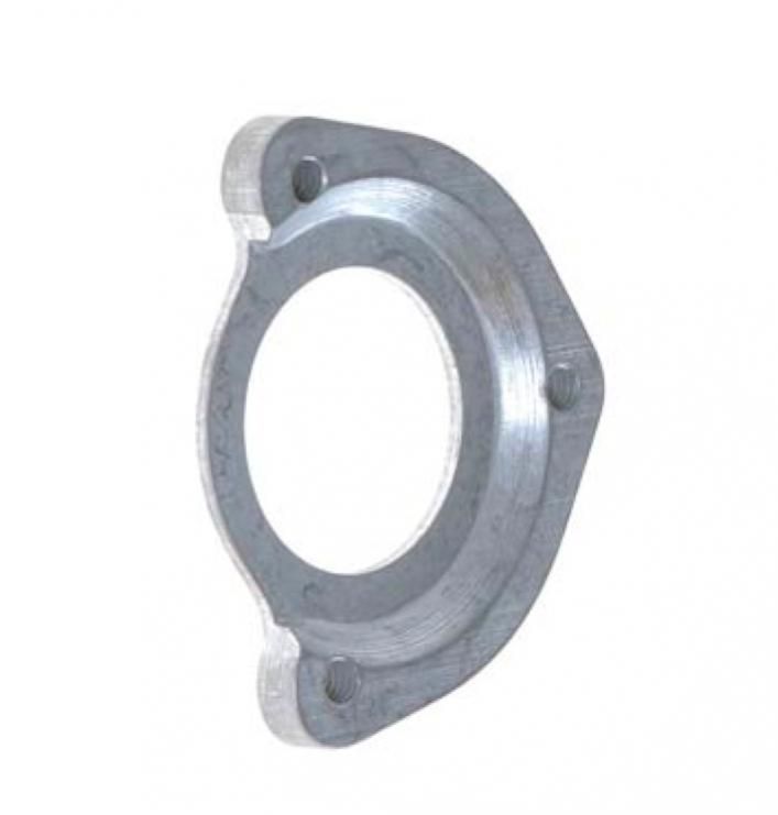

Möchte eine Kettenführung bspw. MRP 2x montieren.
Der Rahmen hat ja leider keine ISCG-Aufnahme, von daher bliebe
ja nur die Möglichkeit der Innenlagerbefestigung.
Sehe aber keinerlei Möglichkeit einen Adapter anzubringen,
es gibt keinen Spacer o.ä. den man rausnehmen könnte.
Ich denke es geht nicht..:confused:

Jo, danke für den Link, hatte ich mir auch schon angeschaut...
An dem Lager/der Kurbel, sind ja ausschließlich bewegliche Teile und
der Rahmen gibt es nicht her, da irgendwie was zu befestigen..
Von daher kann ich mir die Frage auch selbst mit NEIN beantworten..:(
Hab mich jetzt ein paar Stunden damit beschäftigt..

Hatte mit voreilig eine MRP 2x bestellt, bin davon ausgegangen, dass das Trigger wie Jekyll eine ISCG-Aufnahme hat.
Hatte nicht nachgeschaut, mein Fehler.
Ist ja auch nicht schlimm, das Teil kann ich zurückschicken.
