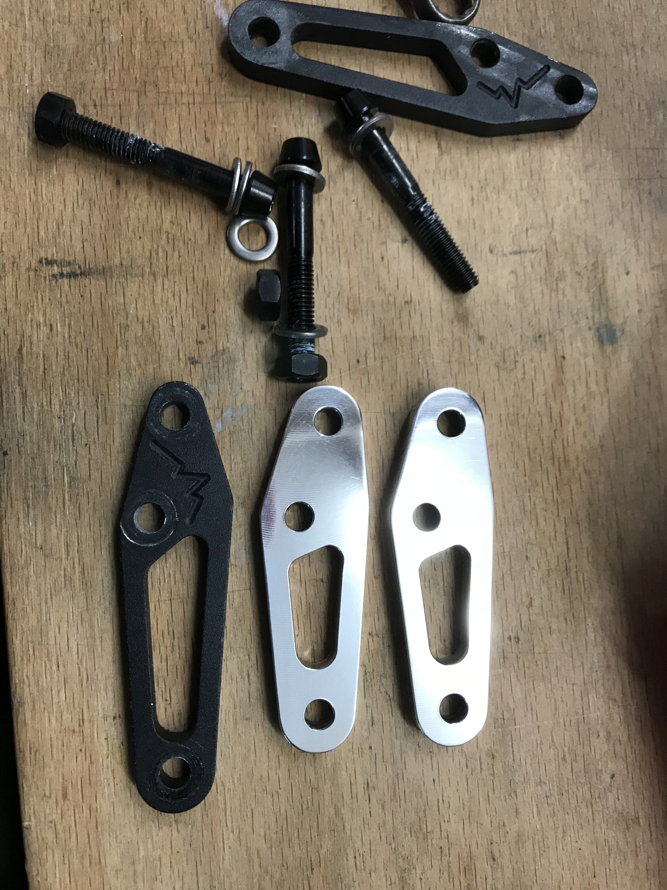

Egal was du umbaust, der Pedalrückschlag auf dem kleinen Ritzel ist brutal. 1xX ist denk ich die beste Lösung. Folgt bei mir in Kürze. Habe sogar die Dämpferaufnahme neu und kürzer gefertigt. Es bringt nicht viel. Selbst eine Manitou 4 Swinger mit Plattform mindert den Rückschlag nicht. Dann lieber hohes Tretlager und nicht aufsetzen wie bei den modernen Rahmen :daumen:

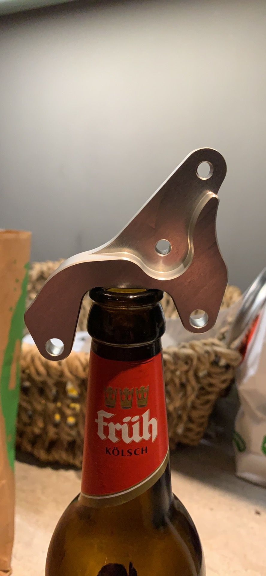

Bergrunter immer noch eine Wucht das gute Stück. Die Früh Pulle gehört nicht zum Lieferumfang!
