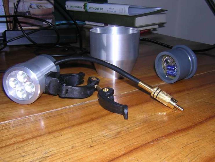

Hi!
Die Optiken gab es früher bei DX.
Bei KD gibt es sie leider auch nicht mehr
Bei den XR-E war diese Optik immer sehr spottig, aber jetzt mit
den XP-G ist sie sehr ausgewogen.
Die jetztige Ausleuchtung entspricht etwa 10-15 Grad, eigentlich
optimal.
Die Optik sitzt nicht auf der Led auf, was dem Wirkungsgrad
auch nicht weiter schadet.
Als einzige Bezugsquelle fällt mir nur noch Cutter oder Ledil ein.
Gruß Sven
hi danke für die Fotos.
Als Lenkerlampe taugt das Teil allemal denke ich.
Habe meine Teile heute bekommen und war echt überrascht wie hell das Ding leuchtet
Bei Brum bekommt man sie noch!!
@Siam
Die R5 auf der 4-fach Platine und die 23° Optik habe ich aus Interesse auch bestellt. Da das Lochbild und die Lage der Led identisch mit der XR-E Optik ist, kann man ein wenig spielen.
Die 4x XR-E mit der 9° Optik finde ich zu spottig, die 17° ist zu breit.
Zwei halbe Optiken sind schon besser, bringen aber Verluste im Schnitt mit sich.
Habe die XP-G R5 auf Mini-Platine unter die 9° Optik gebaut. Das ist mit für mich derzeit das beste Licht. Der Lichtkegel ist nun breit und weit genug.
Bin auf die Meßwerte Vergleich XR-e zu XP-G gespannt.
Gruß
Wolfgang
you can also buy the cute 4 optics here: http://www.led-tech.de/de/High-Power-Zubehoer/LEDIL-Optiken-c_106_146.html
but you have to do some modifikations to make the optic work very well with the XPG
