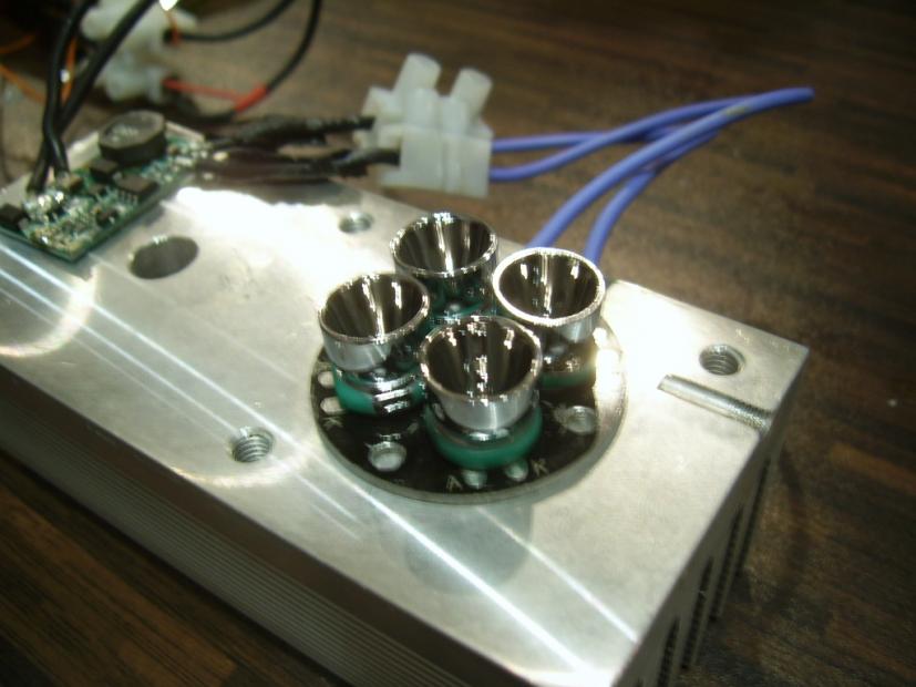

Ich habe einige der bestellten Optiken bekommen.
Die Dialight Reflektoren und die Ledil Lisa Optik
Anbei jeweils 2 Fotos auf verschiedenen Hintergrund.
Die Ledil Optiken streuen sehr breit, während der Dialight Reflektor auf den ersten Blick ganz ok ist. Es entsteht ein schöner Spot mit brauchbaren Übergang. Die Ledil Lisa finde ich nicht so super den durch den breiten Spot fehlt es hier an Leuchtweite
Die Leuchtweite konnte ich leider noch nicht richtig testen, habe aber mit der Tesla und allen Aufbauten einfach mal aus dem Fenster geleuchtet
Meine Tesla als Referenz leuchtet weiter und hat einen helleren Spot.
Sowohl die Dialight als auch die Ledil Optik streuen breiter, wobei der Reflektor von Dialight mehr in die Weite leuchtet als die Lisa Optik.
Das letzte Foto zeigt das Leuchtbild der Tesla auf eine weiße Wand als Referenz.
Die Fotos sind nach keiner Norm gemacht, sondern einfach nur um die verschiedenen Optiken mal zu sehen.
Mehr erhoffe ich mir noch von dem Kathod Reflektor den ich leider noch nicht bekommen habe.
Sollte aber bis zum Wochenende da sein

Hier noch die Bilder der beiden Reflektoren im Aufbau
