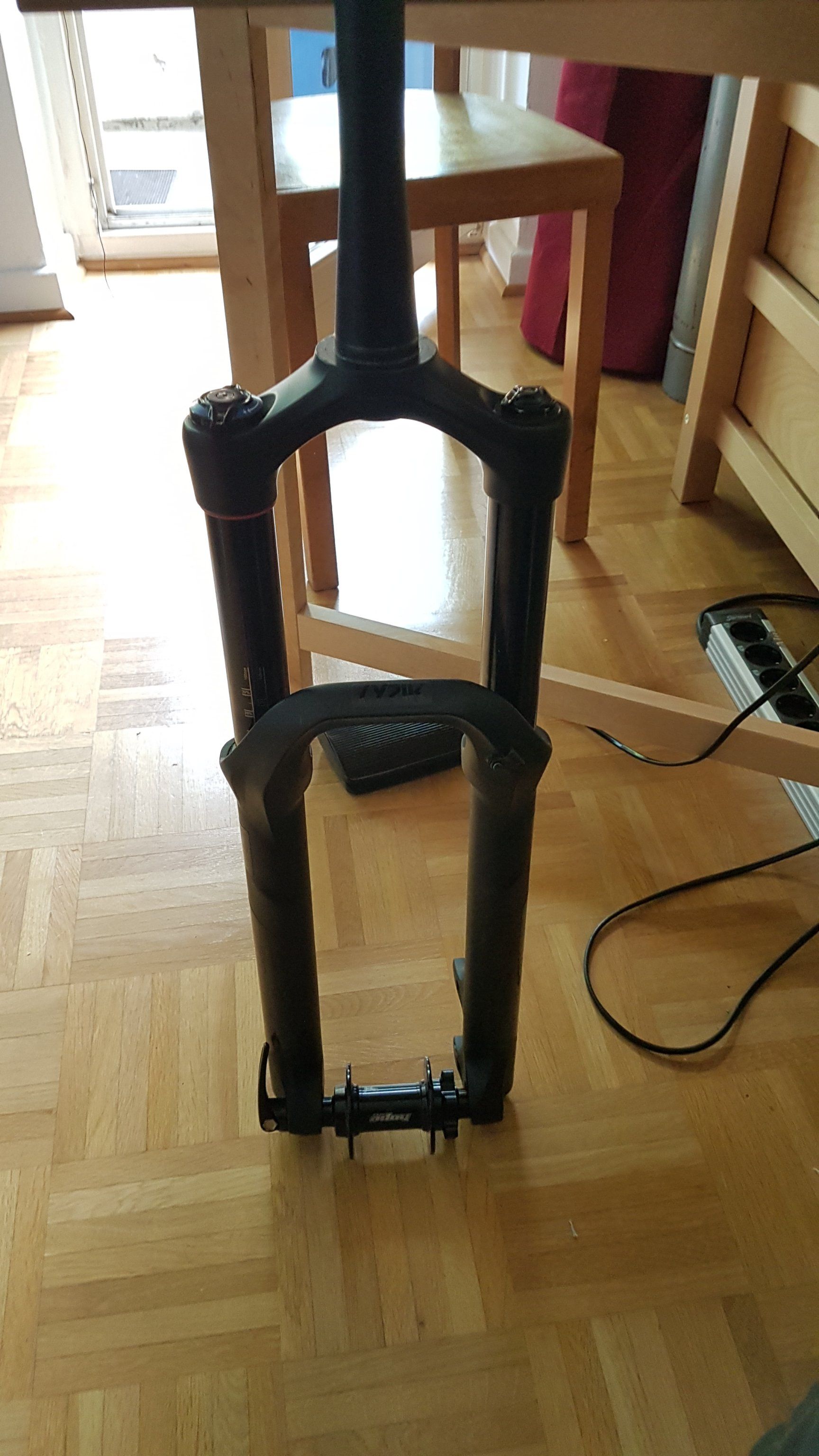

Gabel ist da, Nabe auch. Fehlt die Kartusche.

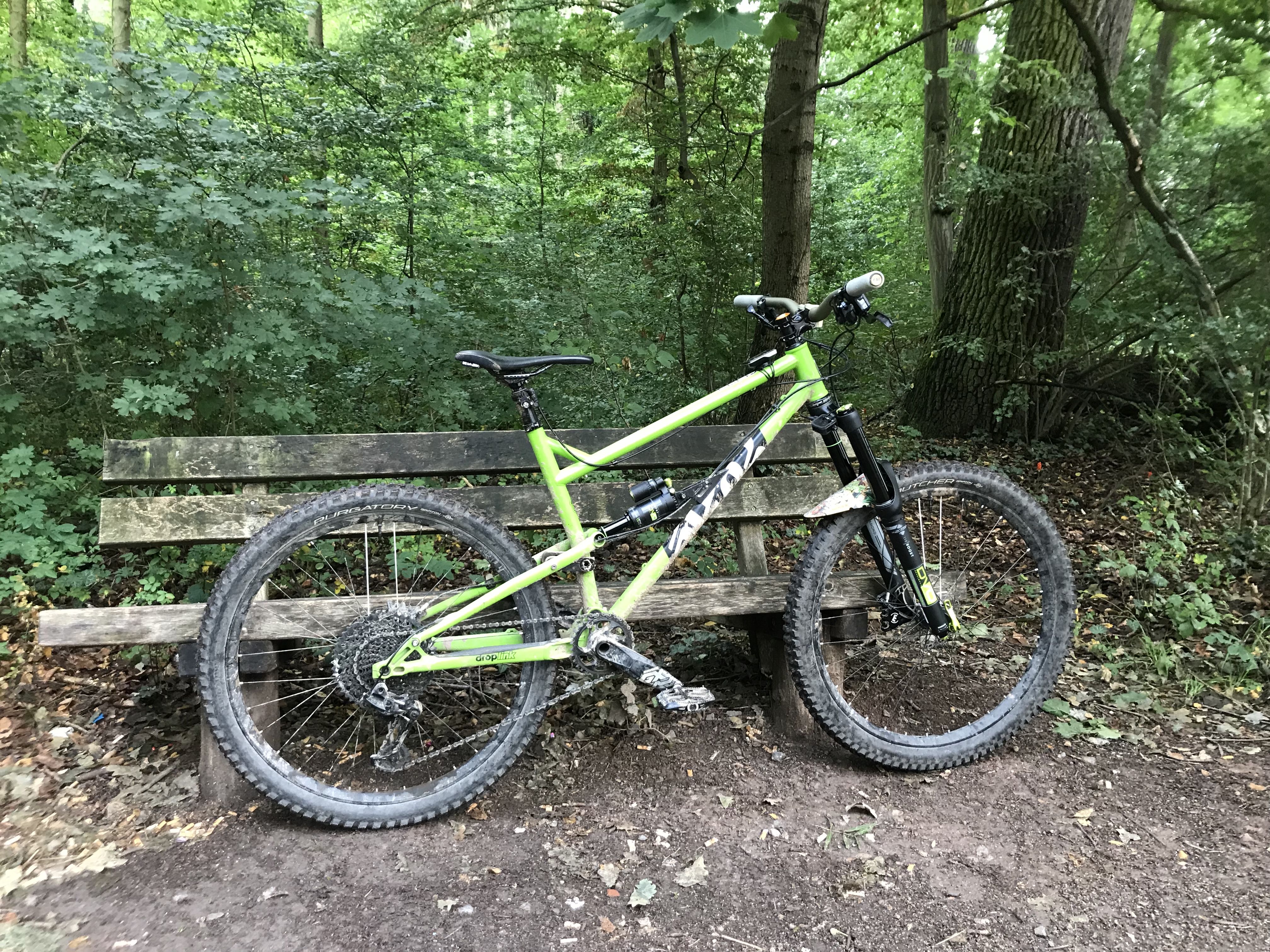

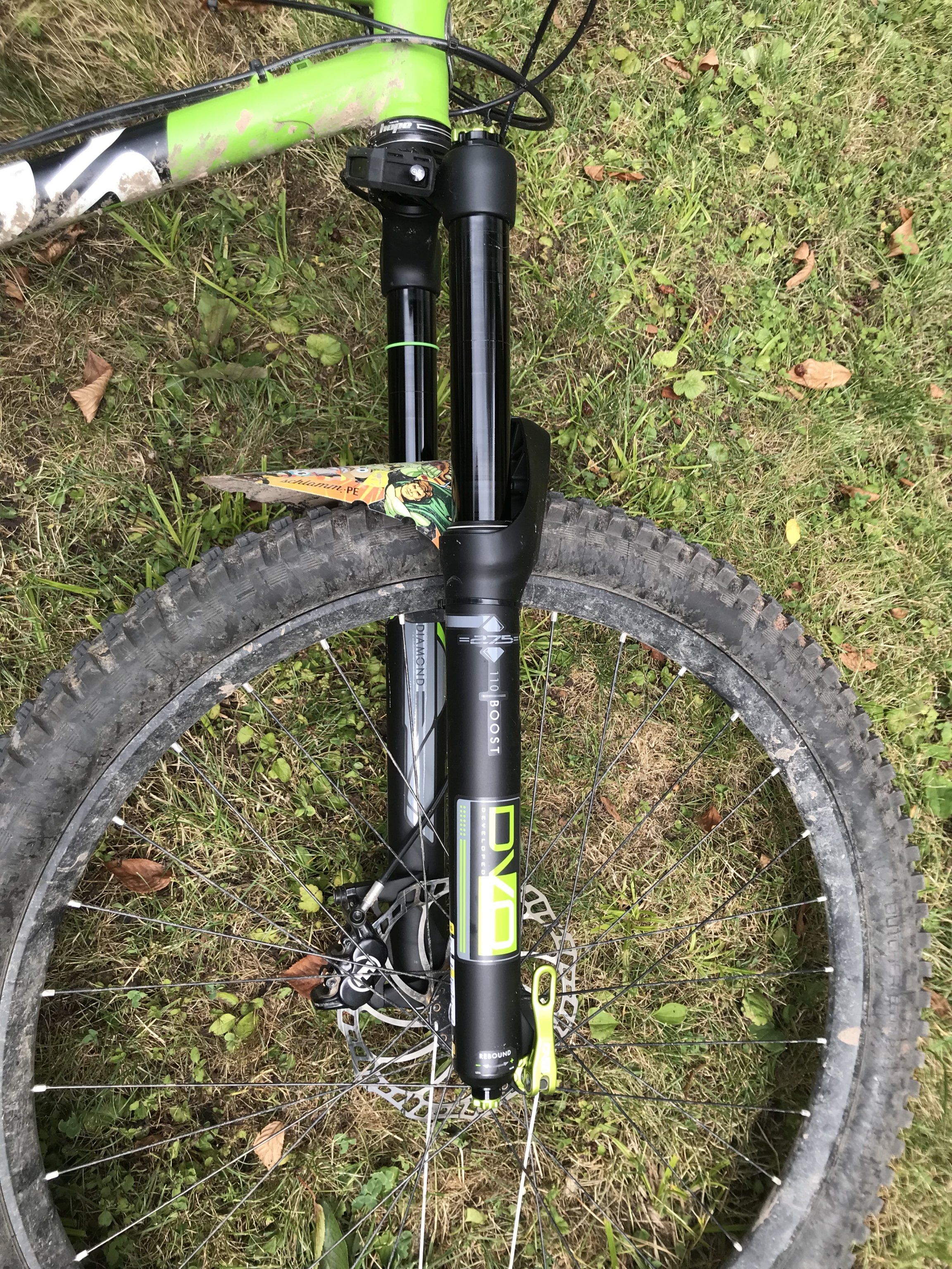

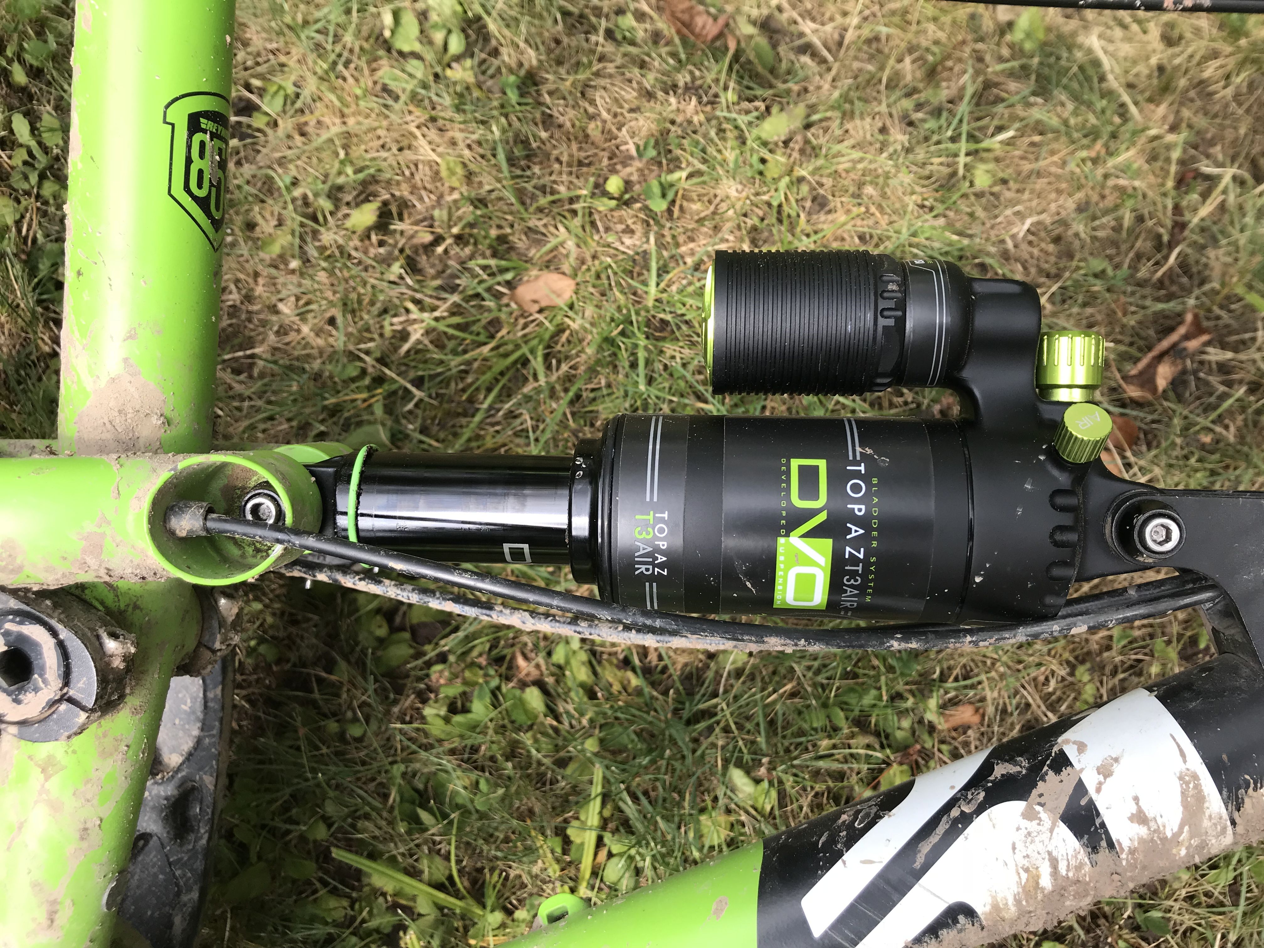

Jetzt arbeitet ein DVO Chassis für mich:
DVO Diamond:
DVO Topaz:
Erster Eindruck.... wie geil!!!

Kannst du was zum Topaz sagen?
Bis jetzt nur, dass er cool aussieht und auf der ersten Fahrt heute komplett unauffällig war (positiv gemeint). :D
Ne, noch nicht viel.
Ich hab mich heute intensiv mit der Gabel beschäftigt. Da hab ich heute schon ein gutes Setup gefunden.
Dem Topaz hab ich ein Grundsetup verpasst und das scheint schon mal nicht schlecht zu sein :daumen:
Nach der ersten Abfahrt hab ich nur den Luftdruck etwas erhöhen müssen.
Also richtig gut war, dass Gabel und Dämpfer super miteinander harmonieren!
Da hatte ich mit der Pike und dem CC db Air IL Probleme. Die Pike war nie wie ich wollte (trotz MST Tuning) und der CC anders dazu.
Auf den nächsten Touren werde ich mein ShockWiz an den Topaz hängen und etwas mit dem Bladderdruck spielen.

Bin jetzt mal ein paar Runden mit dem DVO-Setup unterwegs gewesen.
Bin total begeistert!
Endlich wieder Gripp unter der Fuhre!
Die Diamond (aktuell noch mit 170 mm) ist klasse. Gripp, zielgenau, sensibel und nie überfordert.
Die Gabel ist ja schon gut, aber der Topaz ist der Kracher!
Schluckt wie ein DH-Dämpfer, aber immer mit Gefühl für den Boden und wieviel Gripp noch so vorhanden ist.
Bergauf kann man den Hinterbau per Climbswitch beruhigen.
Ist kein Lockout, aber man steht hoch im Federweg und das Rocket klettert, trotz 170 mm vorne, sehr gut (für ein Rocket).
Diesen Spagat hat der CC db IL Air nie hinbekommen. Entweder, oder ... war es bei dem.

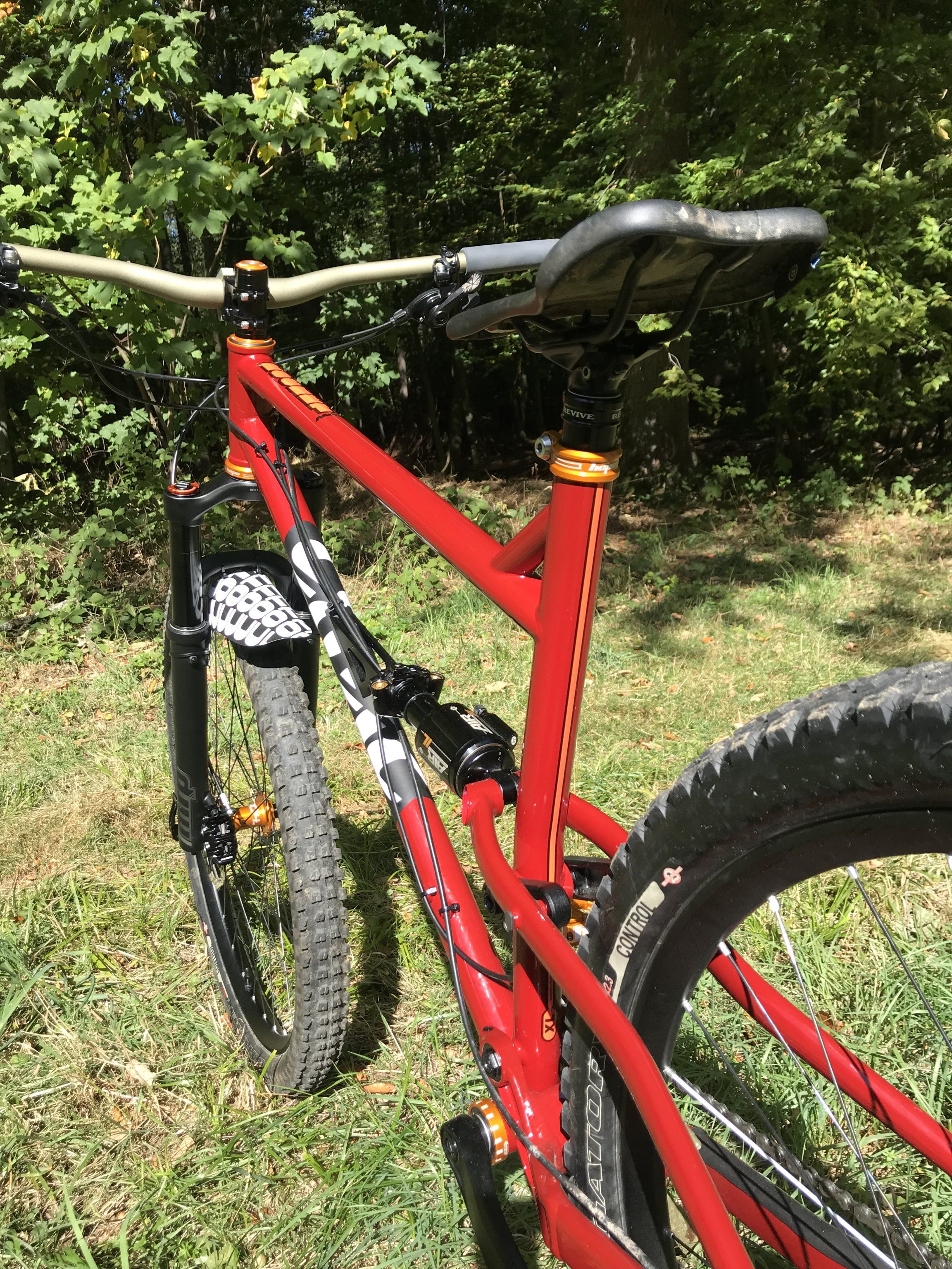

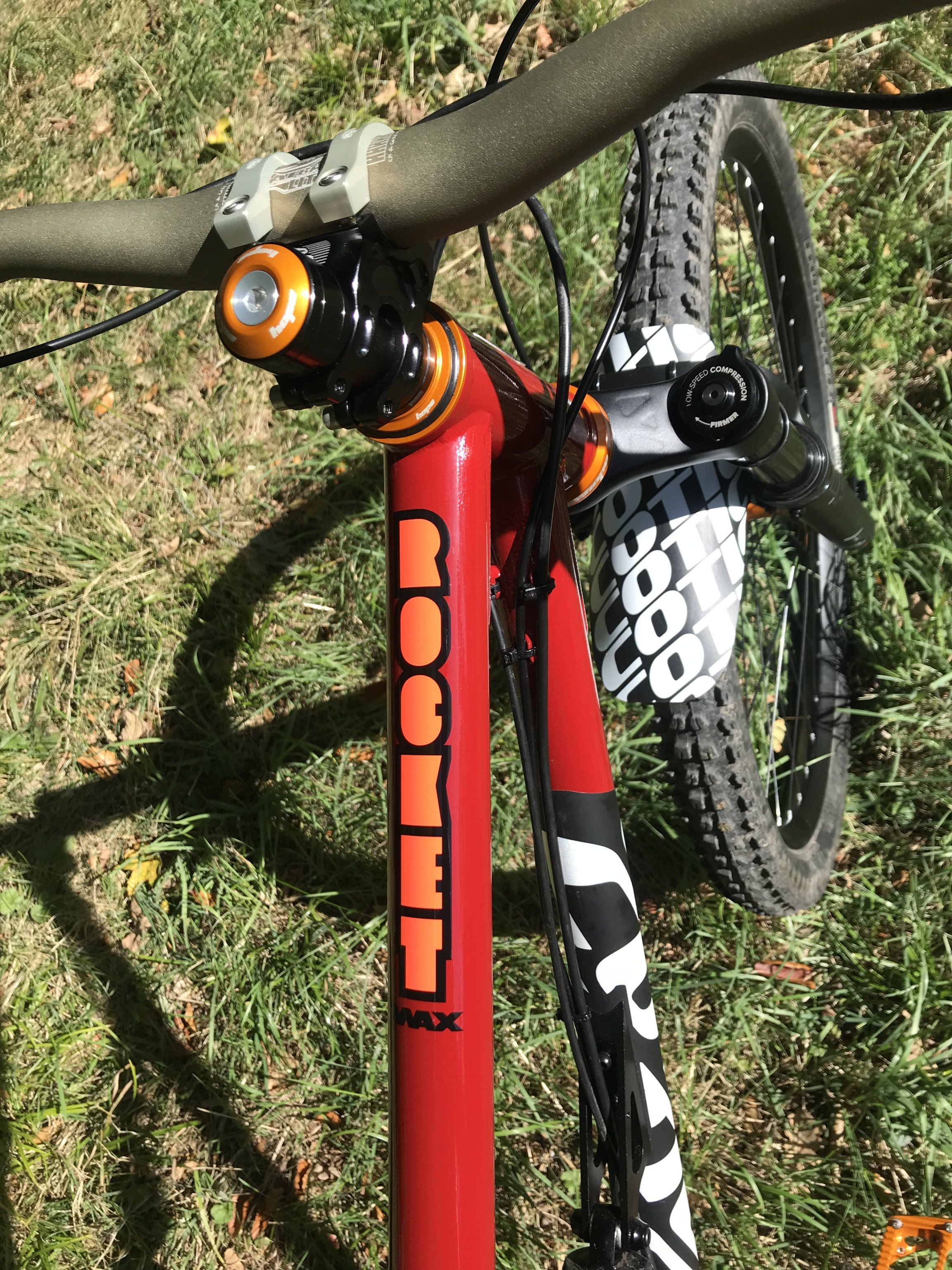

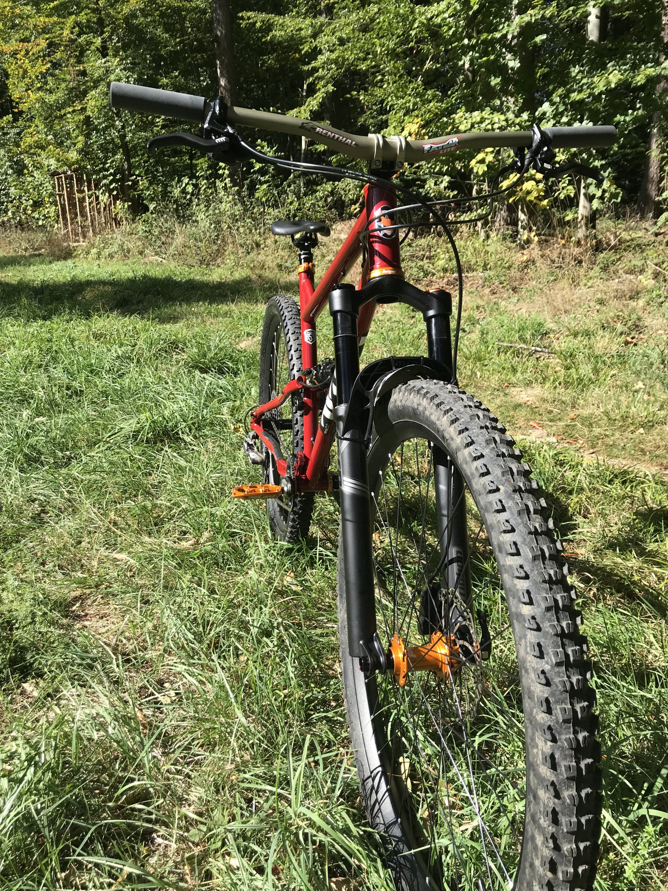

Ich konnte mich beim 50-%-off Ausverkauf der letzten Rocket Max Rahmen nicht zurückhalten ;-)
(Kabel und Spacer noch nicht final)
Rocket Max XL, MRP Ribbon mit aktuell 140 mm, CC db IL Air, BikeYoke Revive 160 mm (passt gut bei SL 88 cm). Butcher / Purgatory auf DTSWISS XM481 / EX471 und Hope evo4 Naben.
Ich hab eine 1,5 mm Offset Buchse am Dämpferauge drin. Damit kommt das Tretlager ca. 5 mm tiefer (und der Lenkwinkel wird etwas flacher).
Gewicht bei ca. 14,3 kg
Erster Eindruck von der Einstellrunde gerade eben ... wow, ganz schön schnell :dope: und trotzdem handlich.
Morgen kommt die erste richtige Ausfahrt :daumen:
