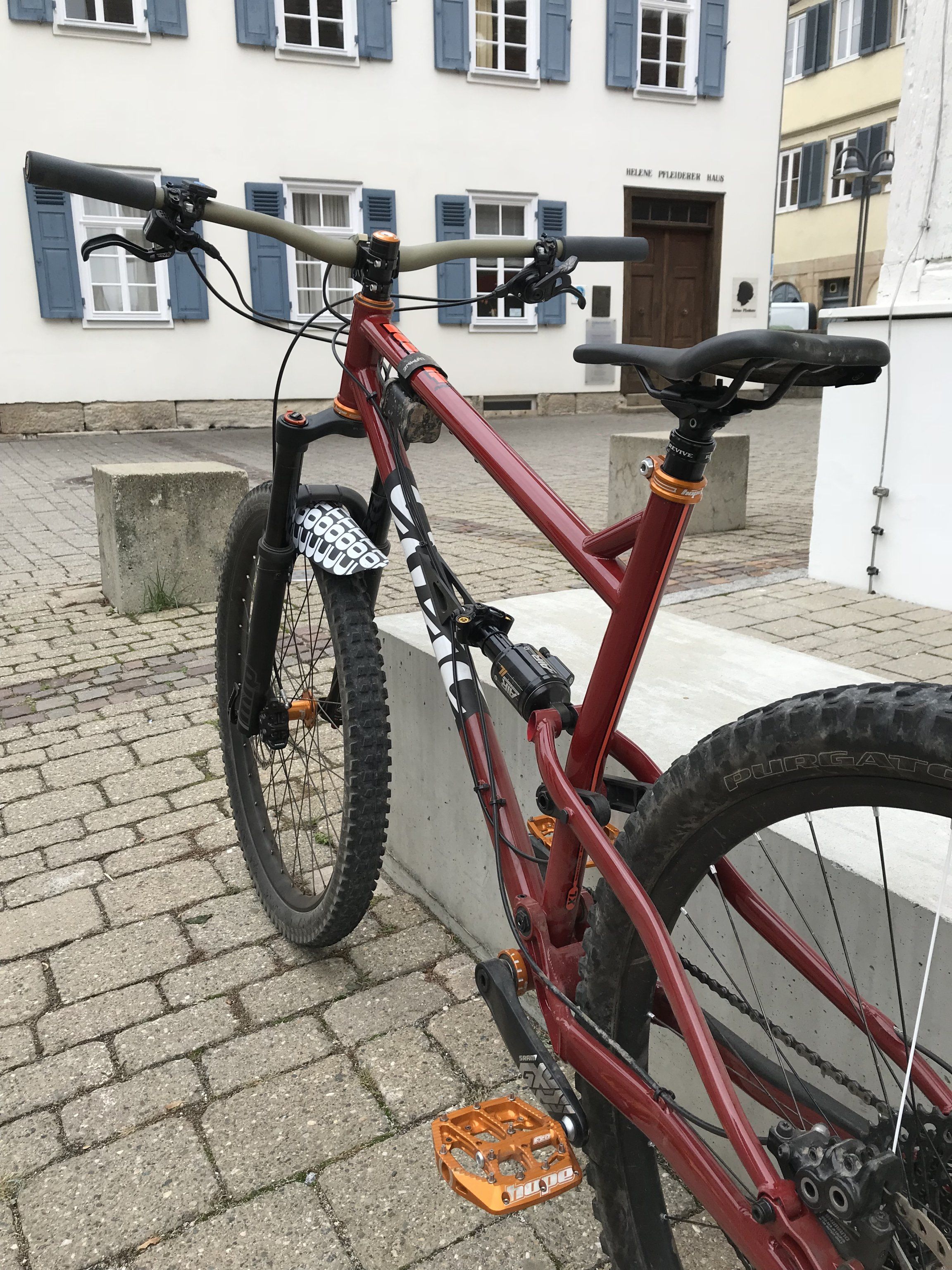

Nach drei Runden mit dem Rocket Max bin ich immernoch begeistert von dem Rad.
XL fühlt sich nicht (zu) groß an und es ist (wahrscheinlich auch dank dem 40 mm Vorbau und der Offset-Buchse) handlich.
Lässt sich einfach aufs Hinterrad ziehen und dann gut im Wheelie halten.
Nur in die MRP Ribbon muss ich noch Zeit stecken, da hab ich das passende Setup noch nicht gefunden. (75 % der Bedingungen passt sie schon, nur wenn es schnell mit vielen Wurzeln ist, dann ist sie sehr anstrengend für die Hände/Arme)
Kannst du was zum Topaz sagen?
Mittlerweile hab ich im Rocket Max ja wieder den CC db IL Air in regelmäßigem Gebrauch.
So im direkten Vergleich kann der Topaz gefühlt alles etwas besser wie der IL Air. (Und der ist schon ein verdammt guter Dämpfer) und das bei einem leichterem Setup.

Boah, noch 5x angeschaut und es gefällt mir jedes Mal noch besser. Es ist so dezent, das Orange der Eloxteile harmoniert super gut mit dem matten Schwarz von Felgen Reifen und Gabel, einfach ein sauguter Aufbau. Ok, du bist auch mit der Fahrperformance zufrieden, umso besser.
Danke!
Ist aber lustig bei den Cotic Farben.
Sowohl beim Aqua vom FlareMax, sowie dem Fast Red vom RocketMax, hatte ich immer erst Bedenken, als ich den Rahmen unaufgebaut vor mir hatte, ob das was wird...
Beide Räder haben mir aufgebaut dann super gefallen. ;-)
