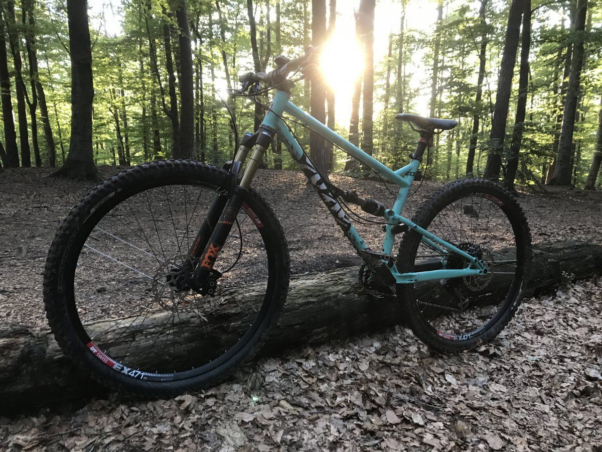

Heute fertig geworden!!
Flare Max L
Die ersten km hab ich jetzt abgespult.
Meine erster Eindruck:
Zur bergab Performance kann ich noch nicht sooo viel sagen, da ich ja ein halbes Jahr MTB-Zwangspause hatte, und nur auf dem Rennrad meine Kondition aufrecht erhalten hab. Da muss ich erst mal wieder an mir arbeiten.
Aber das Flare MAX fühlt sich sehr souverän an.
Nicht nervös, schön spurtreu, gut ausbalanciert - auch durch Schlammpassagen - vom maximalen Kurvenspeed bin ich noch weit entfernt, aber zum mitschwimmen in der Gruppe hats schon mal locker gereicht ;-)
Es beschleunigt verdammt gut. Zwei, drei Tritte im Wiegetritt und man ist auf Speed.
Das Grundsetup der Federelemente passt schon mal ganz gut. Hinten ist es noch ein ticken zu soft, vorne zu stramm..... aber das wird sich in den nächsten Ausfahrten ergeben.
ABER.... bergauf ist es sehr geil!!
Es klettert wie eine Bergziege!
Ich bin alle technische "Hass-Anstiege" auf's erste Mal hoch gekommen. Die nominell ca. 500 - 700 g Übergewicht, die der Rahmen meiner Meinung nach hat, spürt man beim Fahren nicht. Das mag auch am Cane Creek Dämpfer liegen, weil das Hinterrad klebt förmlich am Boden (im technischen Anstieg "offen", bei normalen Anstiegen hab ich den Climb Switch aktiviert) und bietet enorme Traktion.
Was mir noch aufgefallen ist....
... der Rahmen in Größe L wirkt bei meinen 190 cm recht kompakt. XL wäre auf jeden Fall möglich, aber ich mag es eher kompakt und handlich.
... der Federweg fühlt sich definitiv nach mehr als 120 mm an!!
... erwartungsgemäß benötigt es ein bisschen mehr "Überzeugungskraft" um es auf's Hinterrad zu bekommen - im Vergleich zum BFe 275 L
... bei Rahmengröße L und 88 cm Schrittlänge passt auch locker eine 170 mm Dropper Post rein.
... die Zugverlegung wirkte erst mal etwas merkwürdig, schein aber zu funktionieren.
... Aqua lässt sich echt schwer Fotografieren! Auf fast jedem Bild hat es eine leicht andere Farbe ;-)
... Gewicht: mit der Ausstattung erträgliche 14,2 kg
... Preis: mit der Ausstattung ziemlich viel ;-)
