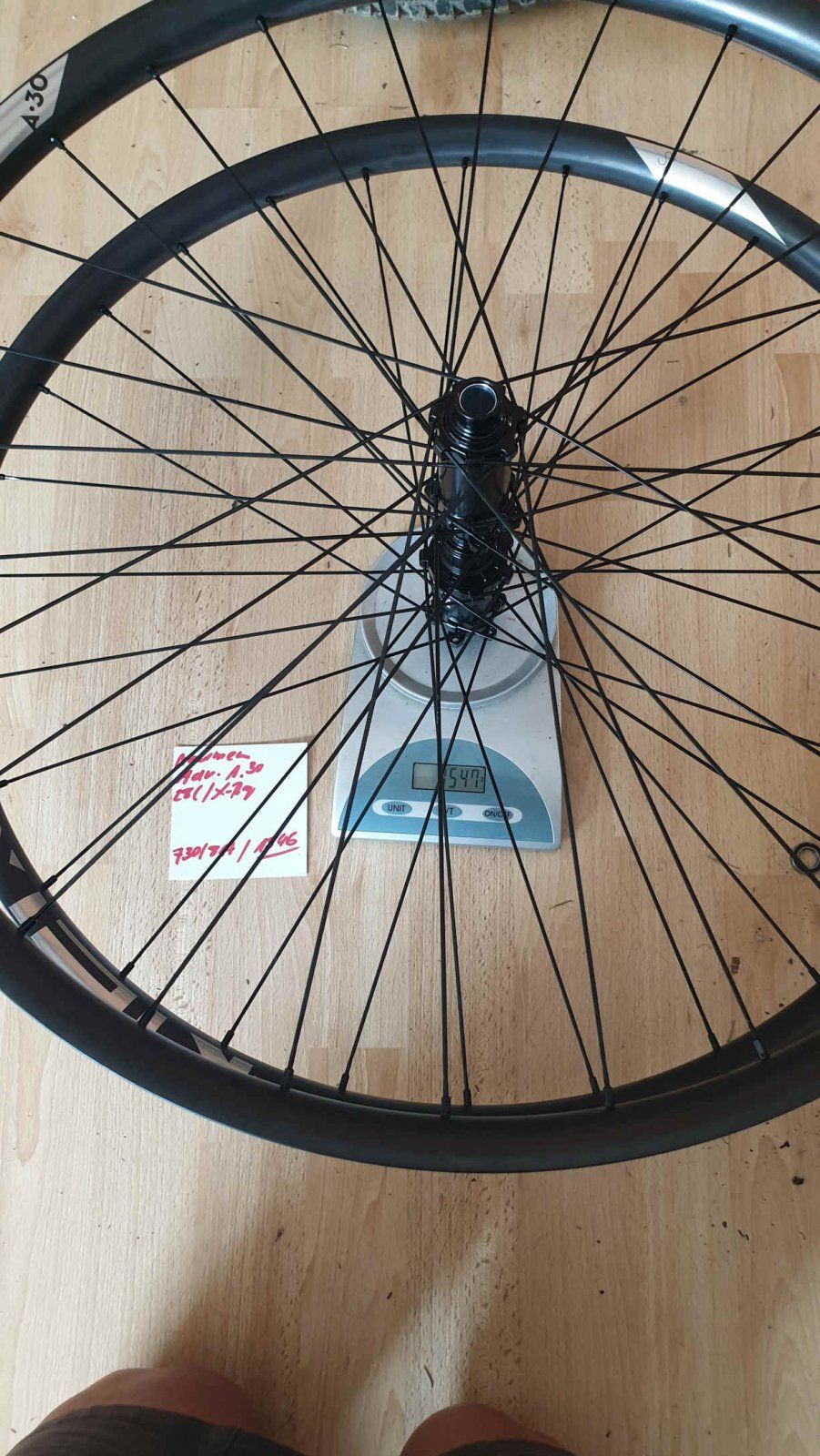

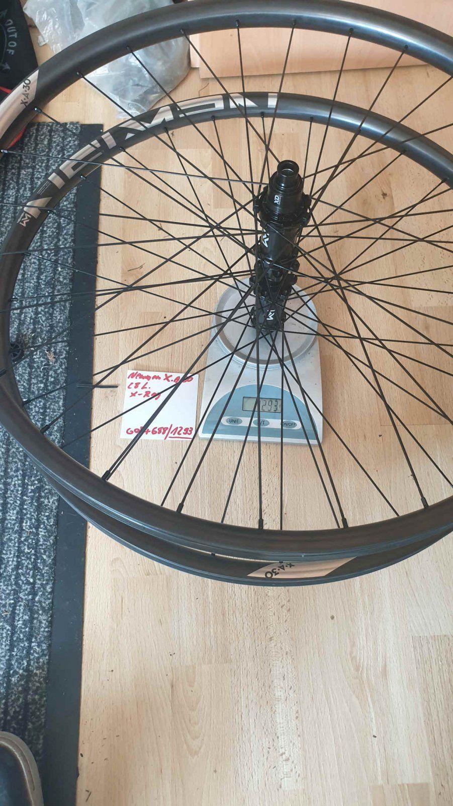

Hab sie mir 2 Carbon-Sätze vom Laufradbauer mit schwarzen Newmen Naben machen lassen. Einen A30 und einen X-A30. Der leichte wäre evtl. sogar übrig(neu)
danke, aber ich hab mich jetzt dann doch gegen Carbon entschieden. Ich bekomme beim Laufradbauer Pancho bei mir in der Nähe die Stratus 30mm Alu Laufräder für Enduro um knapp 600 euro bei 1550gramm. Da fehlt mir einfach der Grund warum ich das 3-fache bezahlen sollte.
