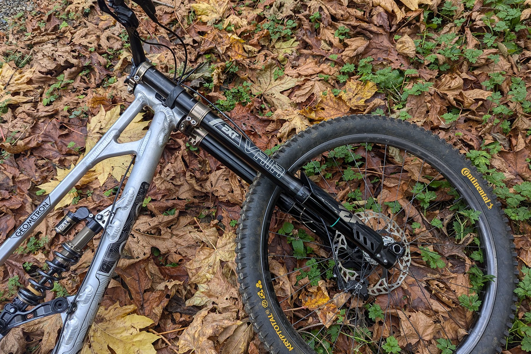

Das Einzige, das mich wundert, ist der kurze Offset. Vor allem, weil es eine so lateral steife Gabel ist. Da hätte ich eher den langen Offset als kurze Variante erwartet. Würde mich interessieren, wie sich das bei angebremsten Kurven anfühlt.
sehe ich ähnlich, finde die kurzen offsets übertrieben.
bei der Boxxer fand ich 56mm besser als 46mm
bei fox finde ich 52mm ok.
52 und 48 mm hätte ich hier deutlich passender gefunden
