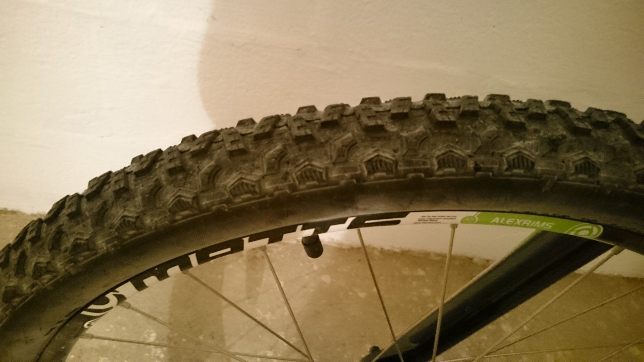

Ich habe einmal ein Foto mit beigefügt von den Reifen die standardmäßig auf dem Bike waren.
