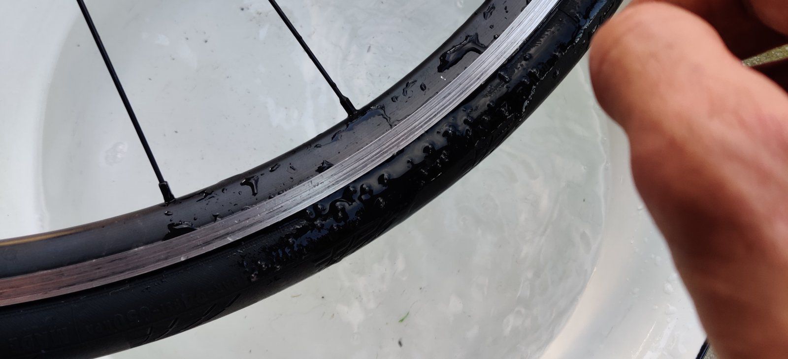

Aktuell einen TL RR Reifen von Conti da... nach auswaschen und ausreiben... lagern auf der Seite ... Kein Tag und der Druck ist raus ...

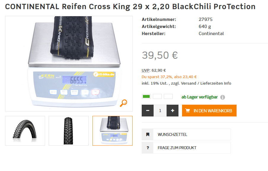

Schon der erste Reifen auf der R2 Seite (Race King Protection) zeigt gewogen 665g statt die 640g des Herstellers.
Ich bleibe dabei, das ist meine Erfahrung der letzen 20 Jahre. Alle Hersteller haben 25-30g Streuung und ein großteil der Hersteller geben das niedrigste Gewicht an
Ich glaube das hast du uns hier schon mal aufgetischt. :rolleyes:
Deswegen mal eine Kopie von R2 bike:

Sorry Jungs, meinte nicht den RK sondern CK aber Conti scheint zumindest bei den Topreifen das Gewicht besser im Griff zu haben.

Will dich nicht schon wieder korrigiern, aber das Herstellergewicht bei R2 stimmt nicht.
Conti gibt den mit 655g an und nicht wie R2 mit 640g.

Aktuell einen TL RR Reifen von Conti da... nach auswaschen und ausreiben... lagern auf der Seite ... Kein Tag und der Druck ist raus ... Anhang anzeigen 1057993
Ich hab mal für Vittoria einen tubeless RR-Test gemacht und bin gleich wieder davon weg. Zwar waren die sofort dicht, aber im Pannenfall spritzt dir die Milch durch den hohen Druck sofort komplett raus ohne Dichtwirkung. Ein Schlauch einziehen ist dann ecklig, bin wieder zurück auf Latexschläuche.
