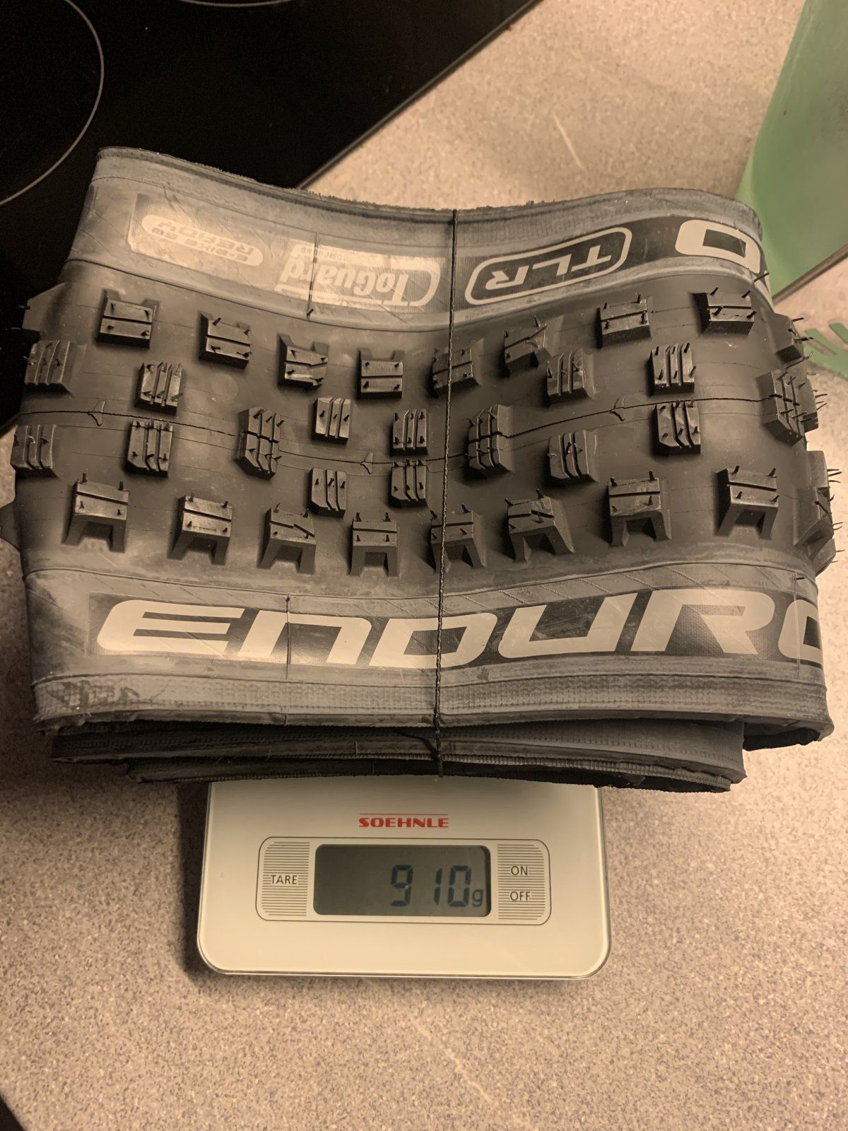

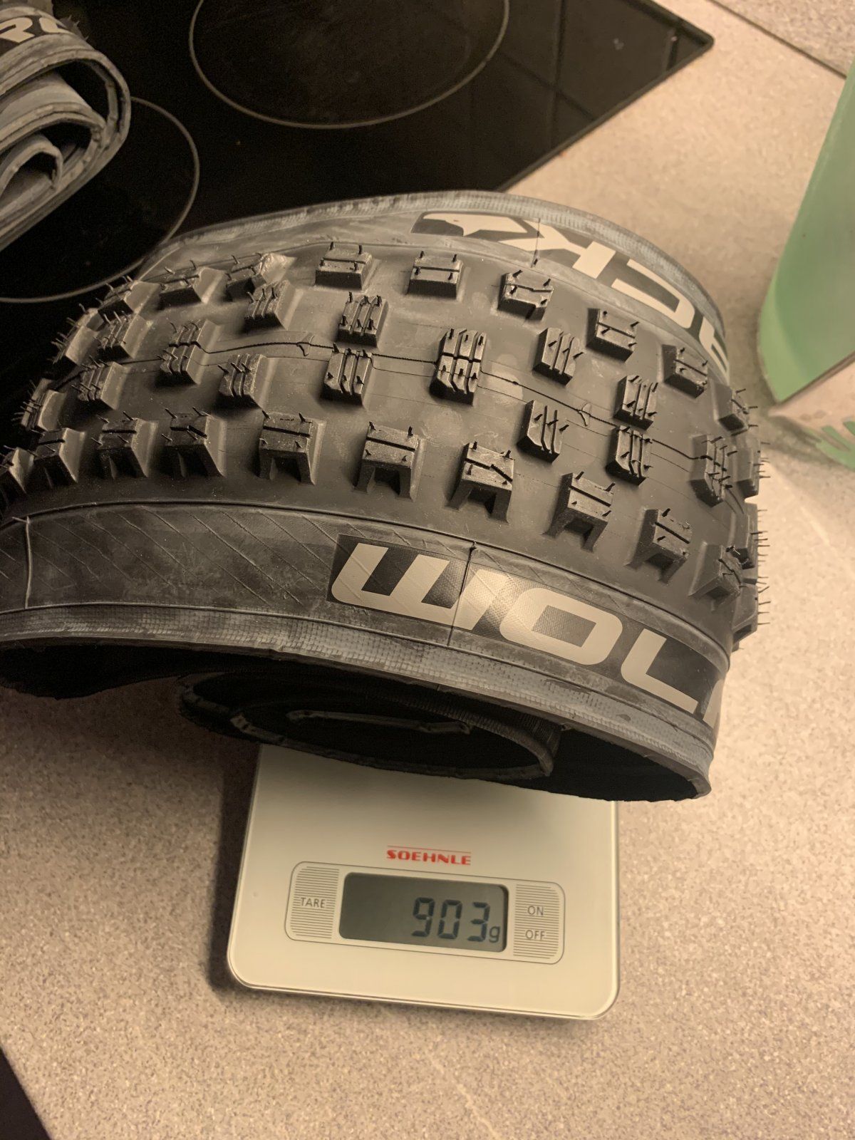

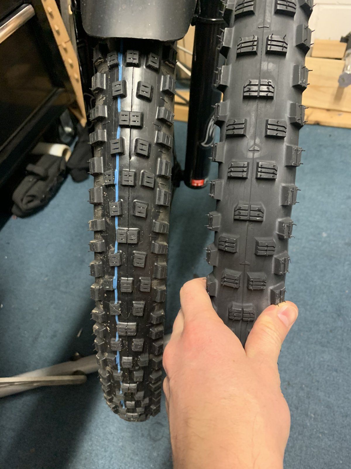

Hab jetzt vorne und hinten auf dem Trailbike WP Enduro 29x2,4" ausprobiert. Sind leichter als die Schwalbe Nobby Nic 2,3" mit blauem Streifen und bieten mehr Grip. Rollen dennoch auffällig gut auf Asphalt! Ich bin sehr angetan. Mehr Reifen brauche ich (noch) nicht.

Beim Enduro gibt's jetzt Grip und Allround hätte ich gesehen.
Bitte was heißt das? Grip weicher? Wie weich? 1 compound oder verschiedene? Ähnlich wie SCHWALBE lila oder maxxis Maxxgrip?
Danke!
