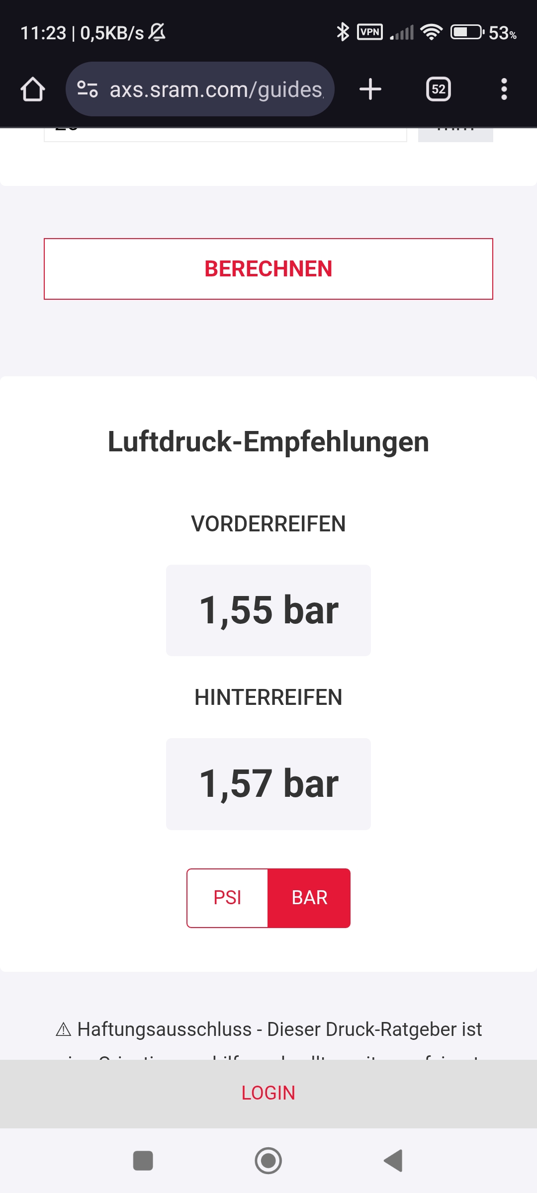

Bei 105kg nackt vom Druck ok.Brauch mal kurz eure Erfahrungswerte
Trial in 2.25 Vorne
Cross in 2.4 hinten
Beides auf 25er felgen
Flowige Trails, Waldautobahn und leider auch Asphalt. Ab und zu auch mal n verbockter S2 dabei.
Passt da der Druck vom SRAM Rechner?

Wir fahren Trail 2,25 / Race 2,25 bei 1.2/1,35 bei 78kgStimmt.
Vorne schmaler ist jetzt mal so geworden. Hab auch noch nen 2.4er hier.
65kg Nacktgewicht...also doch eher Richtung 1.2 bis 1.3 bar
Das wird nötig sein.Danke, dann probiere ich mal ein bisschen rum.
