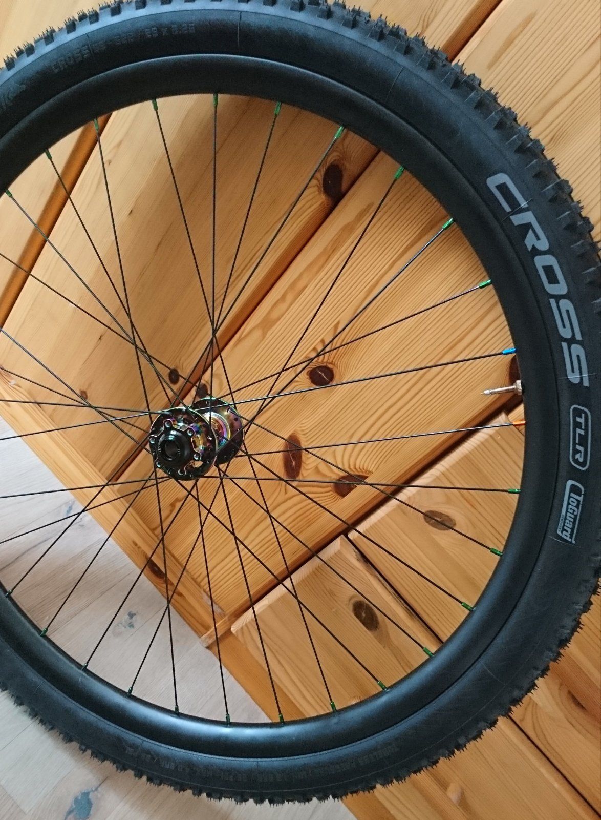

Demnächst kommt noch ein neuer Laufradsatz mit 30 mm Innenweite. Da bin ich gerade noch am überlegen und bauen. Aber es sieht schon erstmal ganz gut aus:
Der WP Cross ist dabei 55,5 mm breit.
