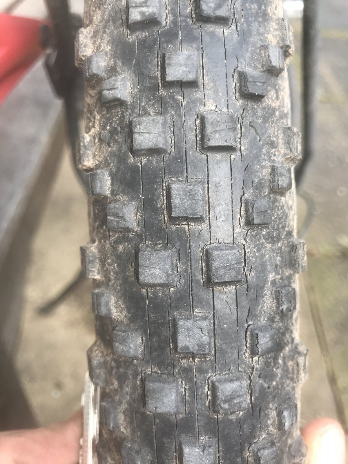

Sind Wolfpacks immer so brüchig nach 26 Monate und ca. 4k km?:(
Ne, sowas wurde auch hier im Forum noch nie gesehen.
Gab's irgendeine 'Sonderbehandlung' mit diesem Reifen? ;)
(extremer Luftdruck, sehr hoch / sehr niedrig? Extrem schmale Felge?)
Ne bin den bei so 2 bar auf ner 25 er Felge gefahren, eigentlich lag der auch 3/4 seiner Lebenszeit nur in der Garage, aber sonst n anständiger Reifen
Die Schwalbe Marathon an meinem Crossrad stehen seit vier Jahren bei Wind und Wetter vor dem Haus und sehen so nicht aus.
Das muss andere Gründe haben.
Vielleicht ein Radreiniger der nicht richtig abgespült wurde oder so.

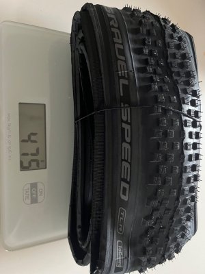

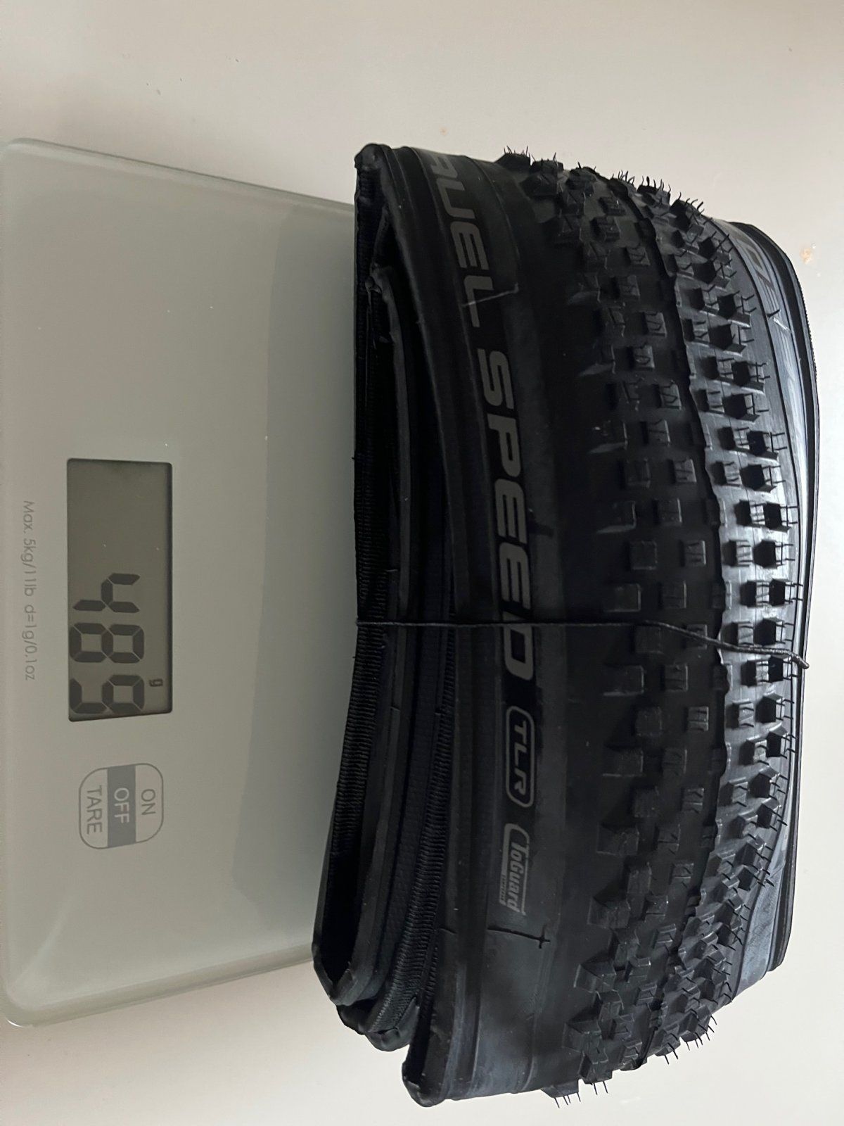

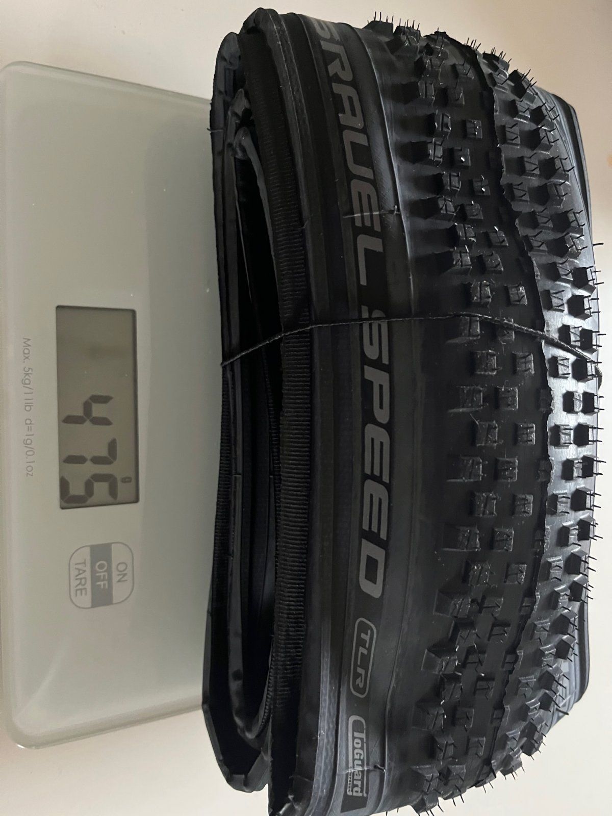

So verpackt wie sie noch sind sind es von Außenkannte Oberkante Außenstollen bis Außenkante Oberkante Außenstellen 42 mm.
Ich muss die nachher mal aufziehen.
