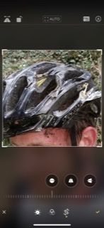

Der Narranch ist ja bis auf eine Stelle ein XC Trail 🤣 da ist mir mal ne Lefty oben der Deckel weg und „Vollbremsung“. Die Enduro Menschen, die ich vorher verfolgt hatte meinten nur „da schaut ein Fels aus dem Helm“. Danke an Specialized … der 200g Helm kann ne Menge. Bereifung war da 2x Raceking Racesport
Sauber! Aber der Helm hat ja anscheinend ganz gut gehalten. 👍
Jupp. War auch eher ungehalten im Dialog mit den Cannondales… das darf nicht passieren. Danach hat Loctide geholfen und nie wieder Cannondale so wie die sich verhalten haben. Das Rad ist heute die Winterschlampe
Und zum Prevail: Für die 194g macht das Ding nen Bombenjob… und das nicht nur einmal 🙈🤷🏼‍♂️
