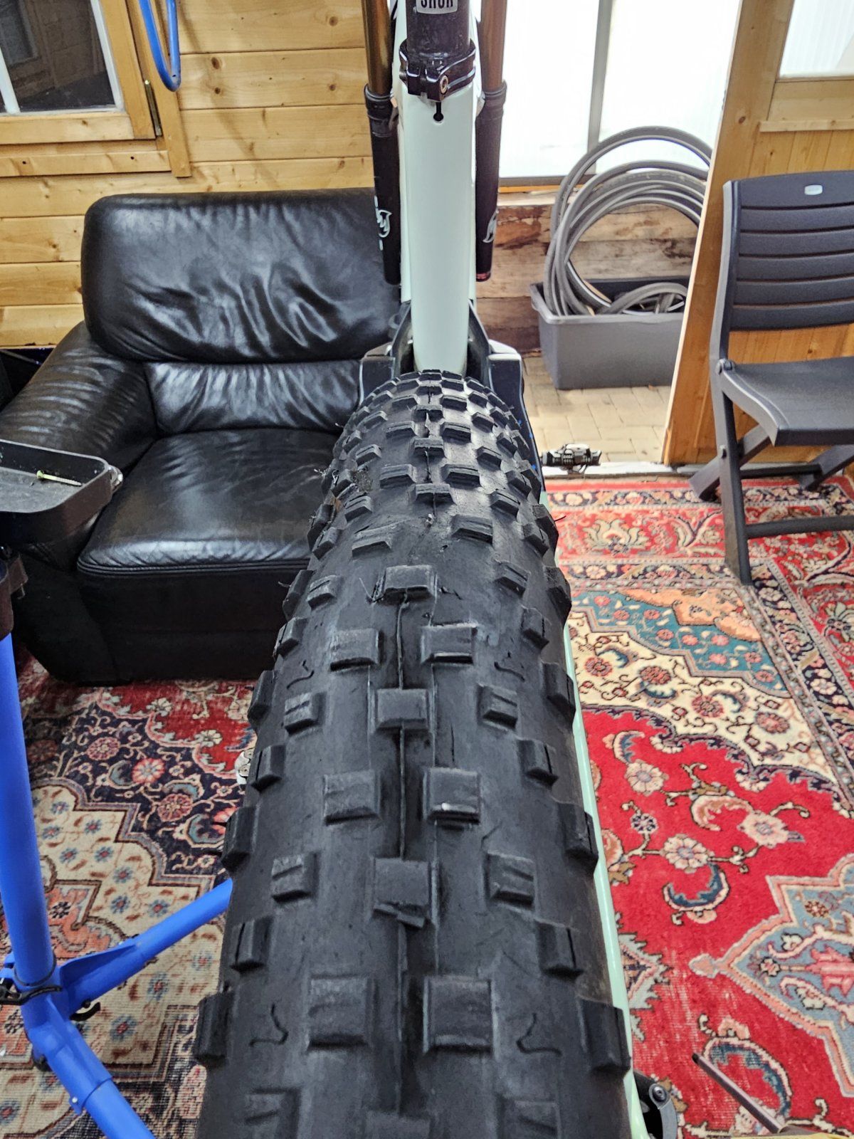

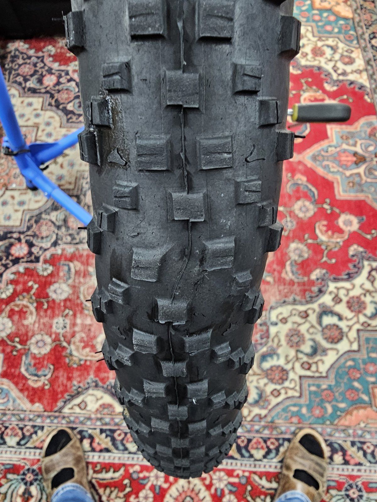

Kann mir jemand sagen wie so etwas kommt? Hatte mir speed und race in Willingen beim bike Festival geholt, vor ca.180km montiert. Das hatte ich noch bei keinem Reifen.
Hoppelt wie ein Hase, nicht mehr fahrbar. 😒
Das sieht nach einem Gewebefehler oder -defekt aus, also ein Problem mit der Karkasse. Oder ein Produktionsfehler beim Vulkanisieren.
Ich würde Fotos machen und reklamieren.

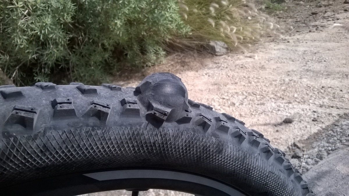

War schon in einem Thema von 2015 beim einem Continental Mountain King II:
Blase am Continental Mountain King II tubeless
